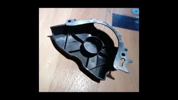

cyboli: Das mit der Resonanz ist wahrscheinlich, aber eben NUR bei diesem Motor. Meine alte 4Zylinder-Honda und ALLE anderen Hondas mit Pairsystem haben dieses 5kRattle nicht.
Der Typ im Video ist konsequent und entfernt bei Minute 11:57 die Flater-Membran mit dem Dremel. Der Rest des PairCheckValve darf wegen der Abdichtfunktion nicht enfernt werden.
Duplo6: Ausprogrammieren stell ich mir schwierig vor. Im Netz werden "Hightech-Eliminatoren" angeboten. https://renngrib.de/shop/pair-syst…se-05-healtech/ Nichts anderes wie ein Stecker mit dem elektrischen Widerstand des PairControlValves. Kann man selber machen,
Manche Hondas quittieren das Abziehen des Steckers vom ControlValve mit einem FI-Fehler im Cockpit. Die CRF300 meines wissens nicht.
Im Video ab 4:30. Der obere Schlauch, welcher zum Pairventil geht wurde vom Luftfilterkasten abgezogen und jeweils die Öffnungen mit einer Schraube verschlossen. Damit ist das Pair-System NICHT stillgelegt. Was die ECU nun für Signale an das Ventil sendet (nur OFF und ON) ist unbekannt. Eher eine Pfuschlösung auf der Basis von Nichtwissen.
Also meine Maschine läuft mit dem Piasini Flash definitiv Kühler, Pair Ventil, Kanister und Kat sind entfernt. Luftfilterkasten habe ich überarbeitet und mit TwinAir Luftfilter bestückt. Abgaswerte werden eingehalten. [/quote]
