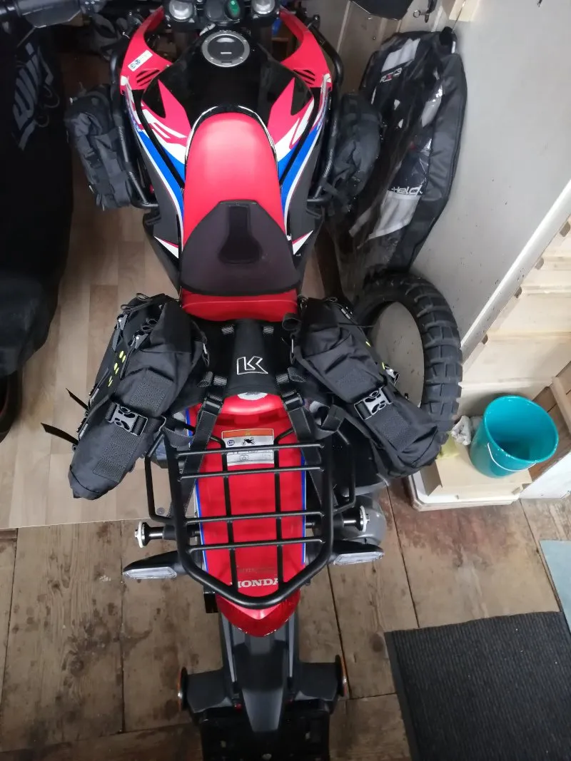

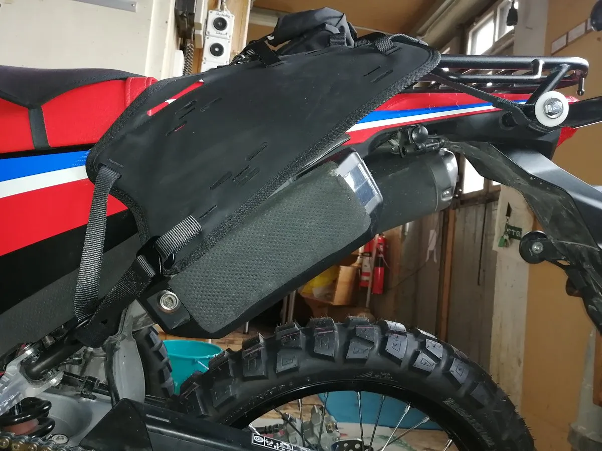

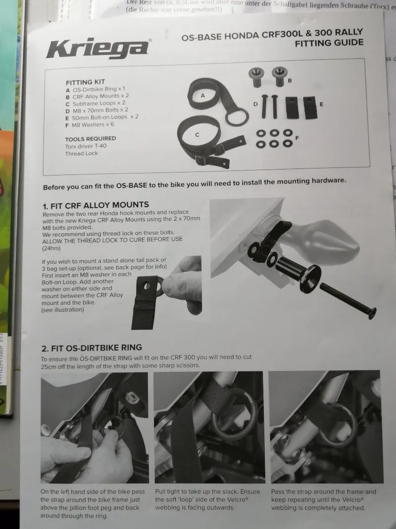

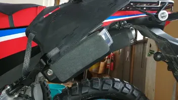

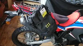

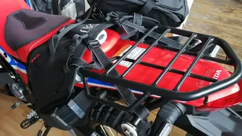

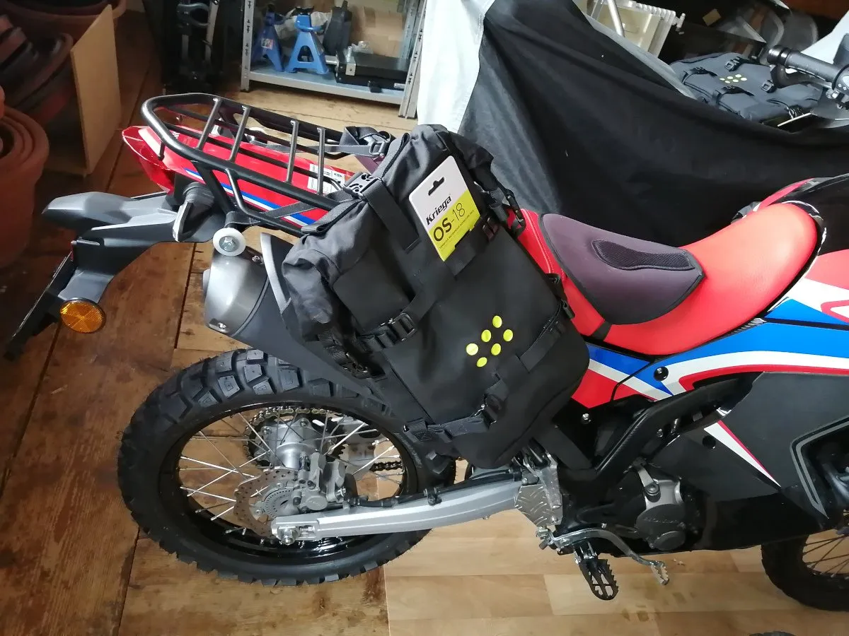

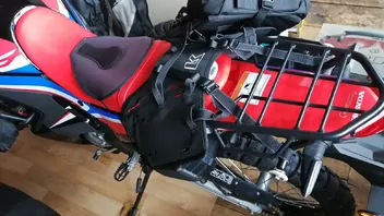

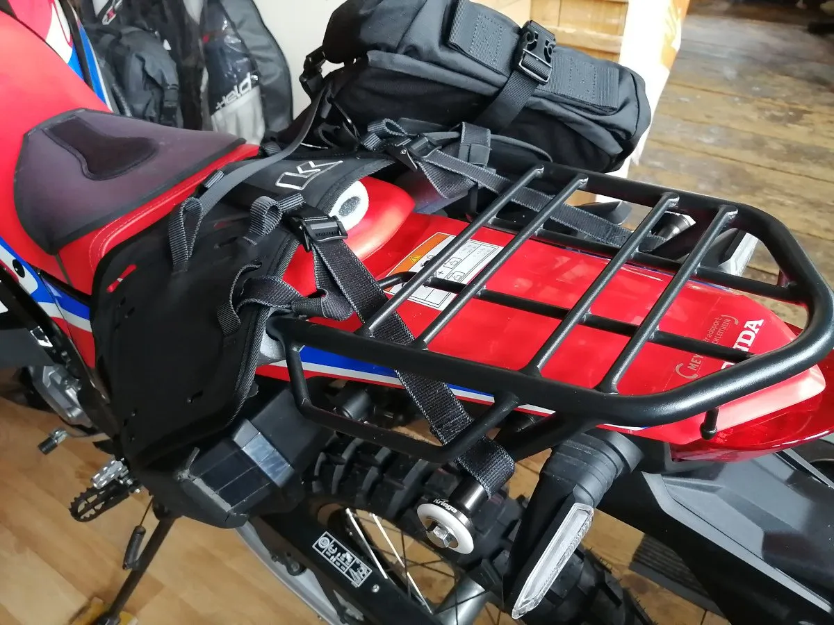

Beim meinem Honda Gepäckträger braucht es nur hinten längere Schrauben.
Die mitgelieferten von Kriega sind zu kurz.
Ich habe mir mit einer 100mm Sechskantschraube geholfen.
(mit weisser Nylon Unterlegsscheibe)
Die schwarze "Alloy Schlaufenhalterung" habe ich inzwischen um 15mm gekürzt.
Die vorgesehene M8 Senkkopfschraube ist in Längen über 80mm nicht ohne weiteres zu bekommen.
Sieh dir meine Fotos genau an.
Du wirst selber entscheiden müssen ob die Schlaufen am Hepco vorbei passen.
Gruss -

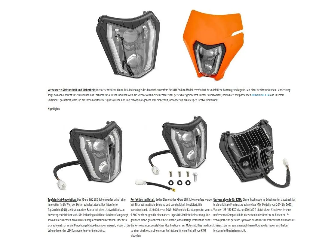

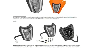

Statt LED Birne:
LED Licht lässt sich nachrüsten.
z.B.
https://www.motea.com/de/led-scheinw…k4361-a505843-0ECE-Zulassung ist vorhanden.
Passt sicherlich nicht nur auf KTM-Modelle,
mit etwas Nacharbeit auch an die CRF 300L. -

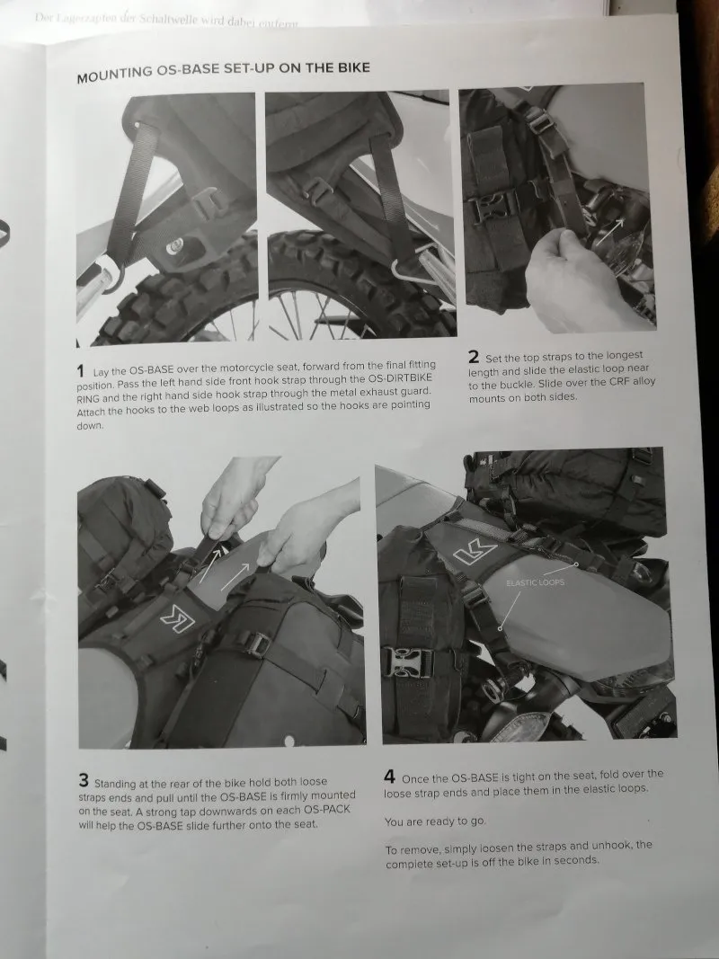

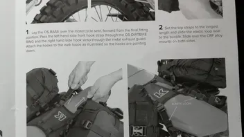

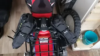

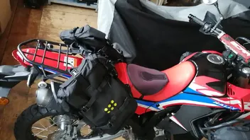

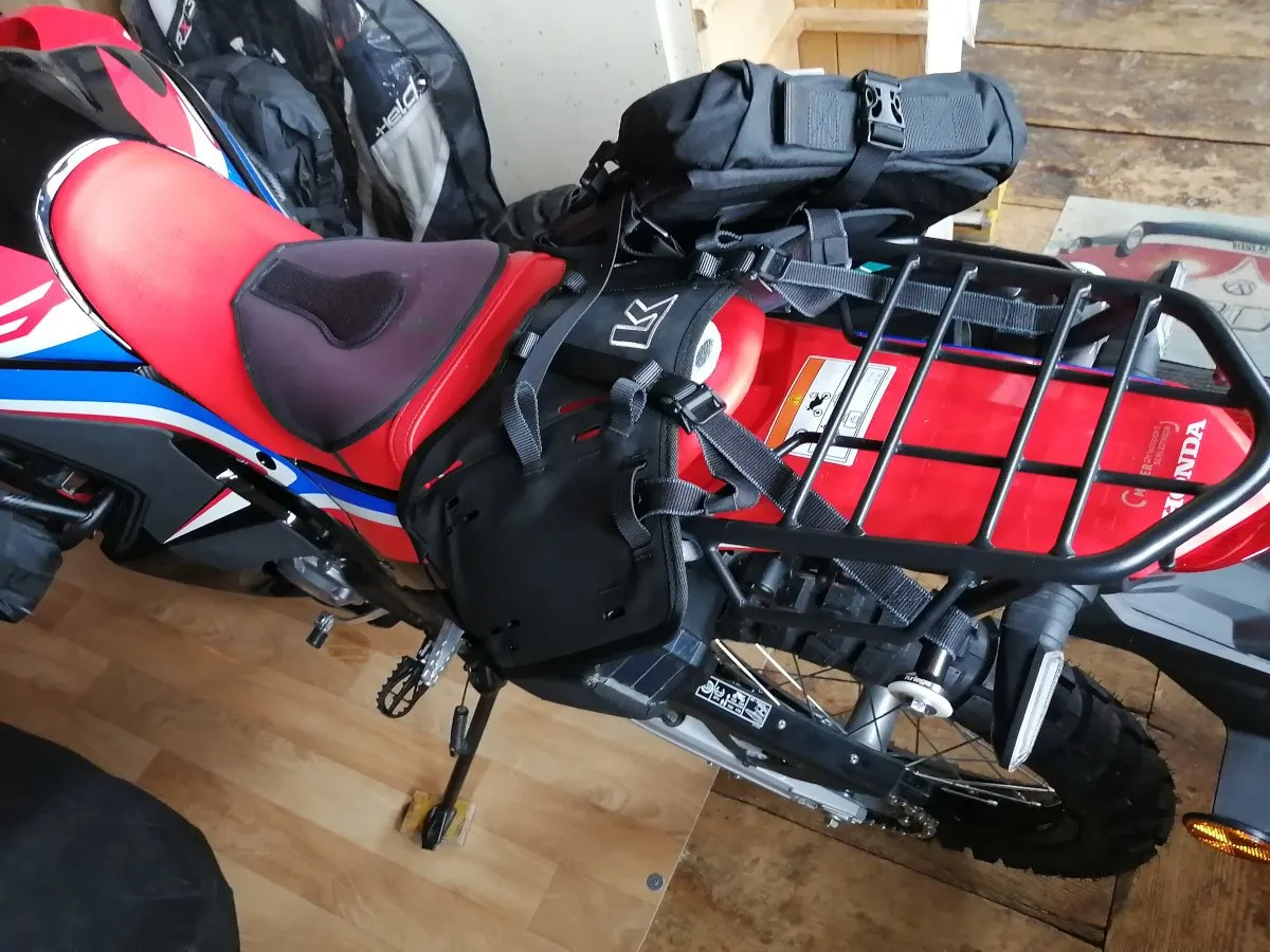

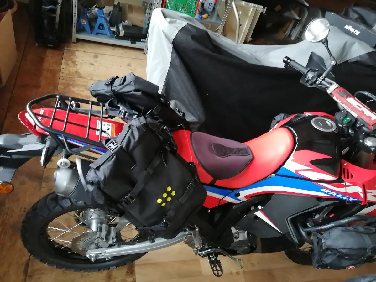

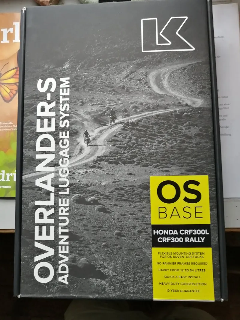

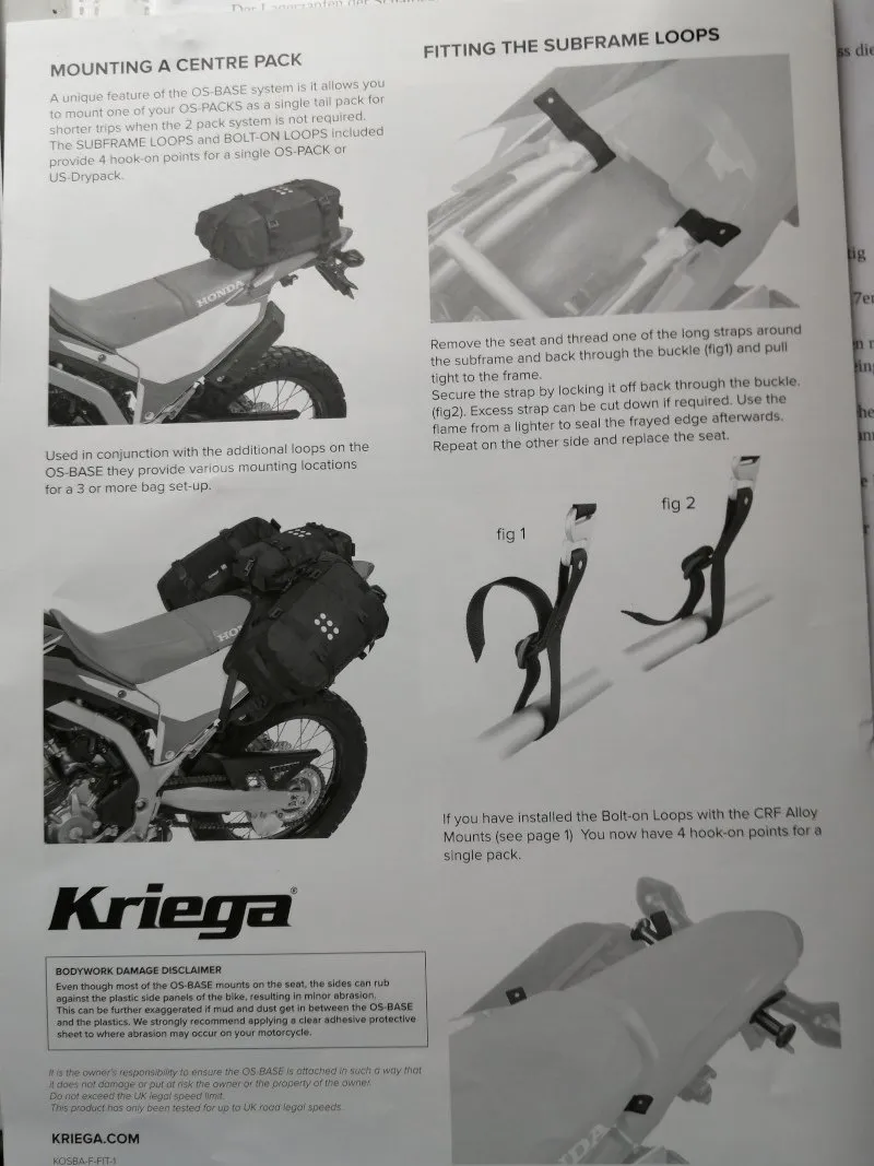

Gerade die CRF300 Version von Kriega montiert.
Der Unterschied zur Universalbase ist vorhanden.
In der angepassten Version ist meiner Meinung nach mehr Stabilität vorhanden.
Die Base ist zwischen den Aufhängungen richtig verspannt.Da ich bereits einen H2C Gepäckträger montiert habe sind kleine Anpassungen notwendig geworden.
Die hinteren Befestigungspunkte werden noch leicht abgeändert. (gekürzt mit Verwendung einer Senkkopfschraube) -

LED Licht und Blinker lassen sich nachrüsten.
z.B.
https://www.motea.com/de/led-scheinw…hwarz-a324361-0ECE-Zulassung ist vorhanden.
