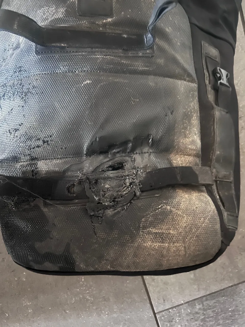

  • Also bei mir muss ganzklar ne neue Base herr
    War jetzt ne Woche in Sardinien mit der CRF zum durch den Dreck zu fahren :D
    Mit vollgepäck bin ich nur von mir nach Genua zur fähre, von Porto Torres zum Hotel (natürlich naturstrassen und Asphalt) , vom Hotel nach Porto Torres, Tet 11, und von Genua wieder nach Hause.
    Um eins vorweg zunehmen ja die Kriega Base war schon auf der CRF 250 jeden Tag drauf. Und ich benutze die CRF jede. Tag zur Arbeit. Und auch mit der 300er hatte ich jetzt schon einige Urlaube. Klar das das Materia der Base auch mal durch sein kann.

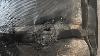

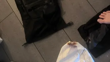

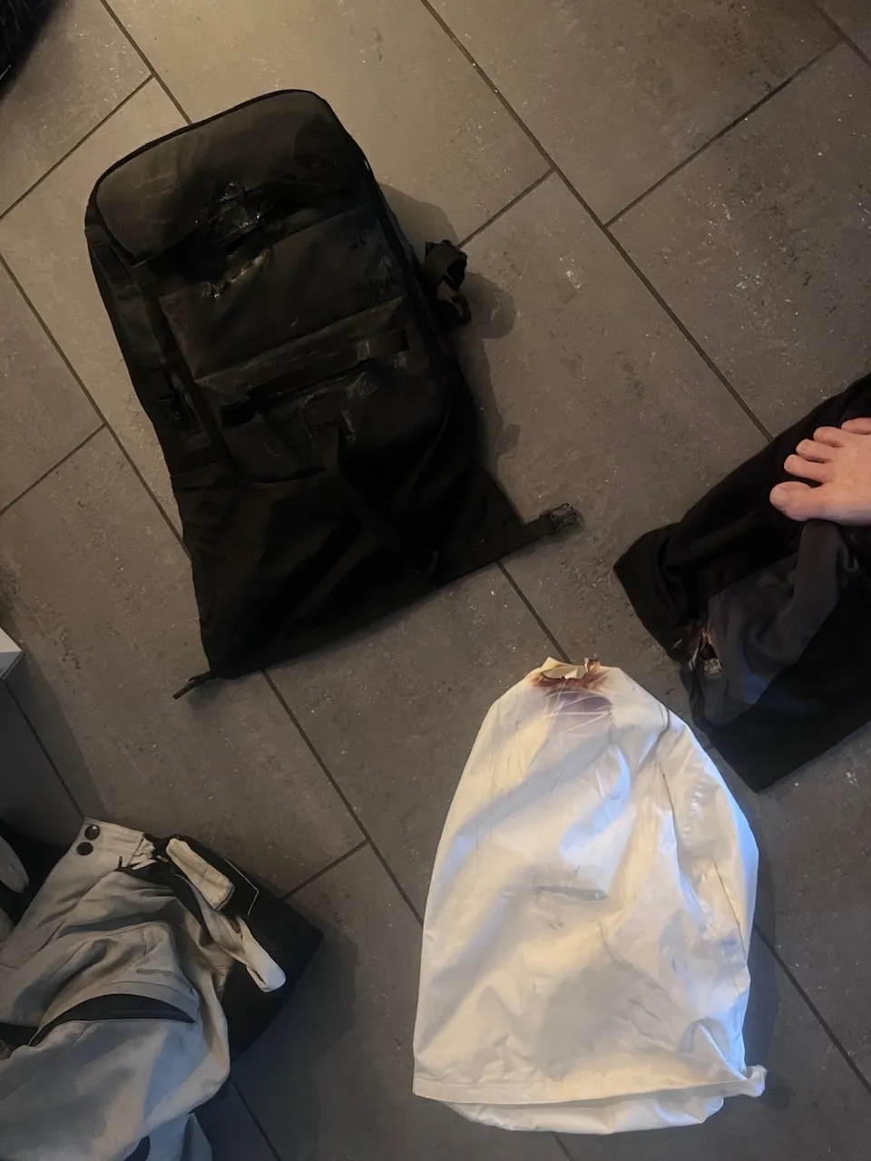

    Aber als ich heute nach Hause kam und die Taschen demonstrierte hatte dich das (siehe Bilder)
    Alles durchgeschmorrt.
    Klar eben die Base hat jetzt die 100 000km auf dem Buckel (eher mehr). Aber das hab ich nochnie erlebt.
    Ist die Base für die 300er etwas besser gelegen?
  • Noch kurz als Nachtrag
    Hab jetzt mal Bilder verglichen.
    Die Base dür die CRF liegt komplett auf dem Hitzeschutz.
    Die Standart version ist eigentlich fast auf dem Auspuff. Und halt mit dem alter etwas spröde geworden. Soweit lässt sich das Brandloch in der Tasche ja erklären.
    Ein Rätsel bleibt mir nur, warums nichts schon in Sardinen wos wärmer war als hier, sondern erst auf den letzten Kilometer vor zuhause durchgebrannt ist.
    Nun sei es wies sei. Kaufe mir ne neue Base und ne neue 18litee OS Tasche
  • Da muss auf den letzten km vor daheim was verrutscht sein..?
    Aber schon eine ziemliche Frechheit, da zahlt man viel Geld für das Zeug und dann hält es nur 100.000km. :) ;)
  • Hab Kriega diesbezüglich angeschrieben und auch sehr schnell ne Antwort erhalten.
    Hab auch geschrieben, dass die Base schon mehr als 100 000km auf dem Buckel hat und in jedem Wetter ausgesetzt war.
    Die waren der Meinung, dass wenn die Base zu nahe am Auspuff gewesen wäre, schon viel früher ein Loch gegeben hätte.
    Sie haben auch gefragt ib ich was am Mapping oder Auspuff verändert hätte. Hab ich nicht gemacht.
    Nun haben sie mir angeboten auf die CRF Base und die Tasche 50% zu geben.
    Hab das Angebot natürlich Dankend angenommen.
    Wäre ja nicht mal Böse gewesen wenn sie gesagt haben das sie Garantie Technisch nichts machen können. Weil es ja nicht ein Materialfehler von Kriega war.
    Also Top zufrieden mit dem Angebot
