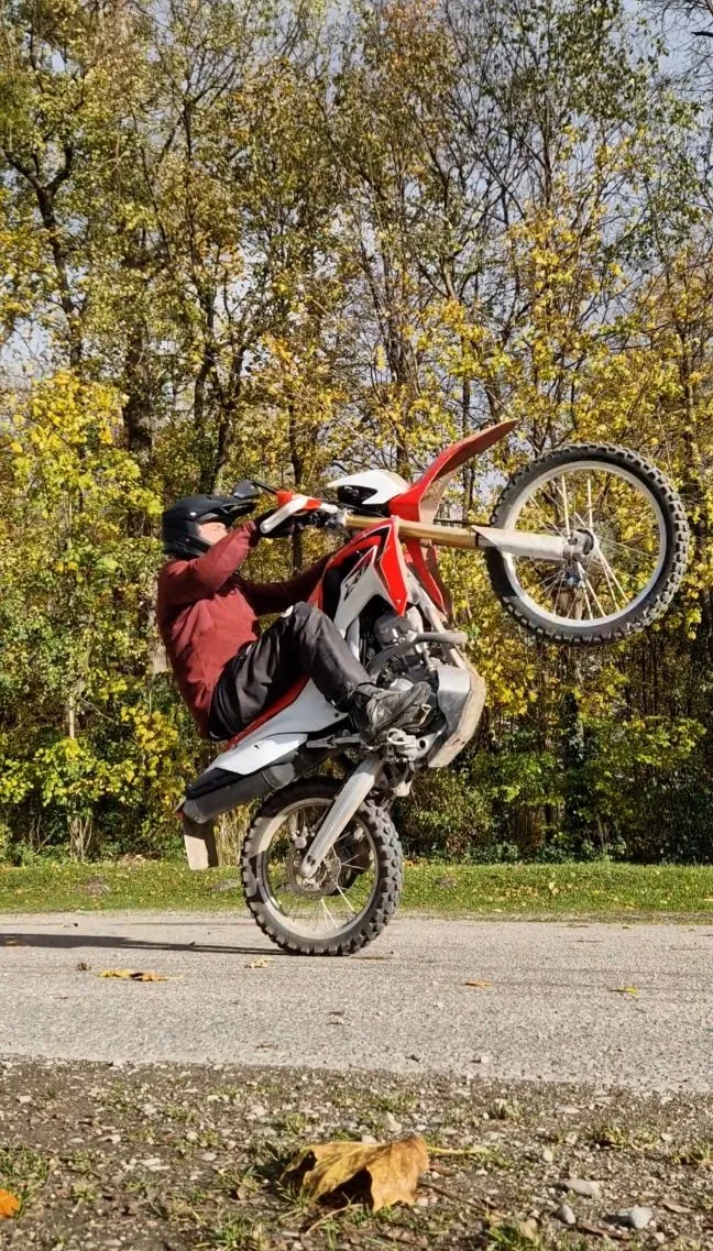

Training Balance Point

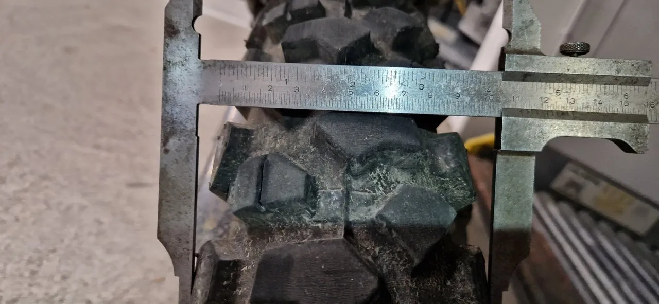

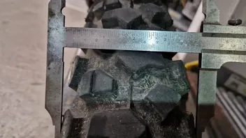

Habe den Maxxis M6006 120/80 18 hinten auf der Felge nachgemessen, wie schon vermutet ist der echt schmäler als die angegebenen 120mm, der Reifen hat nur 112mm.
Vom Fahrverhalten finde ich den aber Offroad gar nicht schlecht. Trockene Straße auch ganz gut, allerdings auf nasser Straße muss man echt aufpassen. -

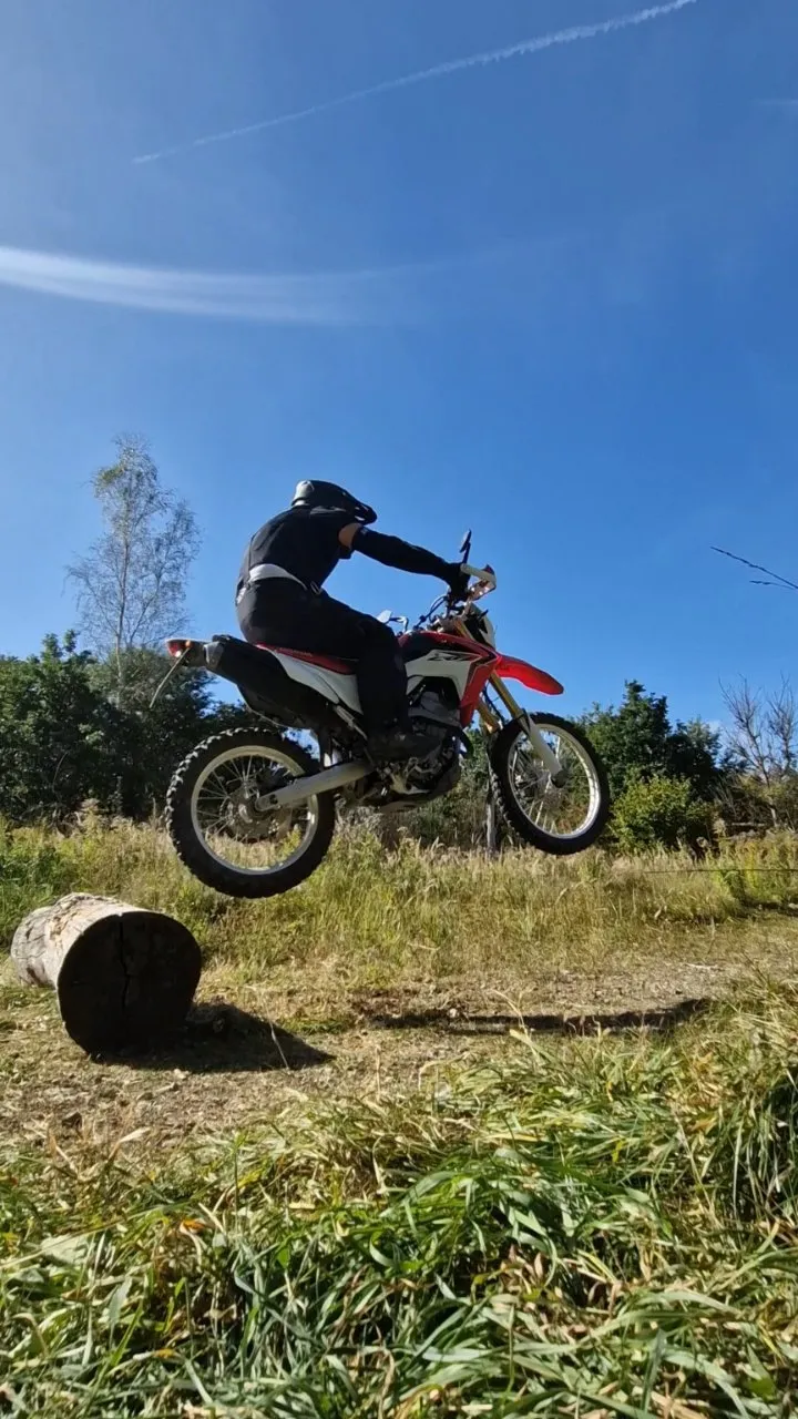

Wouu, ist aber hart!! Baumstamm ist bestimmt größer als Bodenfreiheit crf250Ja, Baumstamm war höher als die Bodenfreiheit.
Aber wenn das Timing passt, dann schlägst du nicht mit der Bodenplatte oder den Gelenken auf den Baumstamm ;)Du musst mit dem Vorderrad, mit einem niedrigen Wheelie, den Baumstamm im oberen Drittel treffen, dadurch komprimiert die Gabel, dann zweiter Gasstoß und du springst über den Baumstamm ohne dass du mit der Bodenplatte oder den Gelenken aufschlägst.
hier das Video
Externer Inhalt www.youtube.comInhalte von externen Seiten werden ohne Ihre Zustimmung nicht automatisch geladen und angezeigt.Durch die Aktivierung der externen Inhalte erklären Sie sich damit einverstanden, dass personenbezogene Daten an Drittplattformen übermittelt werden. Mehr Informationen dazu haben wir in unserer Datenschutzerklärung zur Verfügung gestellt.Immer klappt das bei mir auch nicht so sauber :lol:
Timing muss echt passen, sonst bekommst einen Schlag voll in den Rücken oder du gehst über den Lenker :!: -

Eigentlich wollte ich an dem Tang nur Balance Übungen machen. -
