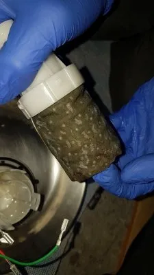

    Leider konnten wir den Filter einzeln noch nicht aufteiben und auch Honda rät im Handbuch zum Tausch der ganzen Pumpe... Wir werden es nochmal bei einem Händler verschuchen den Filter als ganzes zu erhalten.
    Der Filter zieht sehr großflächig und nur im unteren Bereich waren Partikel. Wir hatten ihn dann mit benzin ausgespült und ca. eine messerspitze schmutz entfernt.

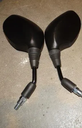

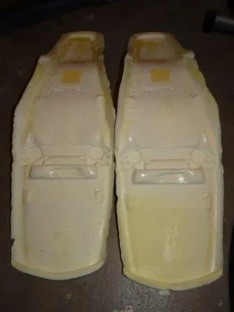

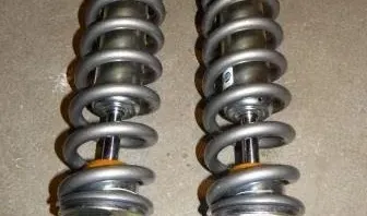

    Wir haben noch folgende Originalteile herumliegen,: (Das alles wurde nach den ersten 200 km abgebaut)
    2x Sitzbankschaumkern mit Originalbezug (Vielelicht interessant für Bastler)
    2x Kunststoffplatte Unterfahrschutz
    2x Originalspiegel
    2x Originalfederbein
    Das Zeug würden wir gegen eine kleine Spende für die Reisekasse hergeben.

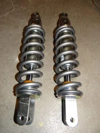

    Wir haben Federbeine von Hyperpro verbaut.
    Die haben eine Progressive Feder und verleihen der CRF ein komplett neus Fahrgefühl. Wir hatten die gleich für 35kg Gepäck konfigurieren lassen und die ersten Fahrten (ohne Gepäck) waren etwas kippelig. Die erste Fahrt mit Gepäck offenbarte dann jedoch die Qualitäten des Federbbeins - die Motorräder fahren jetzt tatsächlich mit Gepäck besser als ohne :D
    Vorne haben wir progressive Federn (auch von Hyperpro) drin. Auch eine ganz andere Welt.
    Für den normalen Alltagsbetrieb halte ich allerdings das austauschen der Federn für völlig ausreichend. Da gibts auch ein Set von Hyperpro mit Gabelfeder und Austauschfeder für das hintere Federbein. Da hat man dann für wenig Geld ein neues Fahrwerk. Rossi (twoduro) hat das hier schön beschrieben: https://www.twoduro.com/motorraeder/
