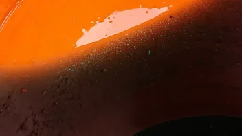

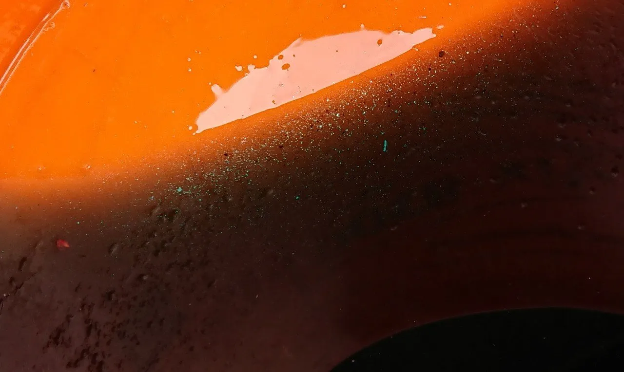

    Hi Leute,
    gestern habe ich die 36 tkm Inspektion gemacht.
    Das Kühlwasser hatte ich ebenfalls aufgrund des Alters getauscht.
    Mir sind dabei so einige Aluspäne im Wasser aufgefallen. Hat das von euch auch schon jemand beobachtet?
    Kann doch maximal von der Wasserpumpe kommen, was anderes bewegt sich doch da nicht.
    Bei meiner Tènèrè sind mir so viele Späne damals nicht begegnet.
    Ist einem etwas bekannt dazu?
