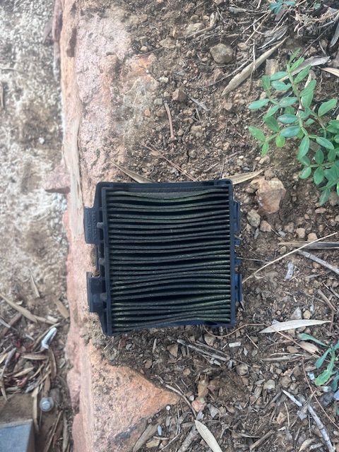

Den Lufi meiner letzten 250er habe ich nach 4000 Straßenkilometern rausgeschmissen, der war auch schon dreckig.
Re: Frage zu Motorschäden (300 und auch 250)
Ich wechsle den LuFi nicht nach Intervallen oder Kilometern, sondern je nachdem, wo ich gefahren bin. Da kann es auch sein, dass drei Luftfilter im Jahr drauf gehen und die sehen jedesmal eigentlich so aus wie bei Städi. Ich bilde mir auch ein, dass das Moped mit frischen LuFi viel besser fährt
