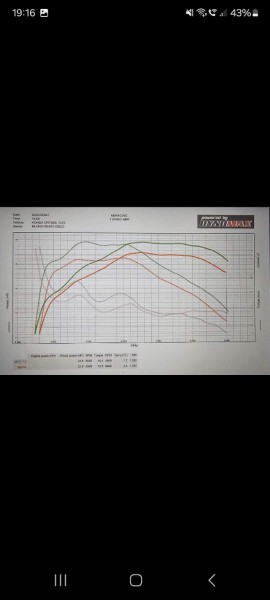

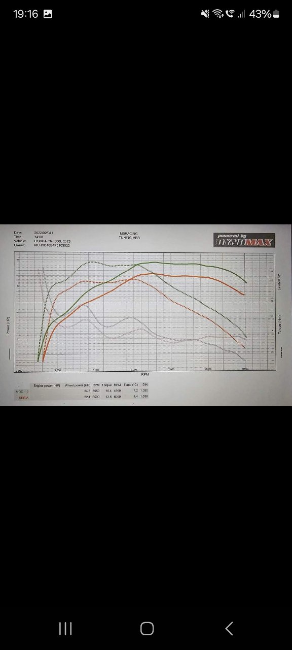

Von Mariusz aus Polen ist außer Stefan keiner, der seine ECU dort Flashen hat lassen? Mir geht es um die Abgasuntersuchung. Das Leistungsdiagramm für das Flash im Original Zustand sieht nämlich auch ziemlich gut aus. Viel Drehmoment unten rum.
