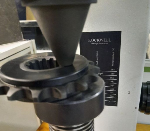

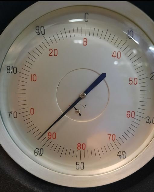

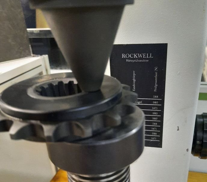

Härte JT Ritzel #143
Härte Originalritzel #159
Die Ritzel sind also ungefähr gleich hart.

Auch gibt es "gefühlt" genauso viele Fälle, bei welchen Leute immer mit Originalritzeln oder immer mit Zubehörritzeln gefahren sind.
Die Passgenauigkeit des JT-Ritzels, zumindest bei der CRF300L, ist der des Originalritzels jedenfalls überlegen.

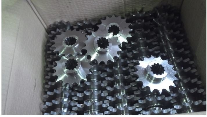

Als "tip top Lösung" in den Kreisen der größeren CRF gilt das "KK bikes Superpinion", oder user "Stefter" aus Frankreich (https://www.atoc-moto.com/forumm/), welcher Spezialritzel hat anfertigen lassen.

„meine“ Überlegung war natürlich genau auf das KK Ritzel bezogen und wie man es mit einfachen Mitten nachbauen könnte.
Wie präzise das würde sei mal dahingestellt, aber wenn liessen sich die Ritzel natürlich am besten bei noch verschleissfreier Welle ausrichten.
Wenn du mit denen in Kontakt stehst und es nix gibt könntest du ja trotzdem einfach mal fragen ab welcher Stückzahl sie sich eine bezahlbare Kleinserie vorstellen könnten?

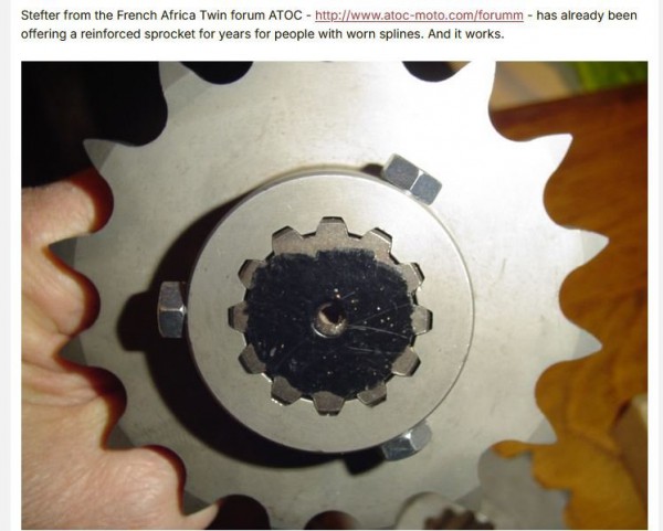

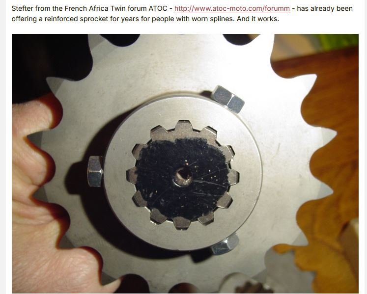

Man könnte auch 2 Ritzel passend abdrehen und miteinander verschweißen, um die Tragfläche weiter zu vergrößern,
Sicherung nach "Stefter" wird wohl nicht gehen, da dafür die Welle zu schmal ist, so meine ich.
