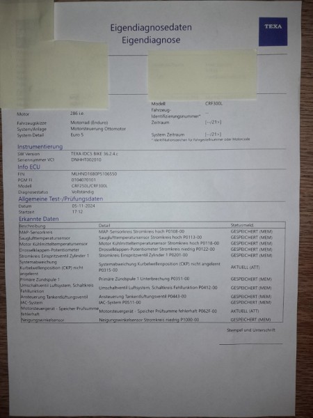

Italouwe
Beiträge: 24
Registriert: Freitag 18. Oktober 2024, 19:15
Re: endlich Lösung gegen die ruckelige Gasannahme
Beitrag von Italouwe » Dienstag 5. November 2024, 18:46
Wir können gerne einen eigenen Thread zu meinem Problem aufmachen.
Telefonierte gestern mit Piasini, sprach persönlich mit Christian.
Er meint das sei seltsam dass sie gar nicht läuft.
Die Geräte werden nach dem Flashen nochmals geprüft, mein Gerät sei in Ordnung.

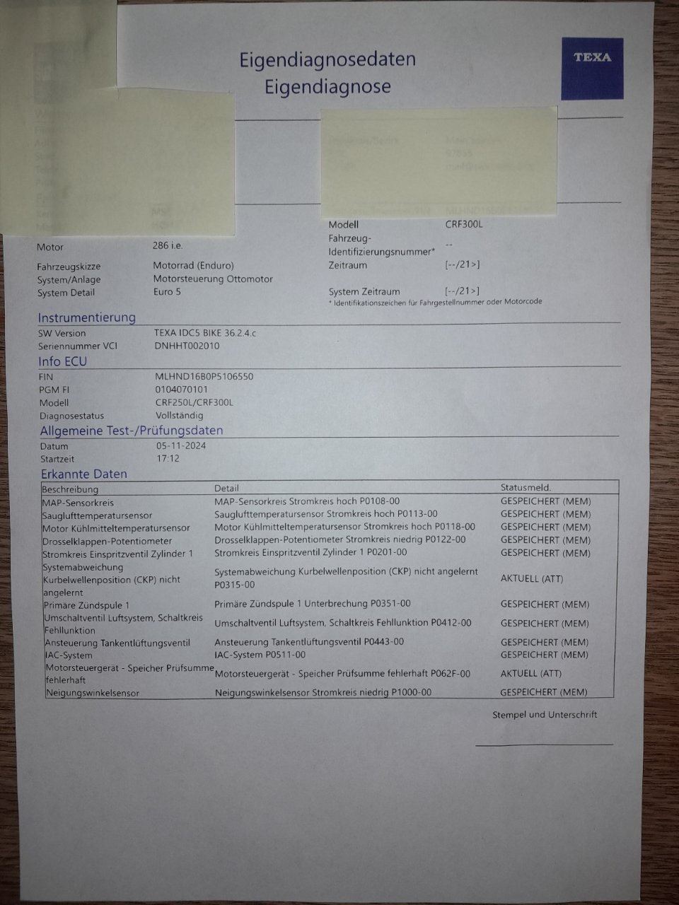

Hier der Bericht (ich liess das Auslesen bei einem renomierten Händler machen, die auch erfolgreich im Rennsport mitfahren) nach dem Fehler auslesen, waren eine ganze Menge, die beiden Aktuellen lassen sich nicht löschen.
Ich schicke das auch nach Italien.
Werde mich wohl an meinen Honda Händler hier wenden müssen, bei dem ich leider nicht die Honda kaufte.
Mal hören was sie sagen.

Ich habe meine ECU auch heute wiederbekommen und hatte natürlich nach dem Bericht ein super komisches Gefühl die gleichen Probleme zu haben. Sie sprang aber auf Anhieb an. Nur das bekannte Problem das die Motorkontrolleuchte mit all den Tricks nicht aus geht. Piasini schreibt dazu das man zum Honda Händler fahren soll um den Fehler zu resetten.
Meine Frage nun: ich denke das passiert wie beim Auto über die OBD Buchse den Fehler zu resetten. Bleibt die ECU davon unangetastet? Man kann doch über die ObD nicht in das Motormanagment eingreifen, oder?
