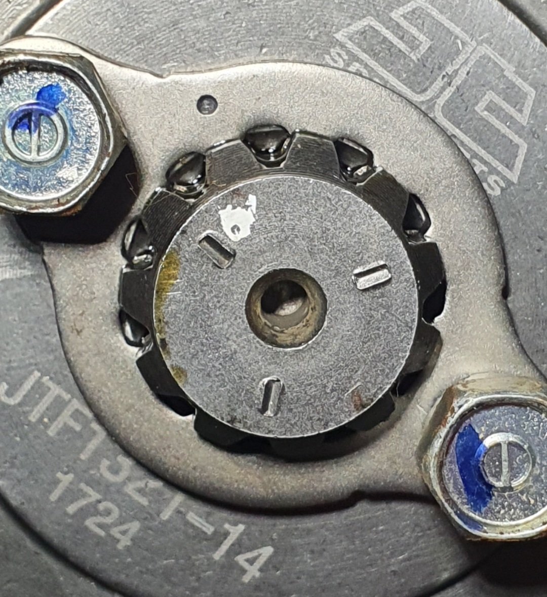

So hier mal Bilder von der Ausgangswelle und dem Kettenschleifer eines unserer Mopeds. Der Verschleiß ist bei beiden gleich, daher poste ich hier nur Fotos von einem der Mopeds. Beide Mopeds sind auf ca. 53000km. Die ersten 15000km mit dem original Ritzel ohne hinterlegtes Sicherungsblech, dann nur noch JT Ritzel mit Sicherungsblech dahinter. Super-Duper-Pasten Gedöns habe ich auch keines verwendet.
Das Ritzel hat Verschleißspuren wie man sehen kann. Besonders schlimm ist es allerdings noch nicht.
Der Kettenschleifer sieht aus wie neu - ist natürlich auch noch der Erste.
