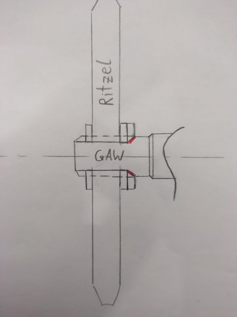

Stefan hat geschrieben:
Mittwoch 22. Januar 2025, 07:44
...würde ich eher versuchen aus einem alten Ritzel eine Beilage heraus zu drehen...
Ein altes Ritzel sitzt aber auch nicht mehr satt auf der Verzahnung. Das tut es ja schon nicht im neuen Zustand. Daher dachte ich, dass eine passgenau gedrehte Stahlhülse eventuell besser wäre. Außerdem könnte man auch einen Kragen drehen. Damit könnte man die Hülse sogar noch ein Stück bis über den Teil ohne Verzahnung ragen lassen --> noch mehr Auflagefläche.
So im Grunde genommen:

Beitrag von Stefan » Mittwoch 22. Januar 2025, 16:06
@Tobi:
Wir sprechen von 2 unterschiedlichen Sachen, ich meinte die im Bild rot markierte Auflagefläche des beigelegten Sicherungsblechs.
Bei mir siehts jetzt aus wie am Bild, mit 2 Sicherungsblechen beigelegt, eines davon mit abgeschrägten Zähnen.

Beiträge: 997
Re: Ausgangswelle
Beitrag von Tobi » Mittwoch 22. Januar 2025, 17:28
@Stefan
wir reden schon vom Selben.
Ich würde lieber ein Stahl Distanzstück anstatt die windigen Sicherungsbleche hinter das Ritzel schrauben. Das wäre auch einfacher zum Fertigen. Ungefähr so wie das oben angehängte. Das könnte dann auch ein Stück weiter auf die Achse ragen - also auch noch über die Stelle, wo die Zahnung aufhört.

Re: Ausgangswelle
Beitrag von Stefan » Mittwoch 22. Januar 2025, 18:07
Ok, alles gut.😊
Ich verstehe deine Lösung schon, aber falls du die Distanz so fertigst würde ich sie bis zum nächsten kleinen Absatz der Welle gehen lassen, damit axial das ganze Spiel weg is, sonst bleibt das Spiel des Sicherungsblechs in der Nut.
Ist wrs. in der Praxis nicht so schlimm, da das Kippen ja durch die Passung zw. Distanz und Welle weg ist, aber wär dann sauberer meiner Meinung nach, sofern es sich Platzmäßig ausgeht.
