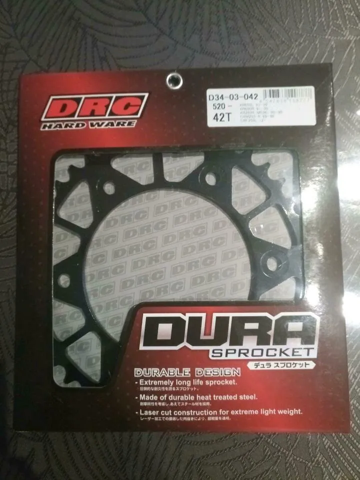

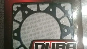

ich habe jetzt endlich mein 42er Kettenrad als vorgezogenes Weihnachtsgeschenk bekommen. :D :D

Klann bietet das 42er Kettenblatt von DRC gerade bei eBay Kleinanzeigen an.
