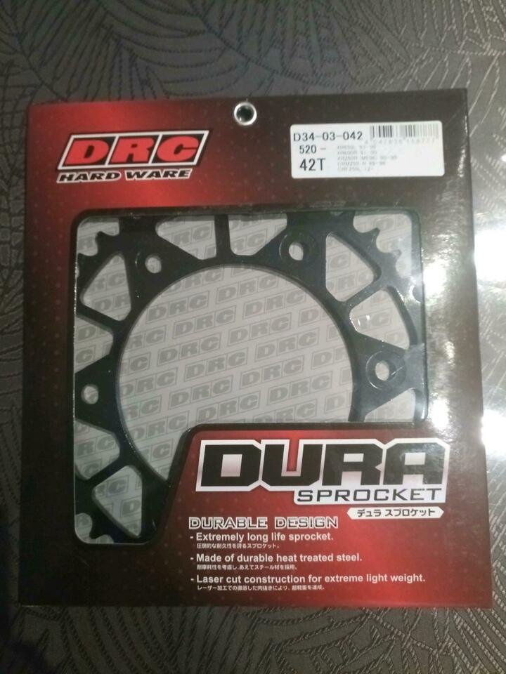

ich hab mir ein 42 er kettenrad eingebaut.
war nun damit mit gepäck /koffer,zelt usw) 4 wochen unterwegs und bin über 6tkm gefahren.
es waren sehr viele kurfige pässe dabei.
mein fazit für mich: diese übersetzung war für mich ideal.

Dann her mit dem Daten.
Hast du eine Crf250l mit Abs?
Welches passt dann drauf?
Ich finde 41 und 43. Das eine zu wenig, dass andere zu viel Unterschied zum Original.

hallo Mago
41/43 so denke ich auch. Habe auch beide ausprobiert.
und zum finde ich ist es eine gute Mischung.
Bei Drehzahl ca. 6t ist die Geschwindigkeit gem. Navi 80kmh
habe eine CRF 250l MD 44 mit ABS Bj, 2017

Servus Together,
es ist doch ganz klar Geschmackssache und kommt halt auf den Einsatz an. So muss doch jeder selber entscheiden, ob er etwas weniger Drehzahl im 6. Gang haben will, oder mehr Drehmoment im Gelände. Ich hab da auch etwas experementiert und bin danach wieder exakt bei der OEM-Übersetzung gelandet
Aber nur Versuch macht kluch
