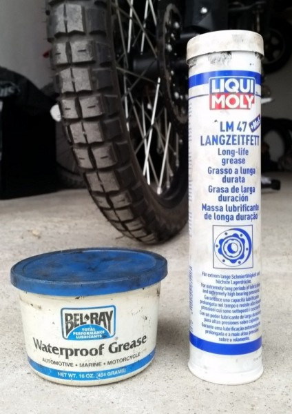

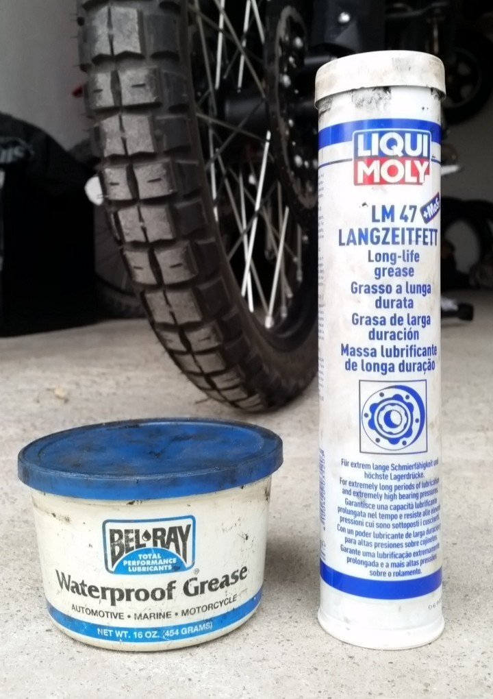

Re: Lager Schwinge und Umlenkhebel
Hi!
Ja genau:
"Seewasserbeständiges Fett"!
Hatte ich auch die letzte 25 Jahre. Jetzt war der Topf (links im Bild) plötzlich leer!
Dann habe ich das rechte gekauft. Ist aber deutlich geschmeidiger. Das BelRay ist fester und für langsam drehende Lager wie Schwinge und Lenkkopf perfekt.
Ja genau:
