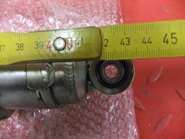

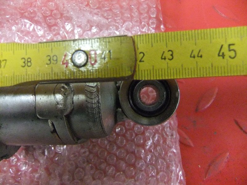

Messung
Das sollten 423mm sein.

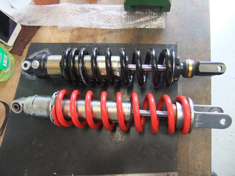

Hyperpro_Daten
Vergleich
