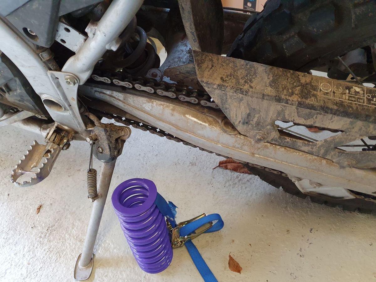

bislang liegt die feder nur daneben .
ich muss erstmal rausfinden, wie ich das federbeim am besten ausbauen kann.
vermutlich ziehe ich erstmal das heck an die garagen decke.
ein bastelbuch zur cfr habe ich nun auch
dann kaufe ich mir federspanner oder eventuell kann ich die feder auch mit 3 ratschen gurten zusammen ziehen ?

Das mit an der decke aufhängen klingt vernünftig
Das mit der Rätsche ist ne gute idee :)

Kannst du machen, an der Decke aufhängen. Du musst aber das Hinterrad zum Ausbau und Wiedereinbau am Boden haben bzw. variieren können, damit du die Feder raus- und wieder reinkriegst. Da musst du das Heck gar nicht total hoch ziehen...

Alternativ reicht auch ein Bock unter dem Motor. Seitenständer raus und kippen, aber nur so viel bis das Hinterrad abhebt. Vorher obere und untere Schraube des Federbeins lösen.
Fummelig finde ich die Linke Mutter hinter der Halterung des Batteriekastens...
Suche dir besser einen, der diese gegenhält, bin beim lösen mit dem rechten kleinen Finger am heckträger gehauen, das tat weh!
