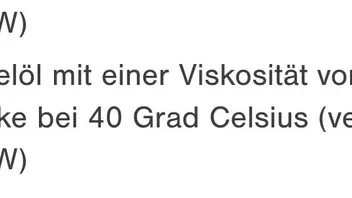

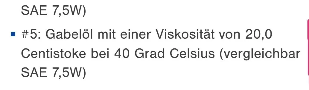

Soll es wirklich inneres Gestänge nach oben geschoben werden und danach Lufkammer ausmessen? Ich habe aus der Anleitung so verstanden, dass die Gestänge unten sein soll ( komplett eingeschoben). Luftlammer bei mir ist 110mm.
Öl hat Andreani Öhlins 01330 angegeben. So wie ich sehe, das ist 7.5W Gabelöl (20 cSt). Vlht passt das auch?
