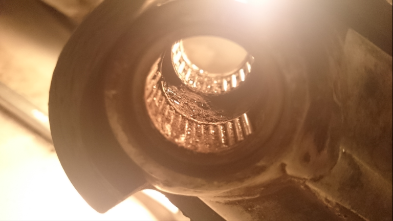

Na schau erstmal nach. Ich musste 1 mal das Schwingenlager an meiner damaligen F650GS tauschen. Da sahen die Lager so aus
Die Buchsen, auf denen sie liefen, waren nach ein bisschen polieren aber noch ok.
Allerdings wäre eine Beschädigung an den Lagern im Knochen zumindest unüblich. Eher gehen die Radlager kaputt, als die dort.

Da hast du Recht, aber ich habe damals vorsorglich gewechselt. Sicher ist sicher :D
Was auf dem Bild gar nicht so wirklich rüber kommt: die Lager hatten eigentlich einen Käfig. Wenn man genau hinschaut, sieht man im hinteren, dass die Nadeln eigentlich viel weiter auseinander sitzen

In der Umlenkung der kleinen CRF sollten vollnadelige Lager verbaut sein, da kann kein Käfig zerbröseln.
Gut geschmiert waren/sind sie auch bei mir.
