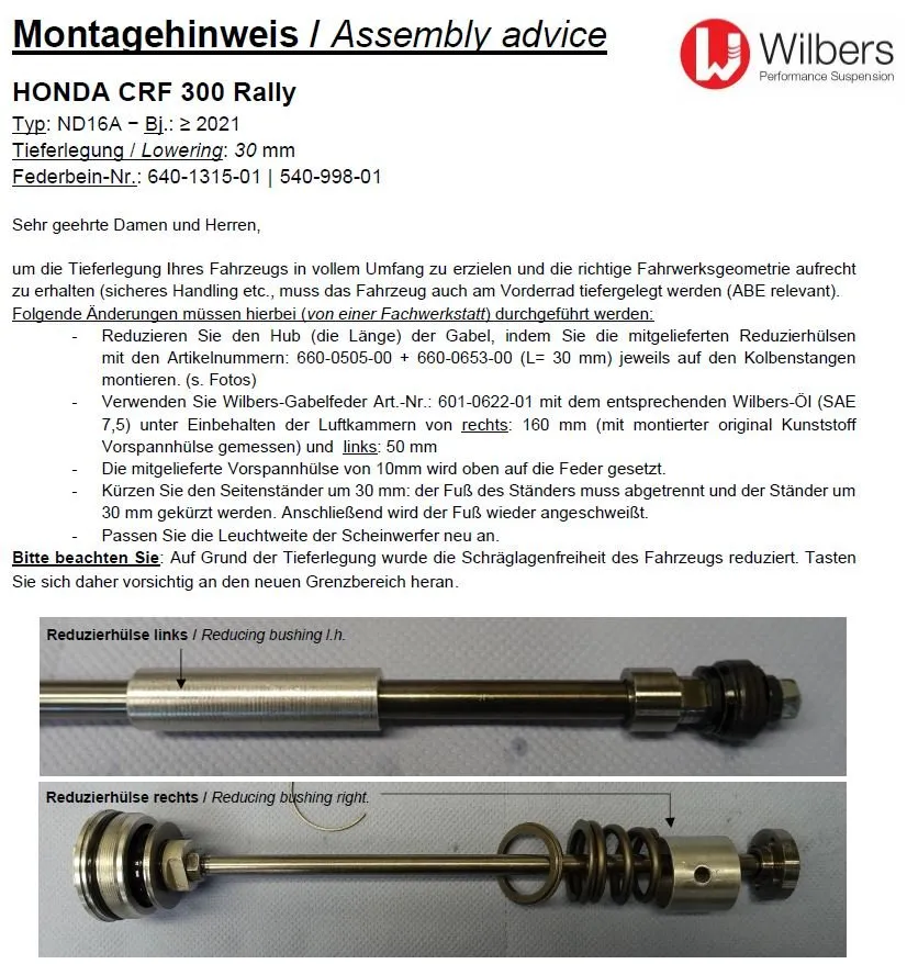

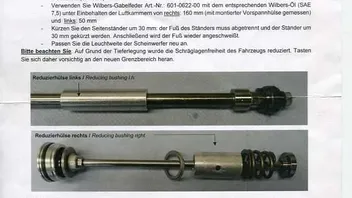

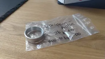

Gabel:
  • Wilbers Zero-Friction Gabelfeder mit 8,5NM/mm Federrate. Die CRF hat nur eine Feder, im rechten Holm, das wurde bei beibehalten.
  • Wilbers Gabelöl SAE 7,5

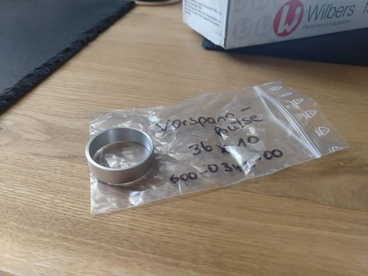

  • Anpassung der Luftkammerhöhe auf 50 mm Links und 160 mm Rechts.
  • Komplette Gabelwartung inkl. polieren der Innenrohre.
  • Wenn ich das richtige verstanden habe, wurde dabei auch an den Shims Hand angelegt. Ich kann mich diesbezüglich ab auch irren, da war ich nicht aufmerksam genug.
  • Racing-Simmeringkit, besonders reibungsarm von SKF ( SKF KITG-43S). Die Serien-Simmeringe sind bei den Experten wohl direkt durchgefallen.

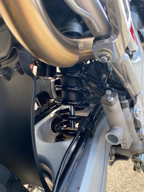

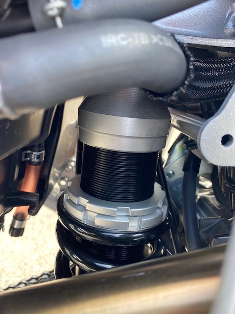

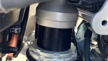

Federbein :

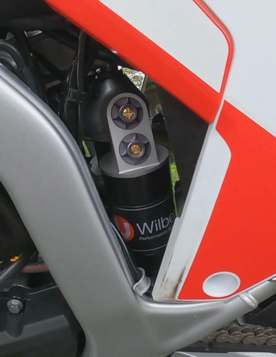

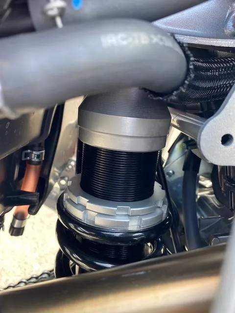

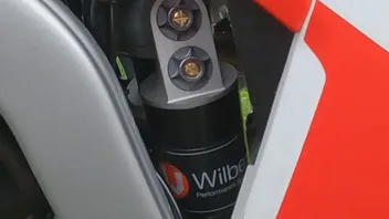

  • Wilbers Adjustline 642 Mono Competition Blackline, 46mm Kolbendurchmesser, 22 Klicks (aktuell 12) Zugstufeneinstellung, 22 Klicks jeweils High- und Lowspeed-Druckstufeneinstellung (aktuell beide 14), ca. 6 cm Gewinde nutzbar zur Federvorspannung (aktuell 11 mm).

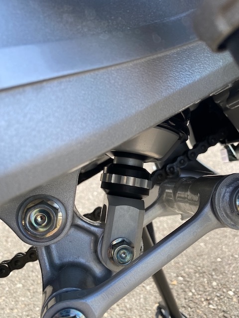

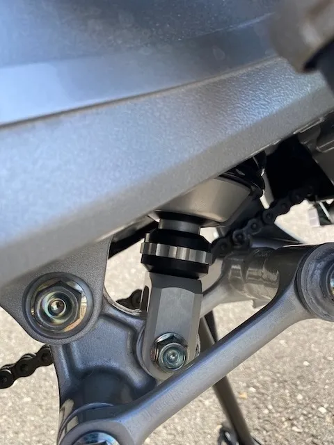

  • Das Federbein ist - Lager zu Lager - 10 mm länger als das Serienfederbein
  • Die Federrate der Wilbers-Feder beträgt 82 NM/mm.
  • Die Wilbers-Feder ist mit 215 mm Länge ca. 50 mm kürzer als beim Serienfederbein (ca. 265 mm), der Federdraht (mit Coating) hat mit ca. 12,5 mm einen ca. 1 mm dickeren Durchmesser als Serie (ca. 11,5 mm), der Durchmesser der Feder ist mit ca. 85 mm etwa 10,5 mm größer als der der Serienfeder (ca. 74,5 mm)
  • Der Arbeitshub des Wilbers-Kolben bis Oberkante des Anschlagpuffer fällt mit ca. 50 mm, ca. 10mm geringer als beim Serienfederbein (ca. 60 mm). Allerdings…
  • …fällt der Anschlagpuffer des Serienfederbeins extrem hart aus, hat über seine gesamte Länge einen gleichbleibend schmalen Durchmesser und bietet geschätzt ca. 15 mm Arbeitsbereich. Der Anschlagpuffer von Wilbers-Federbeins ist im Vergleich recht weich (lässt sich mit dem Finger eindrücken), hat einen eher sehr breiten aber kegel-förmigen Aufbau mit mehreren Segmenten und bietet geschätzt ca. 32 mm Arbeitsbereich. Ich vermute mal, dass der maximal nutzbare Arbeitshub inkl. Anschlagpuffer des Wilbers-Kolbens mit ca. 82 mm somit um ca. 7 mm größer ausfällt als der des Serienkolbens mit ca. 75mm. Im jedem Fall dürfte das “auf Block gehen” beim Wilbers-Federbein deutlich sanfter ausfallen als beim Serienfederbein.

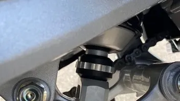

Geometrieänderung:
  • Die Bodenfreiheit unbelastet (ohne Fahrer) ist entsprechend gestiegen. Dürfte jetzt also bei ca. 290 bis 300 mm anstatt 275 mm betragen. Vom Rahmenunterzug bis zum Boden sind es jetzt 315 mm. Gabel und Federbein haben also an verfügbarem Federweg um einiges zugelegt.
  • Die Bodenfreiheit belastet (mit Fahrer 100kg brutto) ist deutlich höher als beim Serienfahrwerk. Ich würde mal schätzen ca. 3-4cm mehr. Mein Sohn hat ca. 250 mm gemessen, keine Ahnung ob das aber wirklich stimmt. Ich merke aber den Unterschied sehr deutlich: vorher kam ich im Sitzen mit “gut” angewinkelten Knien flach mit dem Fuss auf den Boden. Mit dem neuen Wilbers-Setup muss ich die Beine komplett durchstrecken und komme mit der Hacke so eben auf den Boden - für mich perfekt!

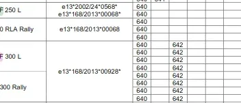

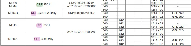

Ab wann sind die Wilbers Kompetenten verfügbar?
Laut Aussage von Wilbers in den nächsten 1-2 Monaten. Primär muss erst noch die ABE durch die Amtsstuben gebracht werden, die notwendigen Bauteile hat Wilbers alle auf Lager. Mein Fahrwerksumbau hat dementsprechend erst mal noch keine ABE. Aber das stört mich nicht und ist eh nur für wenige Wochen ein Problem.

Hast Du vielleicht ein Bild auf der deine CRF von der Seite auf dem Seitenständer stehend zu sehen ist?
Sollte dieser mit dem 10mm längeren Dämpfer ebenfalls verlängert werden?
Dirk
XL750 Transalp
CRF300 Rally
Re: CRF 300 L - Wilbers Fahrwerk
Beitrag von Wildduck » Montag 5. Juli 2021, 21:41
Abzgl. des Seitenständers, bzw. der Neigung des Bikes habe ich jetzt noch wirklich keinen großen Unterschied feststellen können. Vielleicht ist es ein bißchen schräger, müsste ja, aber gefährlich ist das nicht.
Vielleicht kann mal jemand den Abstand des Rahmenunterzug bis zum Boden bei geradem Bike, unbelastet ohne Fairer, in Höhe des Schalthebels messen. Dann könnten wir die Bodenfreiheit vergleichen. Hätte ich vorher mal messen sollen.
