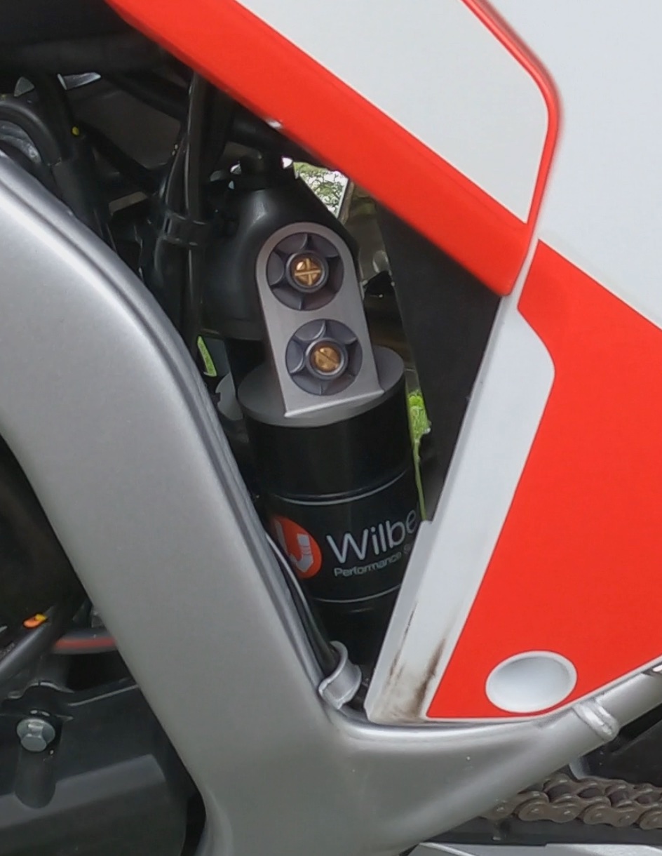

Federbein :
  • Wilbers Adjustline 642 Mono Competition Blackline, 46mm Kolbendurchmesser, 22 Klicks (aktuell 12) Zugstufeneinstellung, 22 Klicks jeweils High- und Lowspeed-Druckstufeneinstellung (aktuell beide 14), ca. 6 cm Gewinde nutzbar zur Federvorspannung (aktuell 11 mm).
  • Das Federbein ist - Lager zu Lager - 10 mm länger als das Serienfederbein
  • Die Federrate der Wilbers-Feder beträgt 82 NM/mm.
  • Die Wilbers-Feder ist mit 215 mm Länge ca. 50 mm kürzer als beim Serienfederbein (ca. 265 mm), der Federdraht (mit Coating) hat mit ca. 12,5 mm einen ca. 1 mm dickeren Durchmesser als Serie (ca. 11,5 mm), der Durchmesser der Feder ist mit ca. 85 mm etwa 10,5 mm größer als der der Serienfeder (ca. 74,5 mm)
  • Der Arbeitshub des Wilbers-Kolben bis Oberkante des Anschlagpuffer fällt mit ca. 50 mm, ca. 10mm geringer als beim Serienfederbein (ca. 60 mm). Allerdings…
  • …fällt der Anschlagpuffer des Serienfederbeins extrem hart aus, hat über seine gesamte Länge einen gleichbleibend schmalen Durchmesser und bietet geschätzt ca. 15 mm Arbeitsbereich. Der Anschlagpuffer von Wilbers-Federbeins ist im Vergleich recht weich (lässt sich mit dem Finger eindrücken), hat einen eher sehr breiten aber kegel-förmigen Aufbau mit mehreren Segmenten und bietet geschätzt ca. 32 mm Arbeitsbereich. Ich vermute mal, dass der maximal nutzbare Arbeitshub inkl. Anschlagpuffer des Wilbers-Kolbens mit ca. 82 mm somit um ca. 7 mm größer ausfällt als der des Serienkolbens mit ca. 75mm. Im jedem Fall dürfte das “auf Block gehen” beim Wilbers-Federbein deutlich sanfter ausfallen als beim Serienfederbein.

Zum Heck kann ich gar nicht viel sagen, denn das ist schlicht nicht wahrnehmbar - und das ist wohl das größte Kompliment, dass man einem Federbein machen kann. Gar kein Vergleich zum Serienfederbein der CRF, aber auch gar kein Vergleich zu meiner Tenere 700, die zwar eine passende Grundhärte (Federrate) hat, aber hinten doch unsensibel anspricht und wie die CRF unterdämpft und im Gelände schnell am Ende ist (durchschlägt).
Das Federbein spricht sehr feinfühlig an und nimmt jeglichen Schlag von der Straße gelassen aber mit etwas mehr Härte/Progression das Serienfederbein an. Während das Serienfederbein, mangels adäquater Zugstufendämpfung, bei größeren Schlägen oder gar Sprüngen das Heck unschön wieder nach oben katapultiert (da gibt’s einige Videos wo man das gut sehen kann), verhält sich das Wilbers-Federbein wunderbar neutral. Kein Nachwippen oder Rodeoeffekt mehr. Kein Einknicken bei Kompressionen oder Kurvenfahrten und selbst üble Bodenwellen in Kurven verhageln einem nicht die Linie. Dadurch, dass das Heck nicht mehr so tief steht ist die CRF auch nochmals etwas handlicher und agiler geworden.

Die Info ist etwas versteckt, aber im Text enthalten. Der Dämpfer ist 10mm länger, ich schätze der Dämpfer hat inkl. Puffer ca 7mm mehr Hub als die Serien. In der Serie ist der Puffer m.E.n. ein echter Anschlag, beim Wilbers ist er eher ein aktives Teil der Federung/Dämpfung.
Wilbers wird den Dämpfer vermutlich (wie fast bei allen Dämpfern) in 3 Löngen anbieten: kürzer, Serie oder länger.
