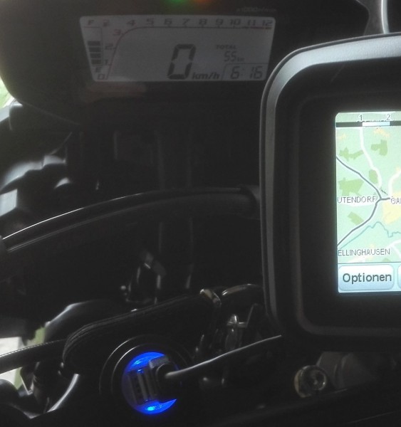

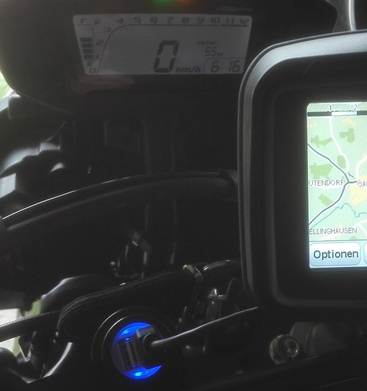

Elektrik ist ja so gar nicht meins aber einen doppelten USB Anschluss wollte ich dennoch für Handy und Navi haben. Daher hatte ich mich entschlossen, dass noch vor Auslieferung von der Werkstatt machen zu lassen.
Ich habe es so anschließen lassen, dass wenn die Zündung aus ist auch kein Strom mehr fließt. Das hat mich jetzt knapp 80 € aber gar keine Nerven gekostet.

60 Euro um zwei Kabel an zu klemmen finde ich schon heftig.
So bist du allerdings auf der sicheren Seite.
Re: Navi, USB und Heuzgriffe_Sichere Verkabelung
Aber ne schöne Dose haben sie genommen.
Mir war in der Tat wichtig, dass es funktioniert und ich mich nicht lange damit beschäftigen muss.
