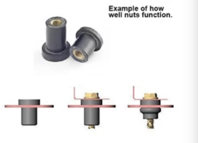

Interessant finde ich dabei die Befestigung mit "well nuts" direkt am Vorbau der CRF Rally
Das ist mir bisher noch nicht untergekommen - kennt jemand von euch diese Art der Befestigung, taugt das was?

das sind Gummimutten, werden oft für Windschilder am Motorrad verwendet.
Damit läßt sich Kleinkram Befestigen, für Last sind die nicht zu gebrauchen.

Zumindest die Scheibe der Rally ist mit diesen Gummimuttern befestigt. Daraus resultiert auch das geringe Anzugsmoment für die Schrauben.

Wird meistens für die Montage der Scheibe oder Verkleidung verwendet.

Der Vorteil ist die Vibrationsentkoppelung und die Tatsache, dass man keinen Druck auf das Plastik ausübt. Mit normalen Schraubverbindungen würde das nicht lange halten.

Man sollte die Schrauben nur ganz leicht anziehen. Durch die Elastizität des Gummis wird sie sich nicht lösen. Zieht man die Gummimutter zu stark zusammen, wird der Gummiwerkstoff lokal überlastet und wird bald Risse bekommen. Bei einer meiner anderen Maschinen habe ich die Teile nach ca. fünf bis sechs Jahren getauscht, ich hatte die Schrauben anfangs auch viel zu kräftig angezogen. Fragt mich aber bitte nicht nach dem Drehmoment, mein Handgelenk hat leider keine Anzeige. :lol:
