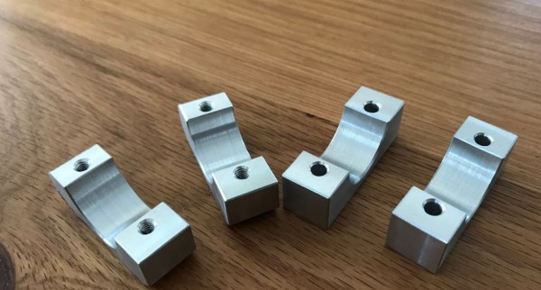

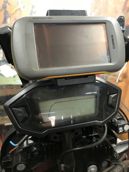

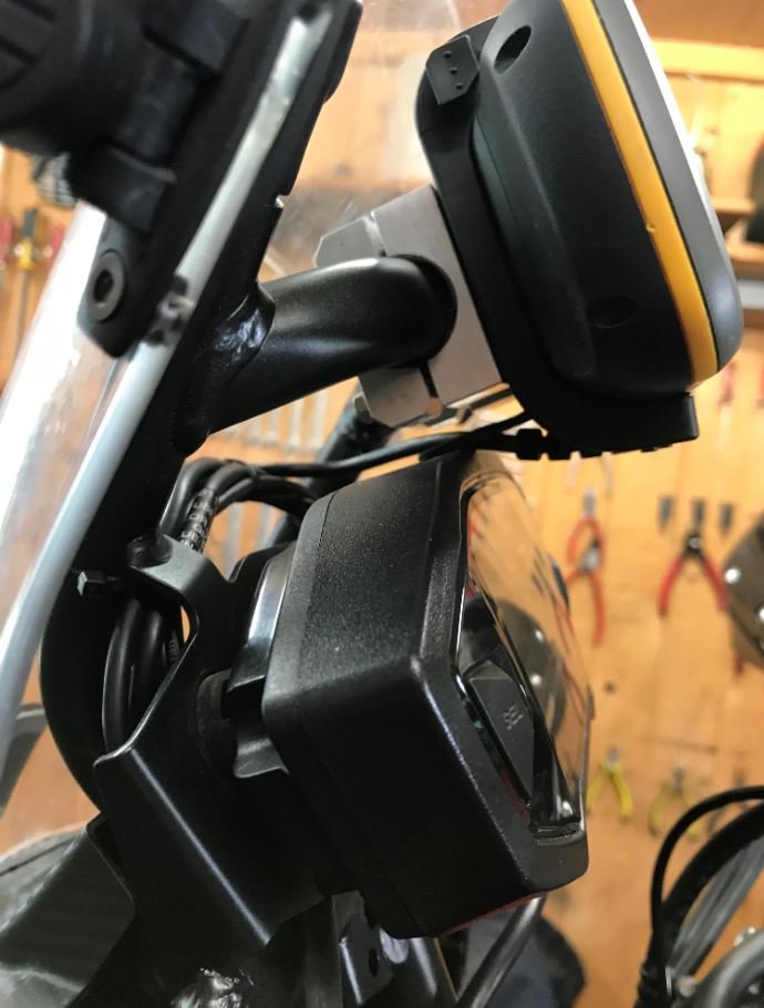

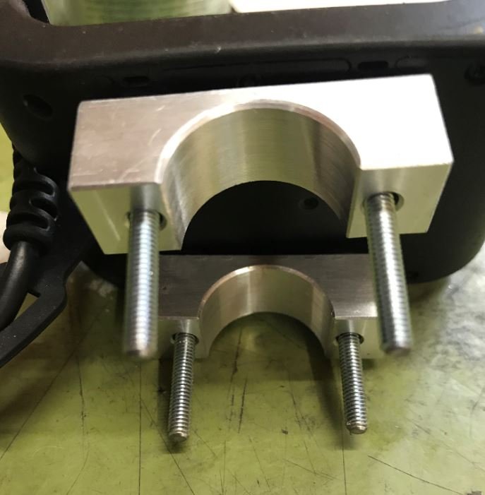

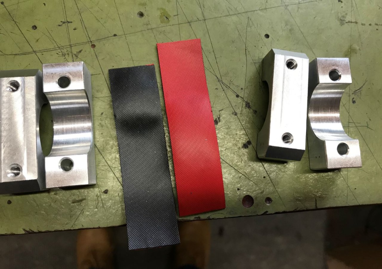

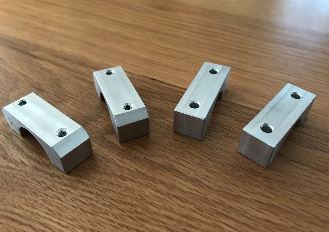

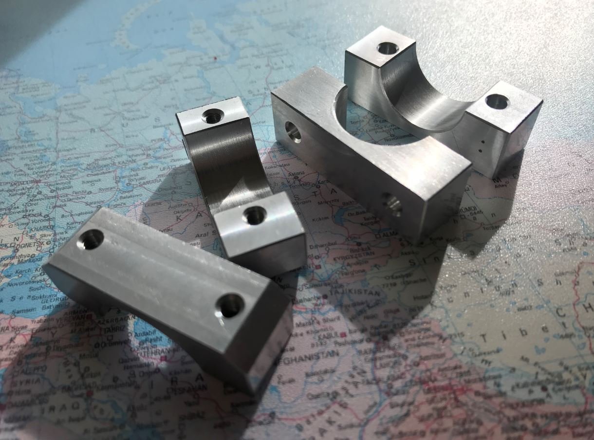

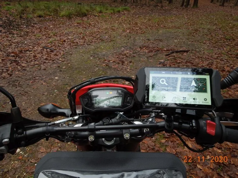

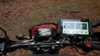

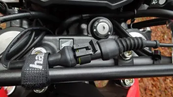

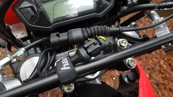

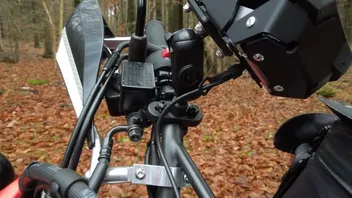

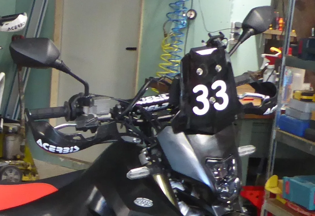

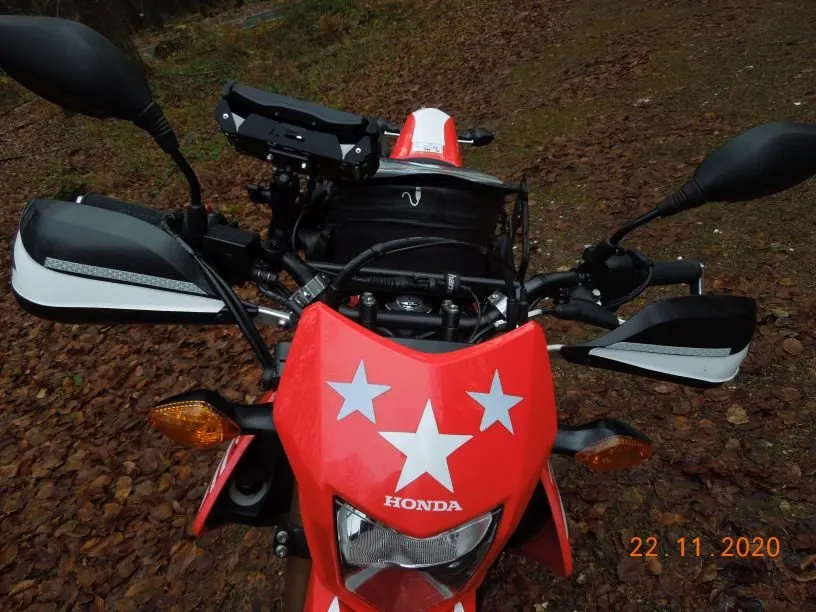

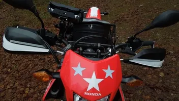

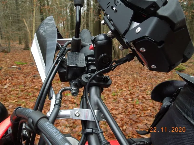

Ich habe ein Garmin Montana 600 und habe es so gelöst: habe ein paar Aluteile hergestellt. Die Lochabstände entsprechen der Navihalterung und so wird diese direkt mit 4x M4 an der Querstrebe befestigt. Zusätzlich sind zwischen den Klemmen Gummistripes und an den Schrauben Kontermuttern montiert, damit man die Halterung nicht zuknallen muss und sich die Schrauben nicht durch evt. Vibrationen lösen.

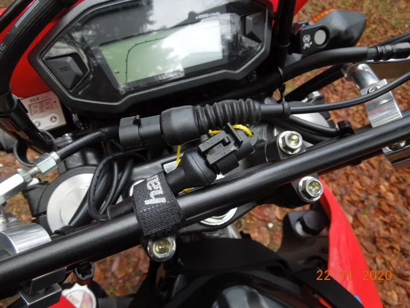

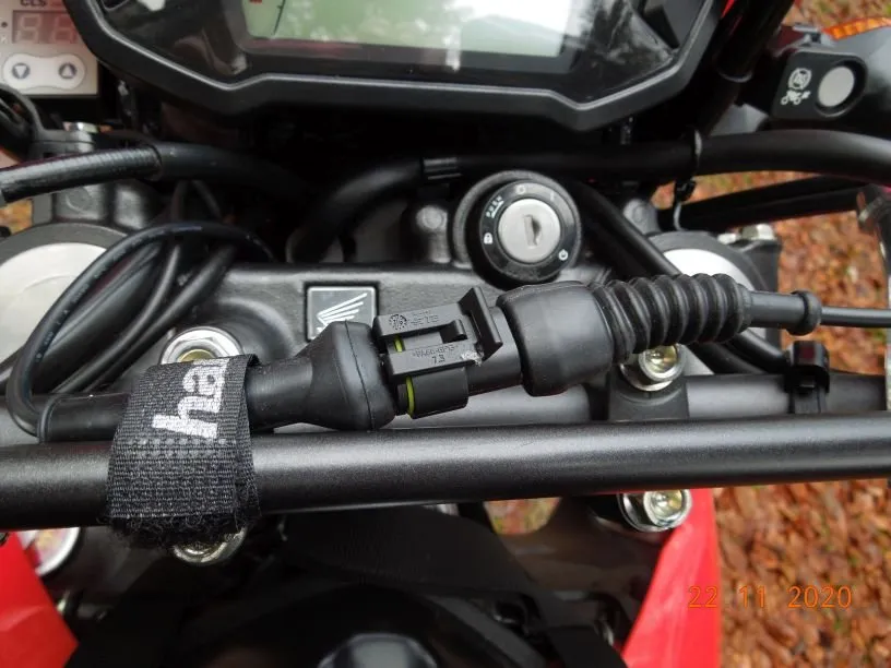

Die Stromversorgung hole ich vom geschalteten Zubehörstecker hinter der vorderen linken Verkleidung. Da ich keine passenden Pins für den leeren Gegenstecker aber Superseals in vielen Varianten habe, wurde der Stecker damit ersetzt.

Das sieht sehr schick aus, wohl dem, der fräsen kann 8-)

Sehr schön gemacht.
Diese Befestigung vermisse ich bei der CRF250L
