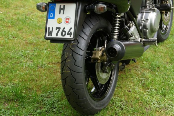

Eintragung Reifengröße - mein Versuch
Re: Eintragung Reifengröße - mein Versuch

Willig ist nicht das Problem, diese Art Eintragung ist keine Mauschelei oder so. Du kannst das nur nicht bei irgendeiner Prüfstelle machen lassen respektive nicht bei jedem Prüfer. Du brauchst einen amtlich anerkannten Sachverständigen mit Sonderbefugnis.
Ich habe eine 1998er Honda CB500S auf das Hinterrad einer Honda CB Sevenfifty umgebaut. Ziel war eine um ein halbes Zoll breitere Felge, um statt des 130er einen 150er Reifen fahren zu können. Dazu habe ich den Bremssattelträger umfräsen lassen und andere Distanzbuchsen verwendet. Die Felge muss ja unter Beibehaltung der Kettenflucht mittig in der Schwinge sitzen und zudem noch die Bremsscheibe korrekt vom Bremssattel umfasst werden. Das machst Du nicht zwischen Tür und Angel und allein die Berechnungen dazu sind sehr aufwändig.
Die Abnahme konnte nur Frank Bialkowski vom TÜV Hämelerwald vornehmen, weil er einer von zwei befugten Sachverständigen in ganz Niedersachsen ist. Er hat dann einen Fahrversuch bei Höchstgeschwindigkeit auf der A2 unternommen und schlussendlich alles eingetragen, aber eben mit einer Bindung an den damals montierten Michelin Pilot Activ. Die Felge der Sevenfifty ist ja samt des montierten 150/70-17 Bestandteil eines deutlich schwereren und leistungsstärkeren Modells und ist dort als Bauteil zugelassen, es ging nur um die Art der Adaptierung an die CB500. Unter anderem eben wegen der oben genannten "Flucht" der Teile, aber auch wegen der nötigen Abstände zwischen Reifen und anderen Teilen. Auch bei einer Nennbreite von 150 mm sind schon mal Reifen 145 oder 155 mm breit, da kommt es also auch auf das Reifenmodell an. Letztlich hat die Abnahme samt Eintragung beim Straßenverkehrsamt 130 Euro gekostet. Das "lohnt" sowieso alles kaum, an dieser CB ging es aber inklusive vieler weiterer Umbauten an Fahrwerk, Bremsanlage, Auspuff und Optik einfach mal darum, dass ich zeigen wollte, was man daraus machen kann. Allein das Felgenprojekt hat mit Pulvern und neuen Reifen über 800 Euro verschlungen

So habe jetzt den Segen vom TÜV ... das war recht problemlos möglich und für knapp 75€ zu bekommen.
Nach "eingehender" Begutachtung "beider" Reifengrößen in "eingebautem" Zustand habe ich den Wisch bekommen.
Und gleich gelernt dass in Hessen sowieso alles anders ist.
Ich (ja ich!) muss mich jetzt darum kümmern und bei der nächst höhere Instanz einen Antrag auf Erteilung einer Betriebserlaubnis stellen. Formal ist die Betriebserlaubnis (nach wie vor) durch das Montieren nicht eingetragener Reifen erloschen
Den Antrag habe ich gestellt und in Windeseile bekomme ich voraussichtlich innerhalb der nächsten 3 Wochen die Papiere mit denen ich dann zur Zulassungsstelle darf um die Änderung letztendlich einzutragen. Selbstverständlich besteht hier immer noch die Möglichkeit, dass die betriebserlaubnisausstellbefugten Personen technische Einwände haben und diesem wilden Reifentreiben ein Ende setzten.
Ein bisschen albern ist das ja alles schon ... vor allem ärgert mich: Durch das befolgen aller Vorschriften - soweit wie ich das beurteilen kann - habe ich mir trotzdem mehr oder weniger das Fahrzeug für bis zu 4 Wochen stillgelegt, denn aktuell wäre ich ja höchst illegal unterwegs.
