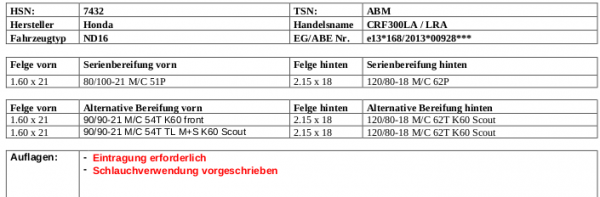

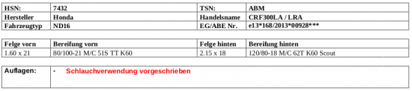

Heidenau bietet bisher die Standard-Größen an:
Seit heute gibt es auch den Download für die Bescheinigung für 90/90-21
Damit fahre ich Montag zum TÜV ;-)
Den 90/90-21 hatte ich Samstag aufgezogen und entsetzt festgestellt, daß es keine Unbedenklichkeitsbescheinigung gibt. Wie gut das Heidenau kundenfreundlich ist ;-)

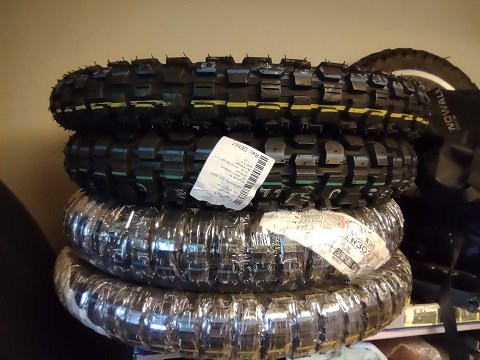

Beitrag von Sushi » Freitag 4. August 2023, 13:27
Heute war die Post da. DOT ist 05/23 & 12/23.
Die Reifen sind also auch wirklich neu & Made in Japan.
