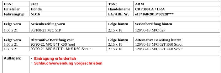

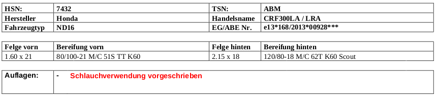

Heidenau bietet bisher die Standard-Größen an: Seit heute gibt es auch den Download für die Bescheinigung für 90/90-21 Damit fahre ich Montag zum TÜV
Den 90/90-21 hatte ich Samstag aufgezogen und entsetzt festgestellt, daß es keine Unbedenklichkeitsbescheinigung gibt. Wie gut das Heidenau kundenfreundlich ist
