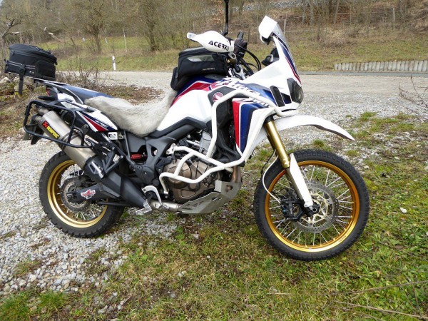

Und so schaut des auf meiner Dicke mit den Speichenüberziehern aus (naütrlich muss man auch diese Dinger mal putzen

Nabend,
Ich habe so eine leichte Phobie vor defekten Felgen. Habe früher beim Fahrrad reihenweise welche geschrotet. Und um im Ernstfall zu wissen was zutun ist habe ich gefragt. Wie meine Speichen aussehen könnte ihr euch bestimmt ausmalen wenn ich euch erzähle das ich auch im Winter fahre. Das stört mich eher weniger. Wobei speichekondome vlt schon ganz nett wären.
Sind Excel Felgen besser als die?
Das Gold finde ich allerdings echt geil.

Re: getrübte Fahrfreude - Speichenproblem
Ja, und genau deswegen glaub ich eher nicht, dass das bei diesem Model wirklich geändert wird, dafür ist der europäische Markt einfach zu unwichtig.
Honda macht da natürlich nicht alles richtig!! Es ist ein Mangel, den Honda ja schon oft genug eingestanden hat. Wenn dein Händler Dich leiden kann, weil Du schon genug Geld bei ihm gelassen hast, dann bekommst Du sogar neue Räder, der macht des scho für Dich, Wenn Du jedoch Laufkundschaft bist, deinen Bock nicht einmal zum Kundendienst bringst, warum sollte er diesen Aufwand für Dich betreiben? Der Händler hat da nur ganz selten ein paar Kröten dran verdient, Honda macht des scho so, dass das kein Geschäftsmodell für einen Händler wird
. Es ist doch überall gleich, das Sagen haben die Betriebswirtschaftler und nicht etwa die Ingenieure
@Udo
Von Excel gibt es Felgenringe und für manches Moped sogar Naben. Excel ist der größte und bekannteste Hersteller von Felgenringen, ca 98 % aller Crosser im Wettbewerb fahren diese Felge, weil sie halt in der Ausführung "A60" noch leichter und stabiler ist alles andere auf dem Markt. D.I.D.-Felgen sind auch nicht schlecht, aber halt "weich" gegen Excel-A60.
Diese Tatsache spiegelt sich im Preis und nur ganz wenig Hersteller machen Excel-Felgen auf ihre Mopeds, außer im reinen Wettbewerbsbereich (Kawa (KX;...) , Susi (RM, ...), Honda ""R"", Yamahe (yZ,...), Beta (alle); usw..)
Braucht man eine Excel-Felge? Natürlich nicht, ist mit der Eintragerei eh nicht ganz so leicht.
Braucht man Edelstahlspeichen? Wenn man will, warum ned? Kosten ca. 100 Euro und die Montage vermutlich auch nochmal soviel /Rad. Des ist halt wie beim Impfen, muss jeder selber wissen.
Vergammelte Speichen sind scheiße, aber deswegen funktionieren die fei genauso! Wie gesagt, für meine Dicke gabs Speichenkondome
