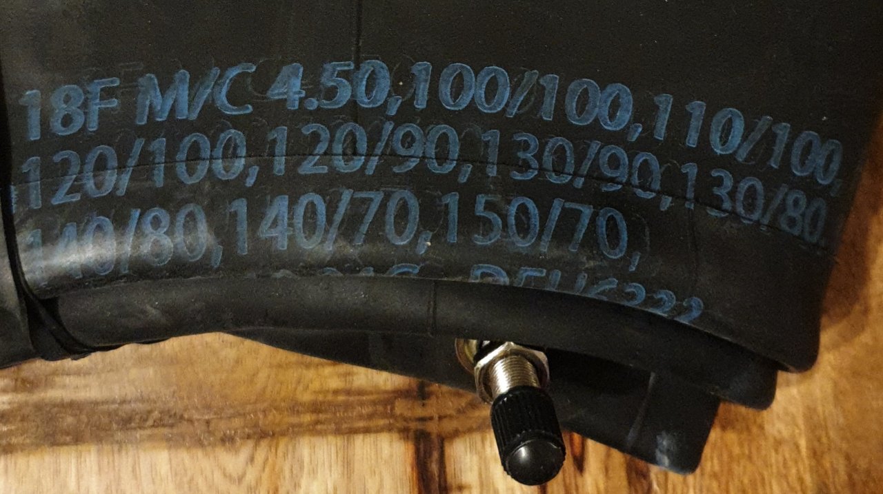

Habe mal unboxing gemacht. Da ist drin was drauf steht. ;-)
Ergo ist reifentiefpreis.de ein vertrauenswürdiger Händler. :-)
Den Schlauch habe ich jetzt in den letzten Jahren fünf Mal mit 120/80 verbaut und keinen Ärger gehabt. Das funktioniert für mich bestens. Ich vermute mal, daß 100/100 kleiner ist als 120/80. Wie gesagt steht auf der Rechnung in der Dimensionen-Liste auch der 120/80 drauf.
