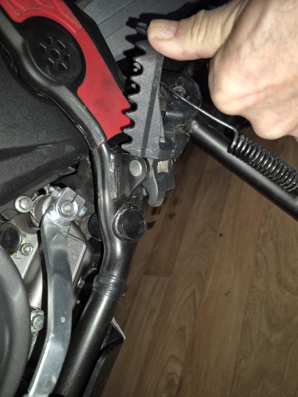

Erstmal den Anschlag der originalen Fußrasten bearbeiten, dass die weiter einklappen können und nicht mehr so einen riesen Hebel haben...

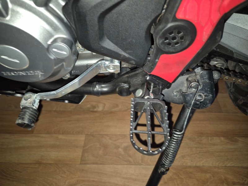

Habe keinen Vergleich mehr zu den Originalen Fussrasten.
Viel "Klapptoleranz" mit Nacharbeit ist bei den DRC-Teilen aber nicht mehr.

Kann nur ein Foto "Anhängen".
Deshalb noch eines.

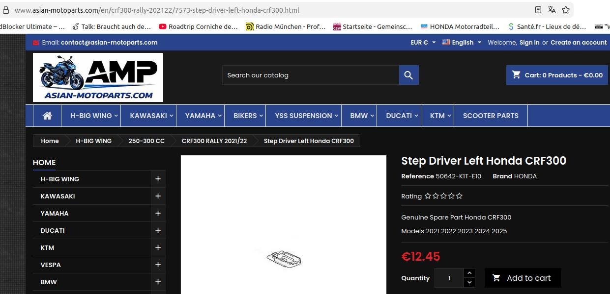

Genau diese DRC (also die weiten mit 57mm sind das, oder?) möcht ich auch gern haben, aber überall steht nur CRF300L bis 2024. Auch Maciag Offroad meinte die passen wahrscheinlich nicht. Hat irgendwer nen 2025er 300L und kann bestätigen, dass sie hoffentlich passen? Oder ggf. die Aluteile von Zeta (da dasselbe Problem - steht überall bis 2024).. Danke im voraus!

Sehr unwahrscheinlich das Honda hier etwas ändert.
Laut dieser Webseite (Anhang) bleibt die Teilenummer von 2021 bis 2025 für die Raste Links gleich.
Ja, das sind DRC Wide Rasten.
Auf den Originalen bin ich ständig abgerutscht.

Super, besten Dank! Hab mir das schon gedacht (dass sie das nicht ändern) aber jetzt trau ich mich in der Tat auch zu bestellen ;-)
