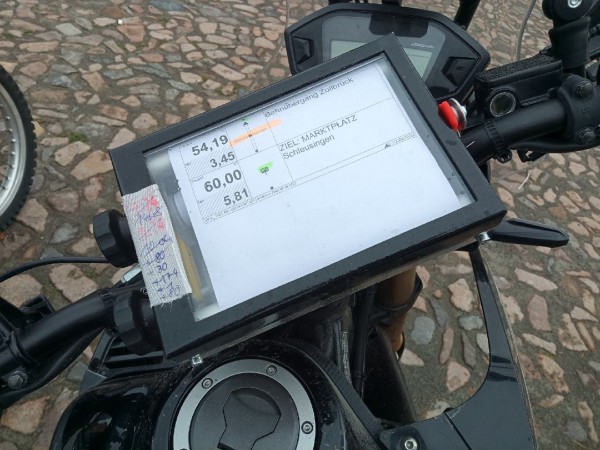

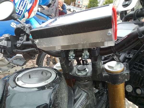

Re: Roadbookhalter im Eigenbau

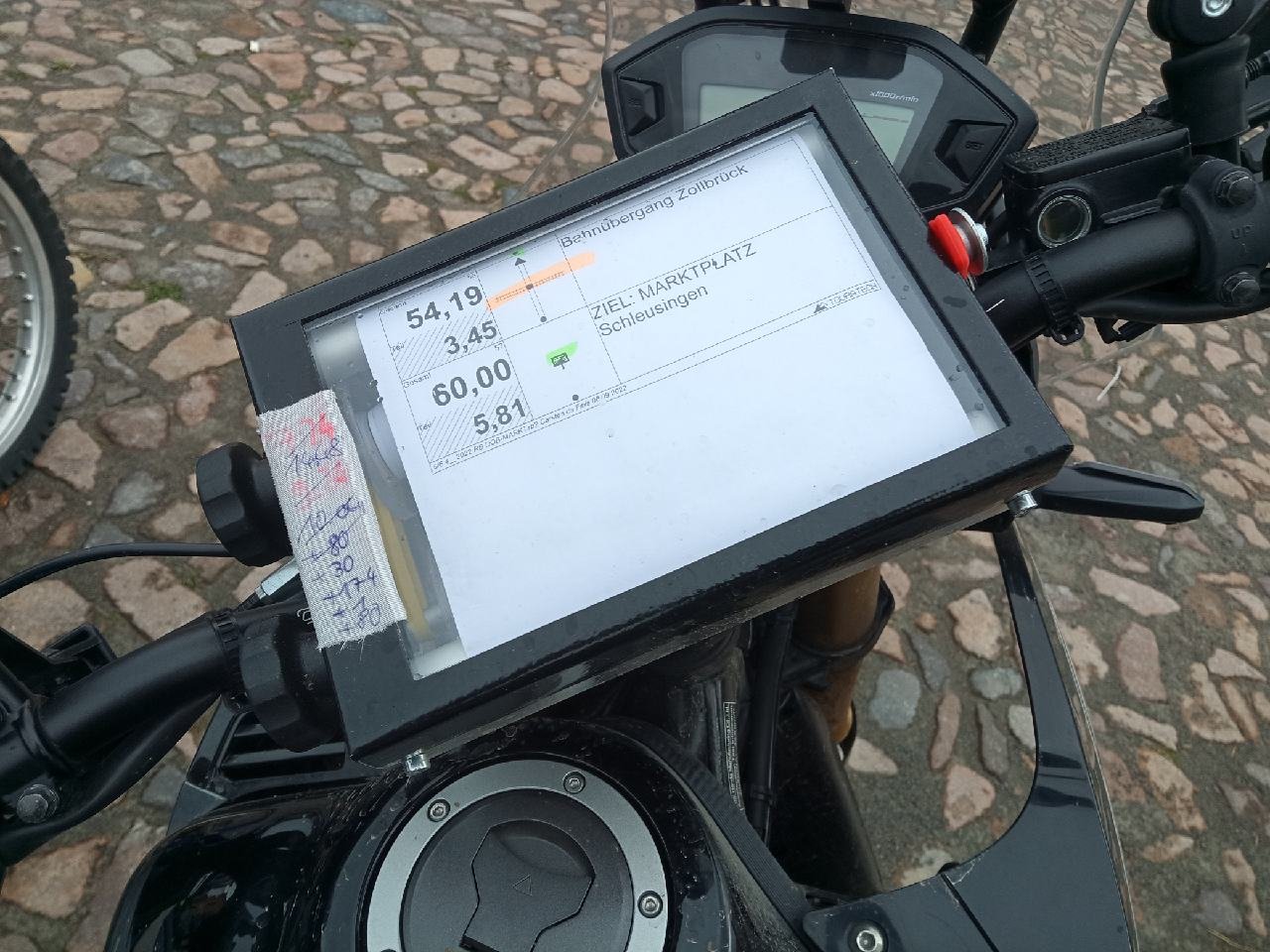

Stelle die Woche mal Maße/Zeichnungen ein zum Nachbau.
Musste übrigens einmal Roadbook wechseln unterwegs, scheint aber normal zu sein, weil hier extra ein Parkplatz als Wechselpunkt ausgewiesen wurde.
Waren immerhin gesamt 280km und in den Ortschaften manchmal seeeehr viele Wegpunkte.
Was gefallen hat an meiner Umsetzung:
- sieht professionell aus
- hielt einwandfrei durch
- klappert nicht, wenn Roadbook eingelegt und nur minimal ohne
Negativpunkte
- rollt bei starken Vibrationen (schnelle Straßenfahrt) langsam von selbst weiter
- nur Bastelglas (Polystyrol) im Baumarkt bekommen, das lässt sich leicht ohne Ausreißen sägen, ist aber kratzempfindlich; echtes Plexi ist da am härtesten, Makrolon/Lexan/Polycarbonat bricht dafür deutlich später, weshalb es im Automobilrennsport für Heck und Seitenscheiben eingesetzt wird/werden darf; außerdem ist Polycarbonat das hitzebeständigste, Polystyrol könnte sich im Sommer schon wellen oder blind werden
- ist nicht 100% wasserdicht aber nennen wir ihn spritzwassergeschützt
- Lagerpunkte für Umlenkungen sind nicht alle auf der gleichen Höhe (ABER, die eine hing rechts nach unten, die andere links) evtl hat das sogar dafür gesorgt, dass das Papierband immer sauber gerade aufwickelt)
- die seitlichen Anlaufscheiben für das Papier muss ich auf der unteren Welle noch etwas kleiner machen, die verklemmen sich manchmal mit der Umlenkung

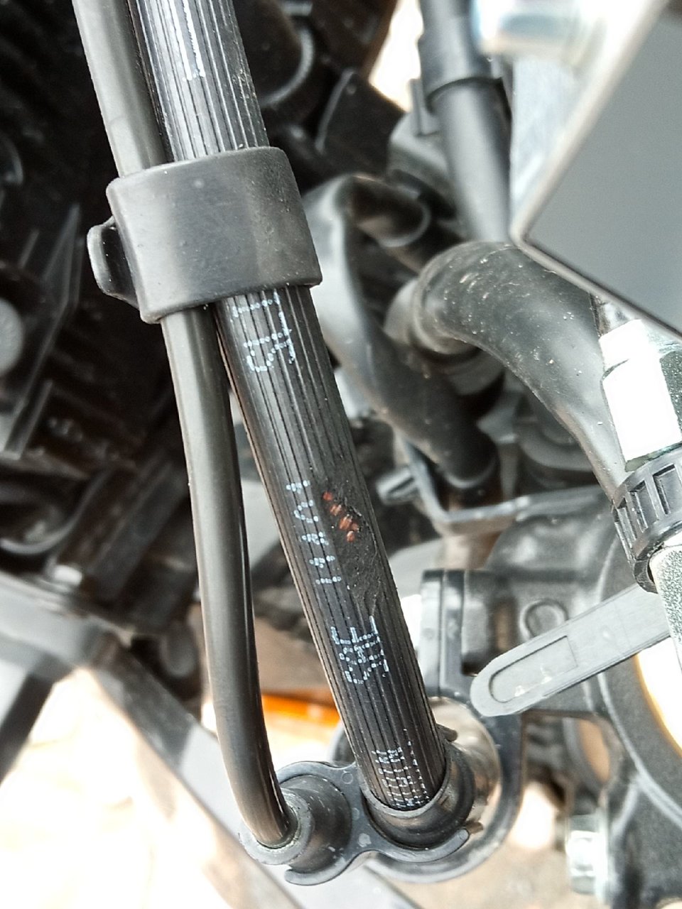

- Kanten zwar entgratet aber etwas zu scharf für den Gummimantel der Bremsleitung
Also eigentlich nur Punkte aus der Umsetzung, konzeptionell funktioniert das 1a.
So, stolz drauf, Punkt.
Bringe den morgen mal meinem Kollegen mit, der mir die Seitenwangen so schnell geschnitzt hat, der soll auch aehen was rauskam.
Übrigens, trocknet der Metallschutzlack nicht schnell genug und ist gerade der Partner nicht zuhause, kann man das lackierte Teil zum Aushärten auch mal drei Stunden bei 50° in den Ofen packen.
Uuuund das rote Gummiband war aus dem Fahrradzubehör, ein Haltegummi für eine Lenkerlampe.
Negativpunkte

Benötigtes Werkzeug:
- Außengewindeschneider M8 (oder Drehknopf mit Madenschraubenklemmung oder ähnlichem)
- Innengewindeschneider M4 (oder selbstschneidende Schrauben für die Verbindung Seitenwangen zu Blech)
- Bohrmaschine/Akkuschrauber
- scharfe Bohrer
- 3,2mm für M4 Gewinde in den Seitenwangen (falls verwendet)
- 4,5mm für die Schraublöcher im Blech
- 8mm (Lenkerhalterung und Lagerpunkte Wellen)
- irgendwas um halbwegs runde, richtig positionierte 16,X mm Sacklöcher in die Seitenwangen zu bringen als Lagerpunkte für die Umlenkungen
- Abkantbank um das Blech passend zu formen (oder nen Mechanikerkumpel
) - eine Möglichkeit die Nut für die Sicherungsringe zu stechen oder eine andere Möglichkeit die Welle zu fixieren (Starlock Ringe, Stellringe etc)
- Kreissäge, Schlagschere, Flex, whatever, um die Bleche und die Scheibe zuzuschneiden
- Feile(n)
- Nietzange, falls Verstärkung aufgenietet wird (kann man auch kleben oder schrauben)
- Metallsäge oder ähnliches für Rohre etc.
- Alublech 0,8mm oder stärker ( je dicker desto dööfer zu biegen
), also bis 1,5mm - Acrylglas/Polycarbonat 3-5mm
- Kunststoff für die Seitenwangen (!! bei PVC aufpassen, dass Erhitzen beim Sägen etc. giftige Dämpfe freisetzt !!)
- Drehknöpfe (Hornbach hatte die mit M8 Innengewinde)
- 4 Stk Beilagscheibe 8,4*20mm
- 9-10Stk M4x10-12mm Schrauben (Verbindung Blech zu Seitenwangen)
- gleiche Zahl Federringe (das Drehmoment auf den M4 ist evtl. nicht hoch genug [weil in Kunststoff geschraubt]um sie dauerhaft zu sichern und Schraubensicherungskleber ist oft unverträglich mit Kunststoffen)
- 8mm Alu Rundmaterial (voll), hier wurde eloxiertes verwendet
- 16mm Alurohr, ist hier ebenfalls eloxiert
- 2 Stk Sicherungsring außen, für 8mm Wellen
- 2 Stk Mutter M8
- 2 Stk Schraubrohrschelle 28mm (Halterung)
- 2 Stk Schrauben M8*20mm oder länger (Halterung)
- Blindnieten
- ein wenig Schmierfett
- Schraubensicherungskleber für die Drehknöpfe und Konterschrauben (für paranoide Einzylinderfahrer)
- Kleinmaterial für Befestigung Deckel
- Dichtband/Klebefilz für Abdichtung/Entklapperung Deckel zu Gehäuse

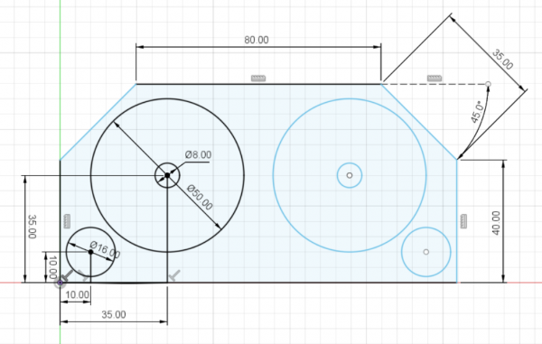

- Beiträge: 924
Skizze der Seitenwangen.
In der einen Seitenwange alle Bohrungen als Sacklöcher, bei 1cm Materialstärke habe ich die ca. 7mm tief ausgeführt. Die Wellen und Umlenkungen ragen dort so ~5mm hinein.
Auf der anderen Seite (die mit den Drehknöpfen) natürlich die 8er Bohrungen für die Wellen durchgehend, die Aufnahmen der Umlenkrollen wieder als Sacklöcher.
Die Bohrungen entsprechend aufweiten, so dass die Umlenkrollen und Wellen sich leicht drehen können.
Also lieber 16,5 oder 17mm und 8,1-8,2mm.
Die Anlaufscheiben (seitlichen Führungsscheiben) habe ich mit ~50mm Durchmesser gefertigt (Lochsäge auf Akkuschrauber).
