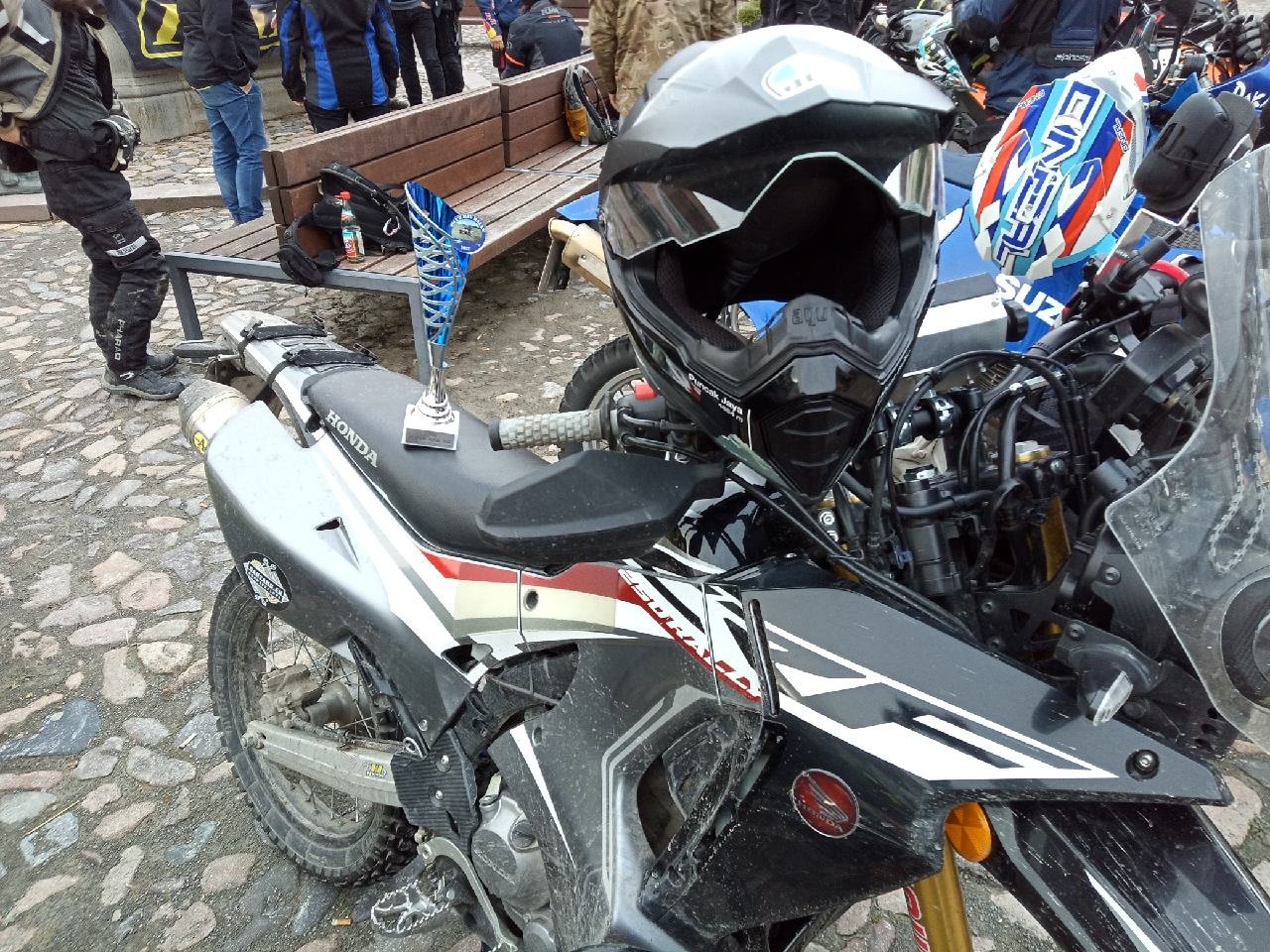

Im Einsatz

Aber auch...
Autsch!
Beiträge: 1868
Re: Roadbookhalter im Eigenbau
Beitrag von Mago » Samstag 10. September 2022, 20:56
Herzlichen Glückwunsch!
So viel Einsatz wurde belohnt!
Gruß Mago :lol:
Lupus
Beiträge: 261
Beitrag von Lupus » Samstag 10. September 2022, 21:44
Wow, herzlichen Glückwunsch!
Da hat sich ja das Basteln voll gelohnt!
