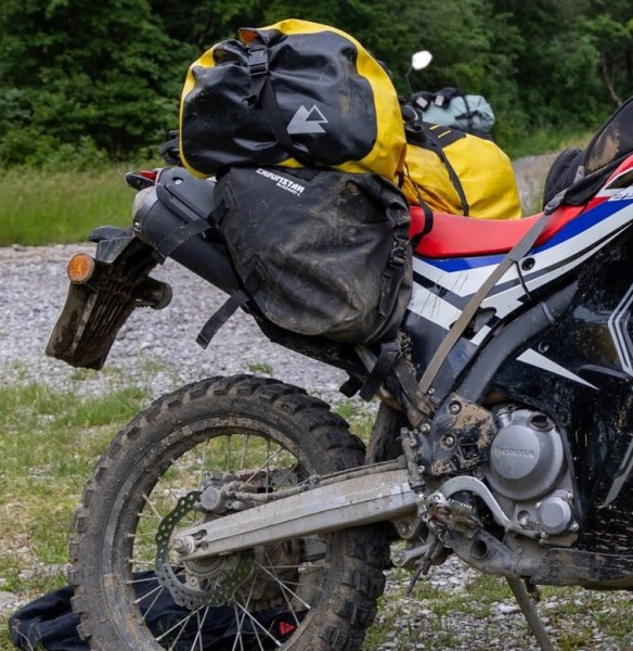

Was heißt denn Mist? Ein Riemen ist mir aus der Naht gerissen. Das kommt durch due Montage (rechts), da ist der Winkel etwas belastend. Geht aber nicht anders und sie werden für den "harten offroadeinsatz" (oder ähnlich) beworben. Habe aber ohne Probleme die Taschen getauscht bekommen.
Hier ein Bild - hoffentlich - wie ich die L Taschen befestigt habe. Soweit ich mir das gemerkt habe sind die XL Taschen nur breiter aber sonst identisch. Alles bisher ohne Hitzeprobleme

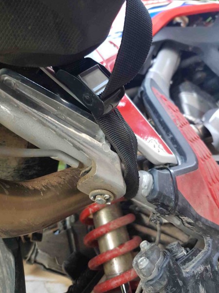

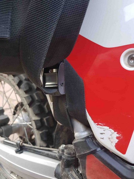

Hab die Blizzard L jetzt auch mal interessehalber an die 300L gehängt. Da wird nix heiß! Hab den Riemen oberhalb an der rechten Soziusfußraste gehängt, da ist genügend Platz und Luft. Muss nur richtig straff gezogen werden damit es keine Falte gibt. Hab aber die Arrow Komplettanlage mit Kat drauf.
Beiträge: 1156
Re: Crf300rally zu heiß für Enduristan Blizzard??
Beitrag von Herb » Freitag 8. September 2023, 19:03
Hier noch zwei Bilder
