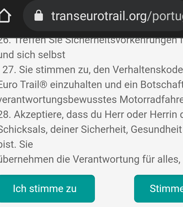

Ich habe auf der portugisischen TET-Seite nach dem ich in der Rechtsbelehrung auf "Stimme zu" getippt hatte eine Datei p.gpx im Download Ordner.
Die Datei:

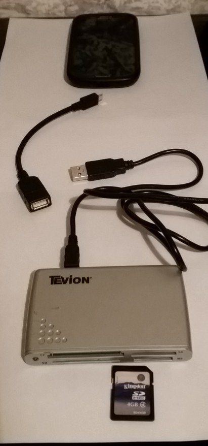

Dann nimmt du die SDCard aus dem Garmin. Steckst sie in einen Card-Reader. Den in einen USB-Stecker-Handy-Adapter und kopiert die Datei p.gpx auf die SDCard.
So würde ich das machen, da ich vermutlich via Bluetooth keine Dateien kopieren kann. Aber den obigen Aufbau verstehe ich und das Equipment kosten weniger als 20€ und funktioniert immer ;-)

wenn ich auf meinem Android den Portugal Track über die TET-App herunterlade, sehe ich die gpx im Download-Ordner des Handys nicht (obwohl er sofort in z.B. Locus Map geöffnet wird).
Lade ich ihn dagegen über die TET Homepage auf dem Android Handy runter, dann ist das zwar umständlicher, aber ich habe ihn dann im Download Ordner.

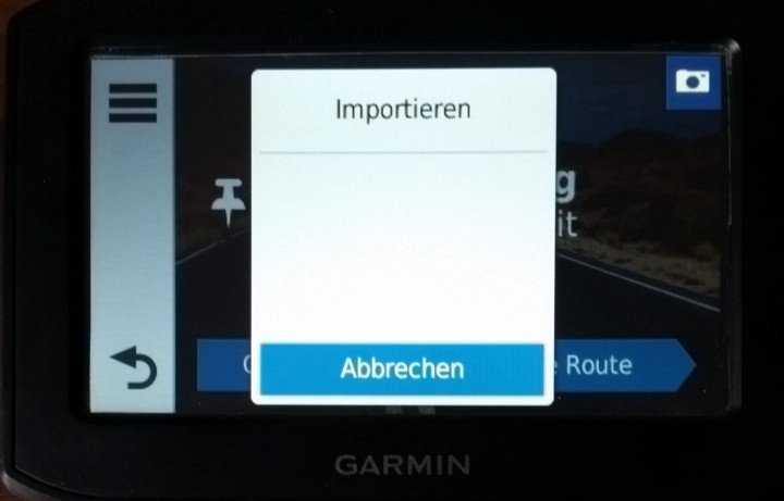

nach ich feststellen durfte, dass mein Navi nur 32 GB lesen kann...
Also die p.gpx Datei ist im Verzeichnis Garmin/gpx, ich vermute da gehört sie hin. Leider hab ich keinen Zugriff darauf, also ich bekomme die Datei nicht in die Tracks. Mit Basecamp war des schon erledigt, aber hab ich ja nicht dabei. Auch jedliche Möglichkeit die Datei per Bluetooth zu importieren ist fehlgeschlagen.
Die Datei p.gpx befindet sich auf dem Garmin Zumo auf der SD Card im Verzeichnis Garmin/gpx
Hilfe...
Was ich ich jetzt falsch?
Kann mir jemand helfen, bitte?

Wenn die GPX-Datei auf der SDCard im Ordner GPX liegt solltest du beim Einschalten des Zumo gefragt werden ob du neue Daten Importieren möchtest.
Das kannst du aber auch im Zumo im Menü-Punkt "Routenplanung" erledigen. Dort tippst du auf die drei Linien oben link. Jetzt sollte in diesem Untermenü der Punkt "Importieren" erscheinen.

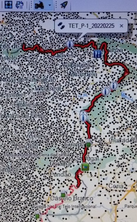

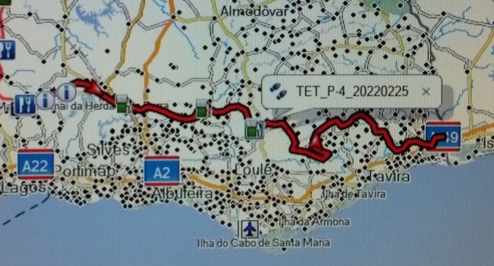

Im BaseCamp sehe ich 4 Tracks (<trk>).
Aber da ist keine Route <rte> enthalten.
Ich bin da ja nicht so firm, aber ich denke das Zumo braucht ne Route. Das ist jedenfalls in meinen GPX-Dateien so.
Ich könnte die 4 Tracks als Route umwandeln und dir per Mail senden?!
