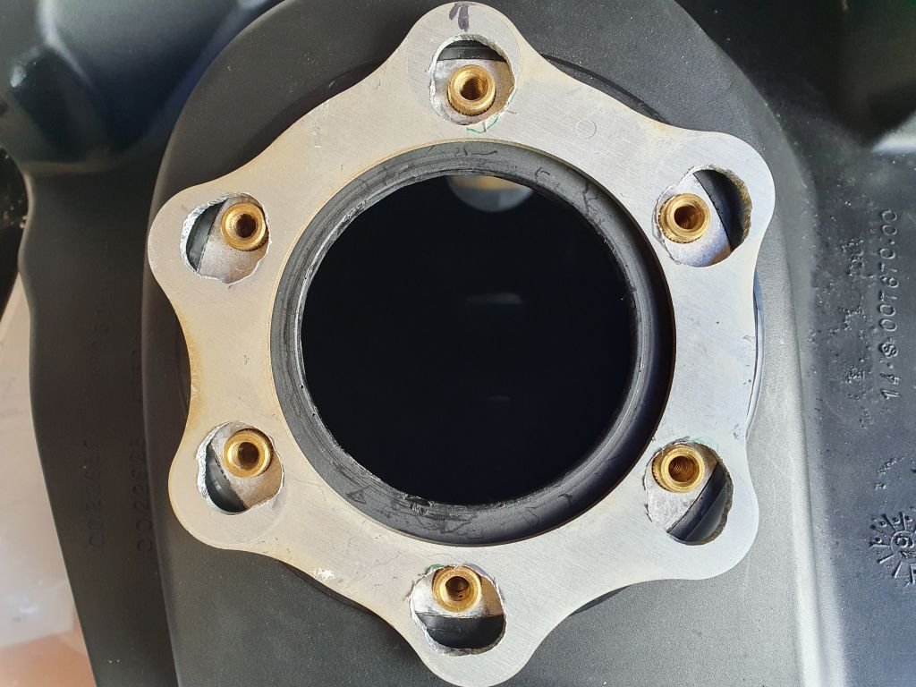

ich habe gekauft:
Acerbis tank
https://www.amazon.de/gp/product/B078L4 ... UTF8&psc=1
ich habe ein modell BJ 2019, hier passt der Tank erstmal so nicht
ich vermute ich brauche noch die benzin pumpe und aufnahme der 2017er ?

der Link geht doch auf die MD38
siehe Fragen-Antworten

ja diese antwort kam "NACH" meiner order anfang dezember
zurückschicken will ich ihn nun auch nicht mehr - ich habe eine benzinpumpe mit halter usw bei ebay gefunden- hauptsache unten dicht- den rest kann ich anpassen

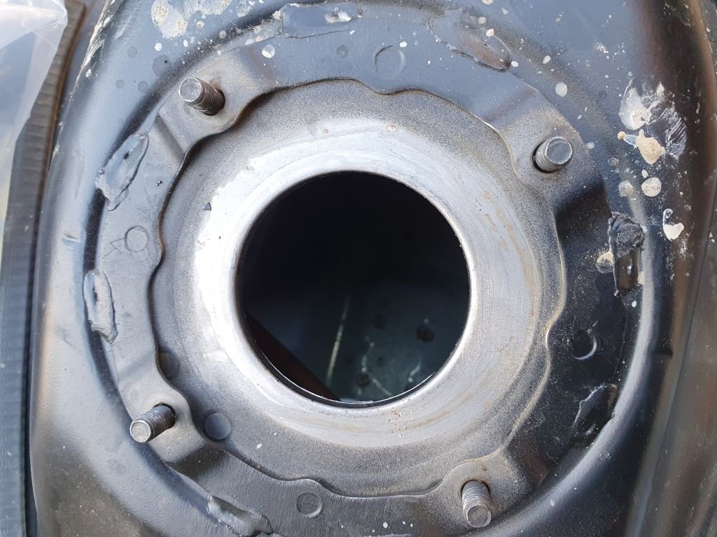

nun habe ich eine benzinpumpe BJ 2015 einer honda crf 250 bekommen
und überraschung : diese ist nicht zu einer pumpe von der crf 250 L kompatibel
der innere teil des acerbis ist 7,1 cm. der plastik halter der benzin pumpe ist 7,5 cm - passt also irgendwie nicht zusammen
ich geb also auf das irgendwie passend zu kriegen - nachdem ich nun auch die artikel nummer des 2017/2019 tanks habe
https://marketing.acerbis.it/products/c ... en/1/28/72 acerbis 0022925.090.700
dann werde ich wohl den tank 2013 wieder verkaufen und mir den 2017 kaufen.
Re: Acerbis Tank
ja die löcher am alu blech habe ich aufgefräst, ich dachte es würde dann passen

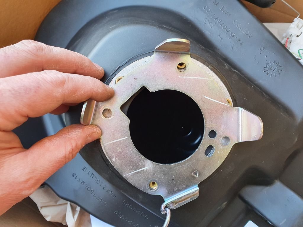

nun ist der neue Tank angekommen
Bestellt habe ich bei "Roberto Luccini" - der Acerbis Tank ist nun für die 2017-2019 Modelle
ACERBIS TANK HONDA CRF 250L 12,5 LITER 2017 2018 2019
Farbe: schwarz
Produktcode: 0022925.090.700
Farbe: schwarz
Re: Acerbis Tank
Die Montage ging nun relativ einfach, benzinpumpe passt einwandfrei, bei dem Tank sind die Anbauteile mit dabei
