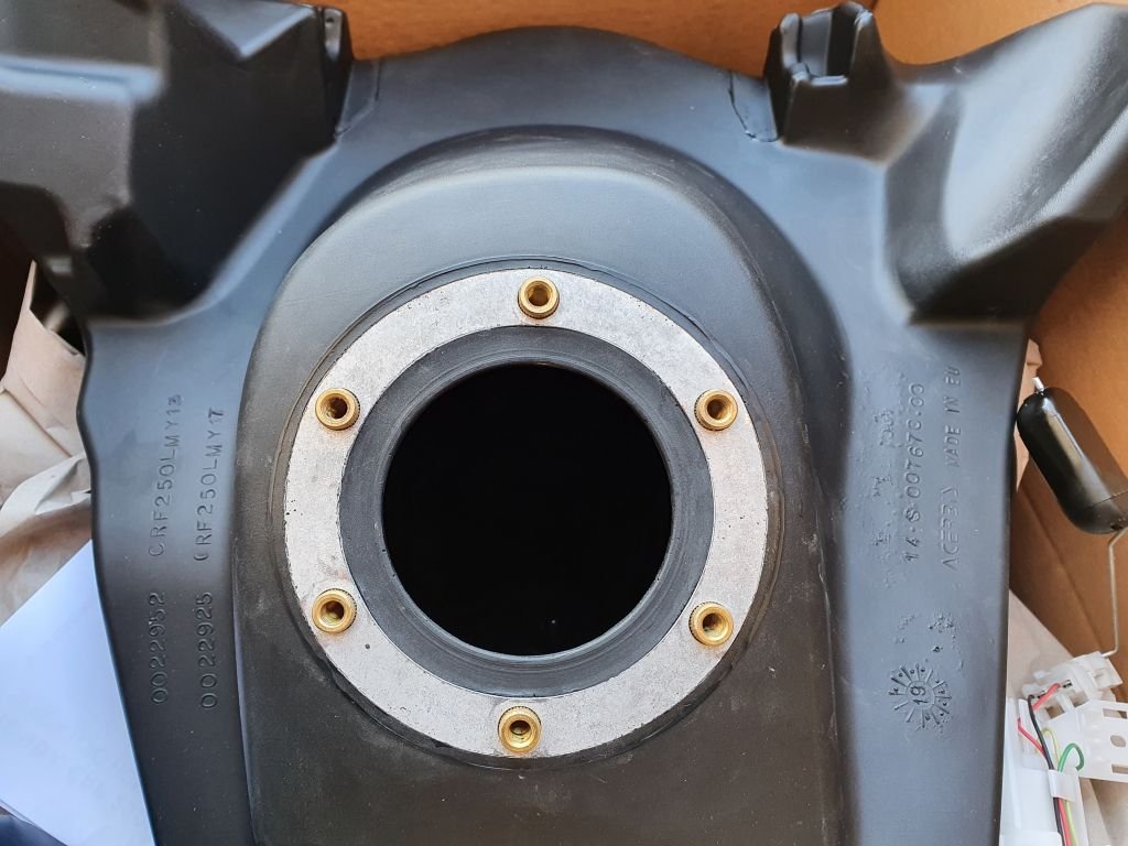

ich habe gekauft:
Acerbis tank
https://www.amazon.de/gp/product/B078L4 ... UTF8&psc=1
ich habe ein modell BJ 2019, hier passt der Tank erstmal so nicht
ich vermute ich brauche noch die benzin pumpe und aufnahme der 2017er ?
Acerbis tank

Re: Acerbis Tank
der Link geht doch auf die MD38
siehe Fragen-Antworten
Gruß Henry
Gruß Henry

Re: Acerbis Tank
nun habe ich eine benzinpumpe BJ 2015 einer honda crf 250 bekommen
und überraschung : diese ist nicht zu einer pumpe von der crf 250 L kompatibel
der innere teil des acerbis ist 7,1 cm. der plastik halter der benzin pumpe ist 7,5 cm - passt also irgendwie nicht zusammen
ich geb also auf das irgendwie passend zu kriegen - nachdem ich nun auch die artikel nummer des 2017/2019 tanks habe
https://marketing.acerbis.it/products/c ... en/1/28/72 acerbis 0022925.090.700
dann werde ich wohl den tank 2013 wieder verkaufen und mir den 2017 kaufen.
Re: Acerbis Tank
ja die löcher am alu blech habe ich aufgefräst, ich dachte es würde dann passen
Re: Acerbis Tank
nun ist der neue Tank angekommen
Bestellt habe ich bei "Roberto Luccini" - der Acerbis Tank ist nun für die 2017-2019 Modelle
ACERBIS TANK HONDA CRF 250L 12,5 LITER 2017 2018 2019
Farbe: schwarz
Produktcode: 0022925.090.700
Farbe: schwarz
Re: Acerbis Tank
Die Montage ging nun relativ einfach, benzinpumpe passt einwandfrei, bei dem Tank sind die Anbauteile mit dabei

Re: Acerbis Tank
Um sicher zu gehen:
CRF250 und CRF250L sind vollkommen unterschiedliche Modelle ohne Gleichteile, da passt nichts hin und her.
CRF250L bis 2016 (MD38) und ab 2017 (MD44) haben neben vielen weiteren Unterschieden verschiedene Tanks und Benzinpumpen.
Geht es also um Tanks, muss man den für sein Modell passenden kaufen, nur der lässt die Montage der Benzinpumpen usw. zu.
