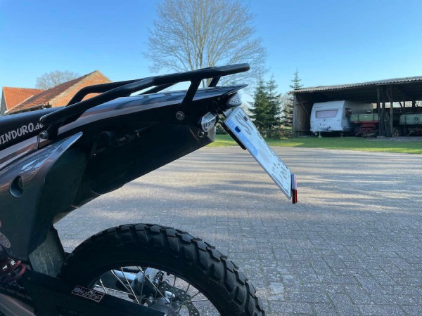

Ich habe ebenfalls das kurze Heck von R&G und konnte auch normale Blinkeraufnahmen dafür herstellen. Bin sehr zufrieden von der Verarbeitung her.

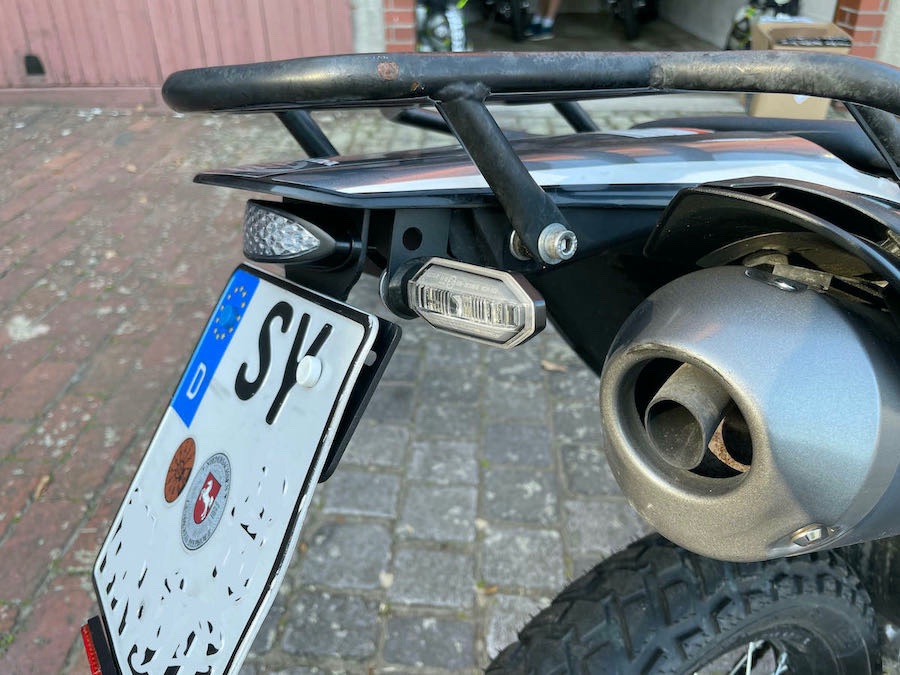

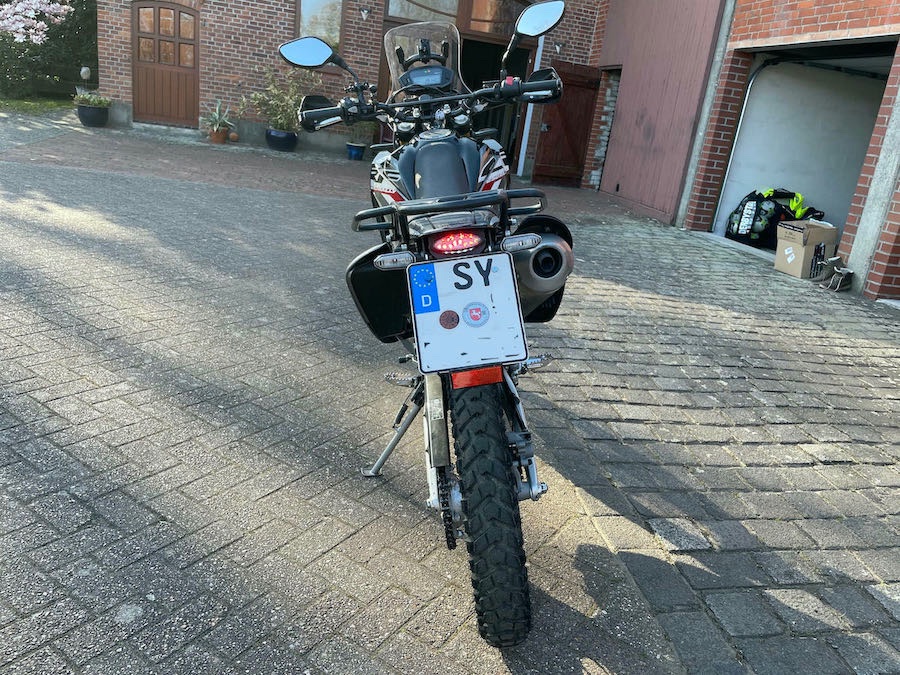

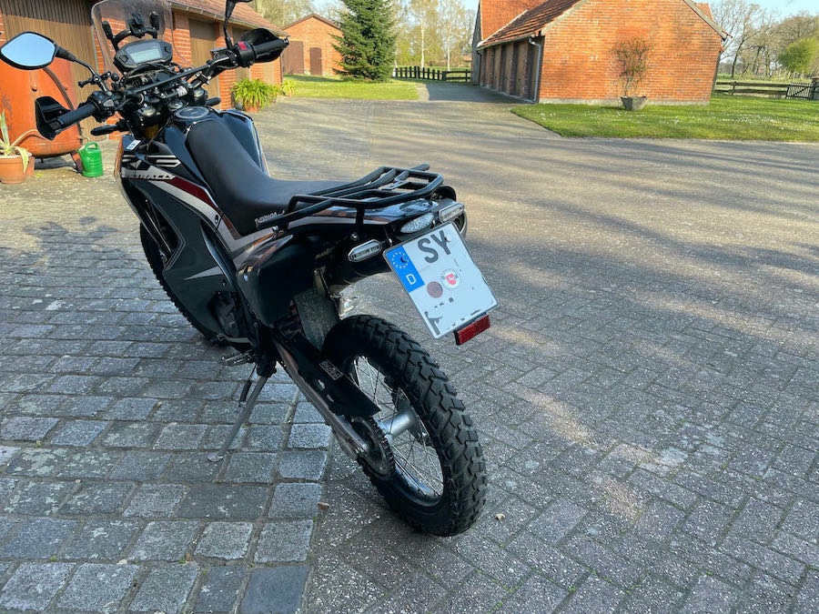

So, der Umbau des MTP-Racing Hecks ist vollzogen
Alles hat soweit gepasst. MTP liefert auch alle notwendigen Teile, Schrauben und Stecker mit, so dass es am Ende auf ein "Plug&Play" hinausläuft.
Das Reinsetzen der Original-Rally-Blinker war ein wenig Fummelkram, da die mitgelieferte Unterlegscheiben auf der Innenseite mit in die Gummierung eingefädelt werden müssen.
Der Kennzeichenhalter kann dann wahlweise mit oder ohne zusätzliche Reflektor-Strebe montiert/gefahren werden. Ich hab mich aber für diese Strebe entschieden, weil das Kennzeichen sonst nur mit 2 Schrauben gehalten wird und durch den Reflektor zusätzlichen Halt bekommt.
Übrigens gibt es zwei verschiedene Blinker-Aufnahmen - eine für die Originalen und eine für Nachrüstblinker. Der Vorteil: die Montage der Blinker erfolgt separat und nicht an der hinteren Schraube. Somit gibt es auch keine Probleme, falls ein Gepäckträger montiert ist (wie bei mir).
Alles in allem eine sehr gute Lösung für einen mega-günstigen Preis. Mal schauen, wie es sich in der Praxis und im Langzeittest bewährt.

Und hier noch ein paar Bilder dazu:

War wirklich ein Rücklicht dabei?
Auf dem Verkauf Bild nicht zu sehen...Gruß

Jetzt müssten die Bilder sichtbar sein!
Ja, auf der Website ist kein Bild dazu und es steht auch nur "LED-Kennzeichenbeleuchtung" - bei mir war aber ein vollwertiges Rücklicht dabei, wie man auf den Fotos erkennen kann.

Sehr schön!
Sieht super aus!
Hat es eine E Nummer?
Sieht super aus!

Ja, das Rücklicht hat ne E-Nummer.
