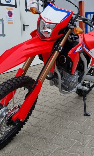

Danke Uli, das müßte aber bedeuten, daß die EU 300er vorne (am Kotflügel wie die US Version) Katzenaugen haben müßte, hat sie aber nicht.
Das irritiert mich jetzt.

Fotos von Honda Europa Nord zeigen,die Ausrüstung mit Paar weise Anbringung.
Wenn nur hinten Seitenstrahler sind,würde ich sie nach vorne verlegen,ganz ohne läßt die Regelung nicht zu.Habe hier noch keine 300L in freier Wildbahn gesehen.

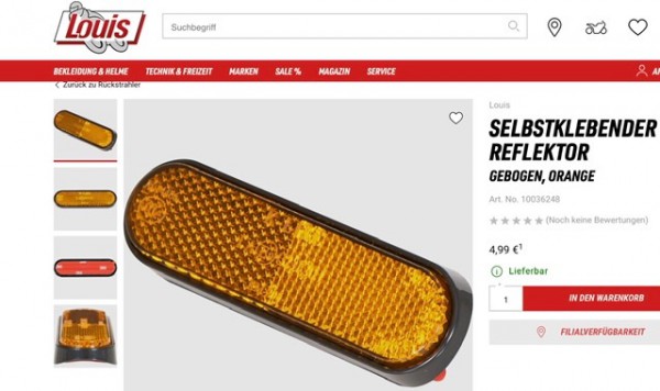

die ab Euro 4 vorgeschriebenen gelben Seitenreflektoren darf man auch an die Gabel machen. Da gibt es jede Menge Auswahl, dann natürlich rechteckig und nicht rund. Der rote Reflektor darf im Rücklicht integriert sein, oder auch über dem Nummernschild angebracht werden. Nur so zur Info, ich hab den aber auch unterm Nummernschild, da kriegt man dann wenigstens keine überlüssigen Diskussionen mit der kontrollierenden Behörde

Wie Kutter schon sagte, man kann auch längliche Strahler auf die Gabelstandrohre kleben, die sind auch zulässig. Sie dürfen nur nicht dreieckig sein … warum auch immer.

Dank euch, genau diese Reflektoren von Louis habe ich mir rausgesucht für die Gabel, glaube daß das besser aussieht als hinten seitlich und rund.
Da ich auch noch einen Reflektor unterhalb des Kennzeichens montiere (h_soll<=900mm), stabilisiere ich das Kennzeichen noch ein bißchen mit einer Traverse und hoffe daß es nicht entzwei bricht.

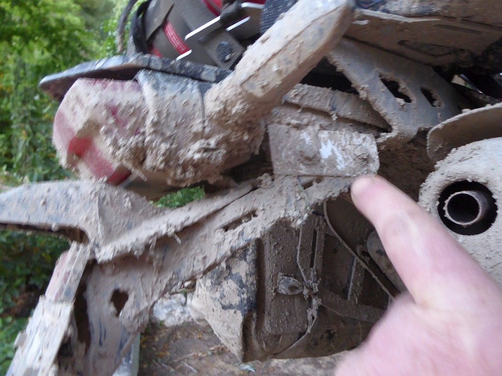

Hab bei mir auch die Reflektorhalterungen am Nummernschildhalter abgeflext, nicht aus ästhetischen Gründen, sondern weil mir das ganze Heck, also ich mein der ganze Halter und samt Strebe zum eigentlichem Heck abgebrochen ist. Alles baumelte nur noch am Kabel der Nummernschildbeleuchtung.
Ich hab des mit 2x M5 + 2x M6 VA Zylinderkopf-Schrauben + Loctite anbebaut damit ja nix passiert und tortzdem im Arsch. Ich kann mir des nur so erklären, dass ich mich da in irgendwas massives eingefädelt habe, wie z. B. einem gebrauchten Gebüsch, oder so.
Die blöden Seitenreflektorenhalterungen sind so dämlich konstruiert, dass man da im Gelände alles "aufgabelt". So meine Theorie, also die Flex mit Solarstorm angeworfen und weg mit dem Scheiß.

Leider hab ich keine Ahnung wie des bei der neuen 300er gelöst wurde, bei der 450er zumindest unglücklich. Ich musste alles in einer aufwendigen Notoperation mit Aluwinkeln aus dem Müll von einem Fensterbauer beidseitig flicken. Zumindest hält es jetzt, auch wenn´s bescheiden ausschaut, sieht man unter dem ganzen Modder ja grad nicht so gut
