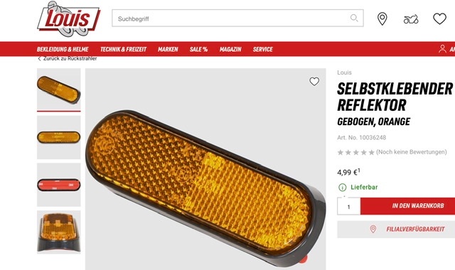

Danke Uli, das müßte aber bedeuten, daß die EU 300er vorne (am Kotflügel wie die US Version) Katzenaugen haben müßte, hat sie aber nicht.
Das irritiert mich jetzt.

Hallöchen
Fotos von Honda Europa Nord zeigen,die Ausrüstung mit Paar weise Anbringung.
Wenn nur hinten Seitenstrahler sind,würde ich sie nach vorne verlegen,ganz ohne läßt die Regelung nicht zu.Habe hier noch keine 300L in freier Wildbahn gesehen.
Gruß Uli

Servus,
die ab Euro 4 vorgeschriebenen gelben Seitenreflektoren darf man auch an die Gabel machen. Da gibt es jede Menge Auswahl, dann natürlich rechteckig und nicht rund. Der rote Reflektor darf im Rücklicht integriert sein, oder auch über dem Nummernschild angebracht werden. Nur so zur Info, ich hab den aber auch unterm Nummernschild, da kriegt man dann wenigstens keine überlüssigen Diskussionen mit der kontrollierenden Behörde :ugeek: .
Wegen R&G Blechteilen, also ich hatte mit dem Zeug nur Ärger. Ja, schaut erstmal gut aus und ist auch wirklich schön gemacht, löst sich halt nach einer gewissen Zeit auf, also zerbricht. Dies war nicht nur einmal meine Erfahrung alleine. Wäre halt echt doof, wenn man wegen einem gerissenem Blech sein Kennzeichen verliert. Ich verbau definitiv kein R&G Geraffel mehr. Muss man natürlich selber wissen.

Beitrag von Wildduck » Sonntag 20. Juni 2021, 18:21
Wie Kutter schon sagte, man kann auch längliche Strahler auf die Gabelstandrohre kleben, die sind auch zulässig. Sie dürfen nur nicht dreieckig sein … warum auch immer.

Beitrag von raineken » Sonntag 20. Juni 2021, 21:14
Dank euch, genau diese Reflektoren von Louis habe ich mir rausgesucht für die Gabel, glaube daß das besser aussieht als hinten seitlich und rund.
Da ich auch noch einen Reflektor unterhalb des Kennzeichens montiere (h_soll<=900mm), stabilisiere ich das Kennzeichen noch ein bißchen mit einer Traverse und hoffe daß es nicht entzwei bricht.
Grüße, Rainer

Beitrag von Kutter » Sonntag 20. Juni 2021, 21:53
Servus Wildduck und Rainer,
ja die von der Tante sind die Perfekten nach meiner Meinung. Runde am Heck schauen irgendwie auch schwul aus.
Des mit den dreieckigen Reflektoren würde ich mir so herleiten: Dreieckige Reflektoren sind Anhängern am Heck vorbehalten.
Eigentlich nur in rot, aber in der Nacht ...
Ist bestimmt was Historisches noch vorm Krieg, oder so :roll: .
Hab bei mir auch die Reflektorhalterungen am Nummernschildhalter abgeflext, nicht aus ästhetischen Gründen, sondern weil mir das ganze Heck, also ich mein der ganze Halter und samt Strebe zum eigentlichem Heck abgebrochen ist. Alles baumelte nur noch am Kabel der Nummernschildbeleuchtung.
Ich hab des mit 2x M5 + 2x M6 VA Zylinderkopf-Schrauben + Loctite anbebaut damit ja nix passiert und tortzdem im Arsch. Ich kann mir des nur so erklären, dass ich mich da in irgendwas massives eingefädelt habe, wie z. B. einem gebrauchten Gebüsch, oder so.
Die blöden Seitenreflektorenhalterungen sind so dämlich konstruiert, dass man da im Gelände alles "aufgabelt". So meine Theorie, also die Flex mit Solarstorm angeworfen und weg mit dem Scheiß.
Die von der Tante werden geklebt, wenn ich wieder Daheim bin 8-) .
Leider hab ich keine Ahnung wie des bei der neuen 300er gelöst wurde, bei der 450er zumindest unglücklich. Ich musste alles in einer aufwendigen Notoperation mit Aluwinkeln aus dem Müll von einem Fensterbauer beidseitig flicken. Zumindest hält es jetzt, auch wenn´s bescheiden ausschaut, sieht man unter dem ganzen Modder ja grad nicht so gut :lol: . Damit wär halt mal wieder bewiesen, weiter gehts irgendwie immer :mrgreen: .

Beitrag von rallyMichl » Montag 21. Juni 2021, 12:24
Wildduck hat geschrieben:
Hauptsache sie kommen beim Einfedern nicht den Tauchrohrschützern in den Weg.
