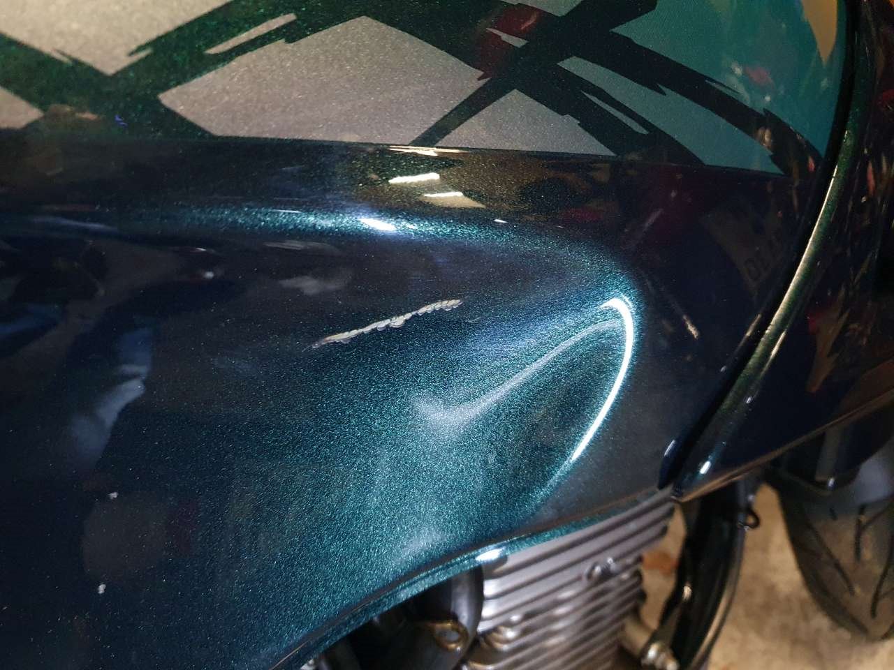

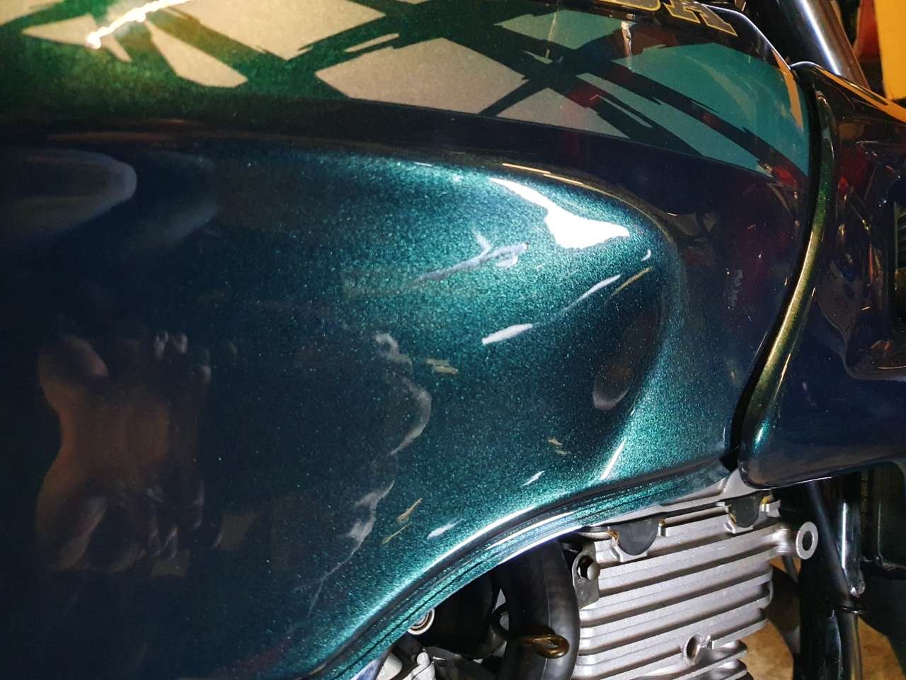

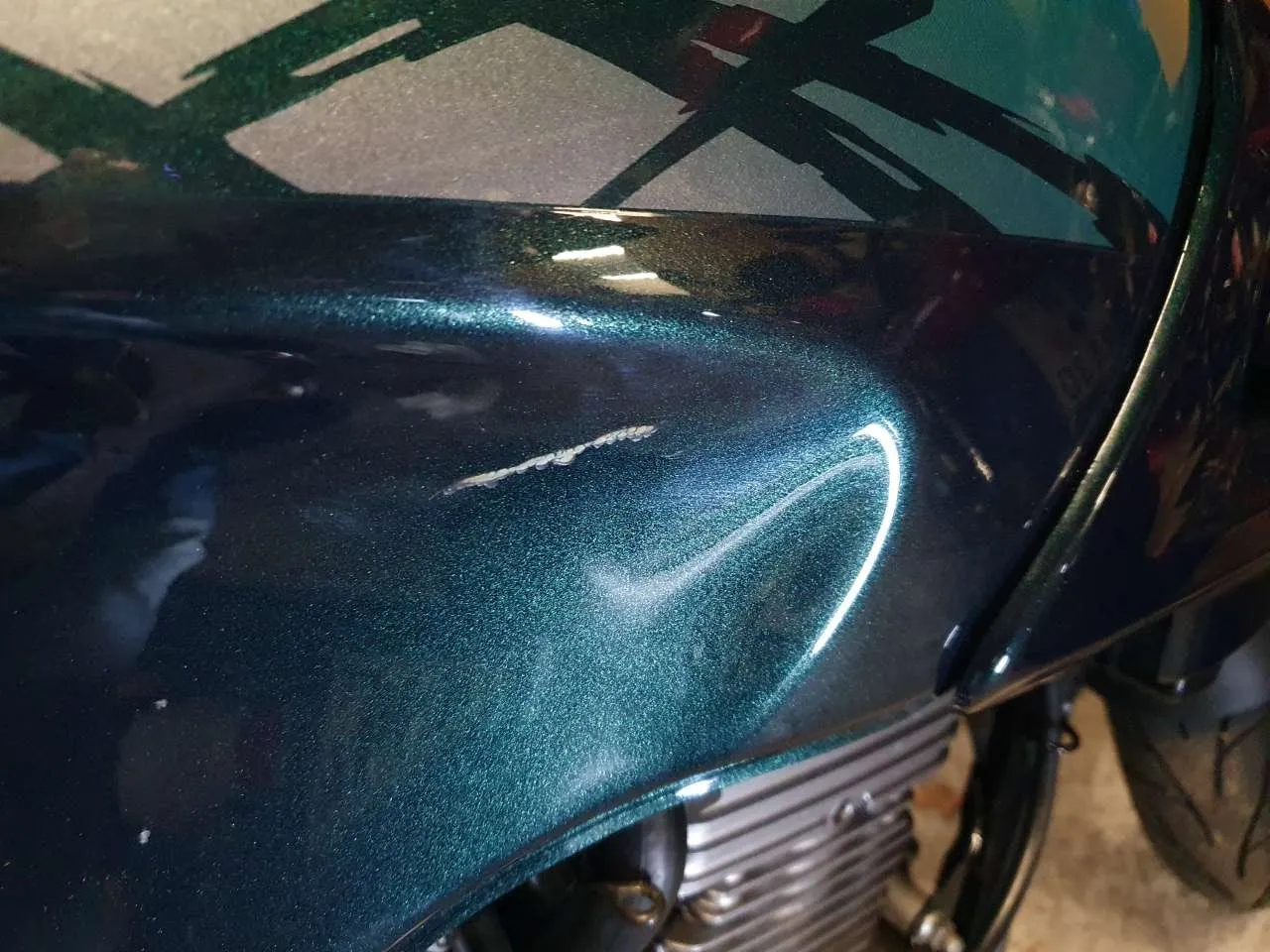

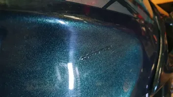

Schau mal, so langsam bekomme ich Übung bei Lackarbeiten (hier an meiner CB500 von 1995, die ich mit einem fiesen Kratzer im Tank gekauft habe).
Die MD44 hat aber keine lackierten Teile außer dem Tank, alle Plastikteile sind (zum Glück) durchgefärbt.
Die Anbauteile wiederum haben keinen veröffentlichten Farbcode. Kleinste Ausbesserungen kannst Du sicher mit normalem schwarz und silber vornehmen. Beim Rahmen der CRF habe ich sogar schon flächig neu teillackiert und das Ergebnis wurde so perfekt, als hätte ein Lackierer das mit Originallacken gemacht. Dafür braucht man aber Erfahrung.
Theoretisch mischt Dir Hartjens (wie auch manche andere Lackierer, die mit Spektralanalyse arbeiten) nach Vorlage eines Teils Lacke passend an. Mindestens im Fall des Lenkers sind aber die Chancen hoch, einen gebrauchten Lenker günstiger zu bekommen als den dann anzumischenden Lack, weswegen ich entweder schwarz glänzend austupfen würde oder den Lenker tauschen. Mach Dir keine Illusionen, die Metallicpartikel siehst Du an der Ausbesserungsstelle selbst bei richtigem Lack nicht wieder.
- Beiträge: 1425
- Wohnort: Langenhagen
Re: Lackstifte

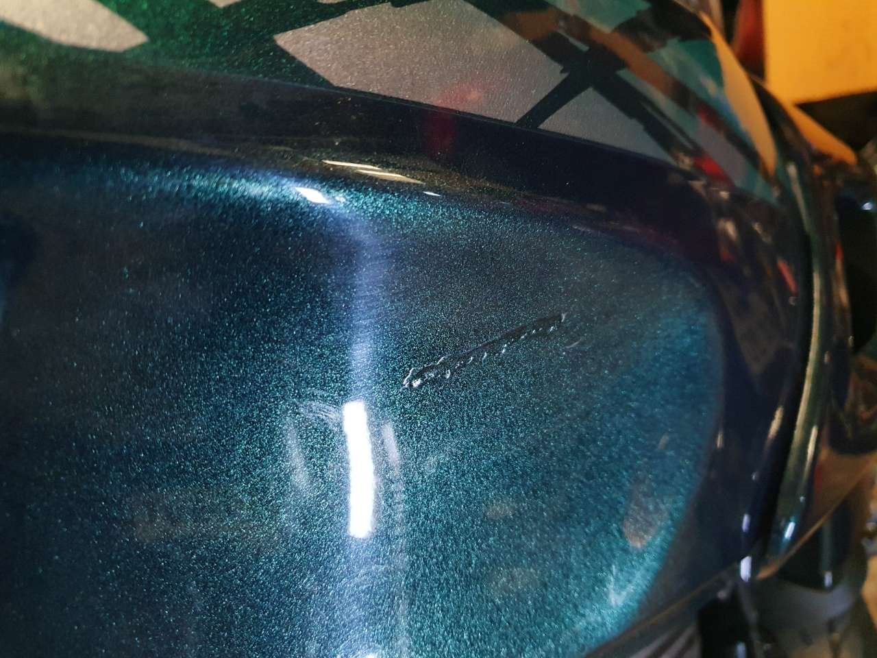

Erster Schritt: Füllen

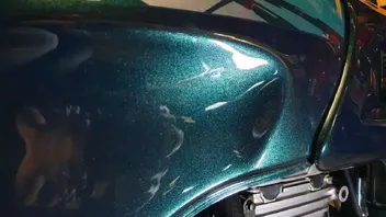

Re: Lackstifte

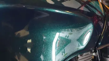

Zweiter Schritt: Schleifen mit 2000er Papier nass

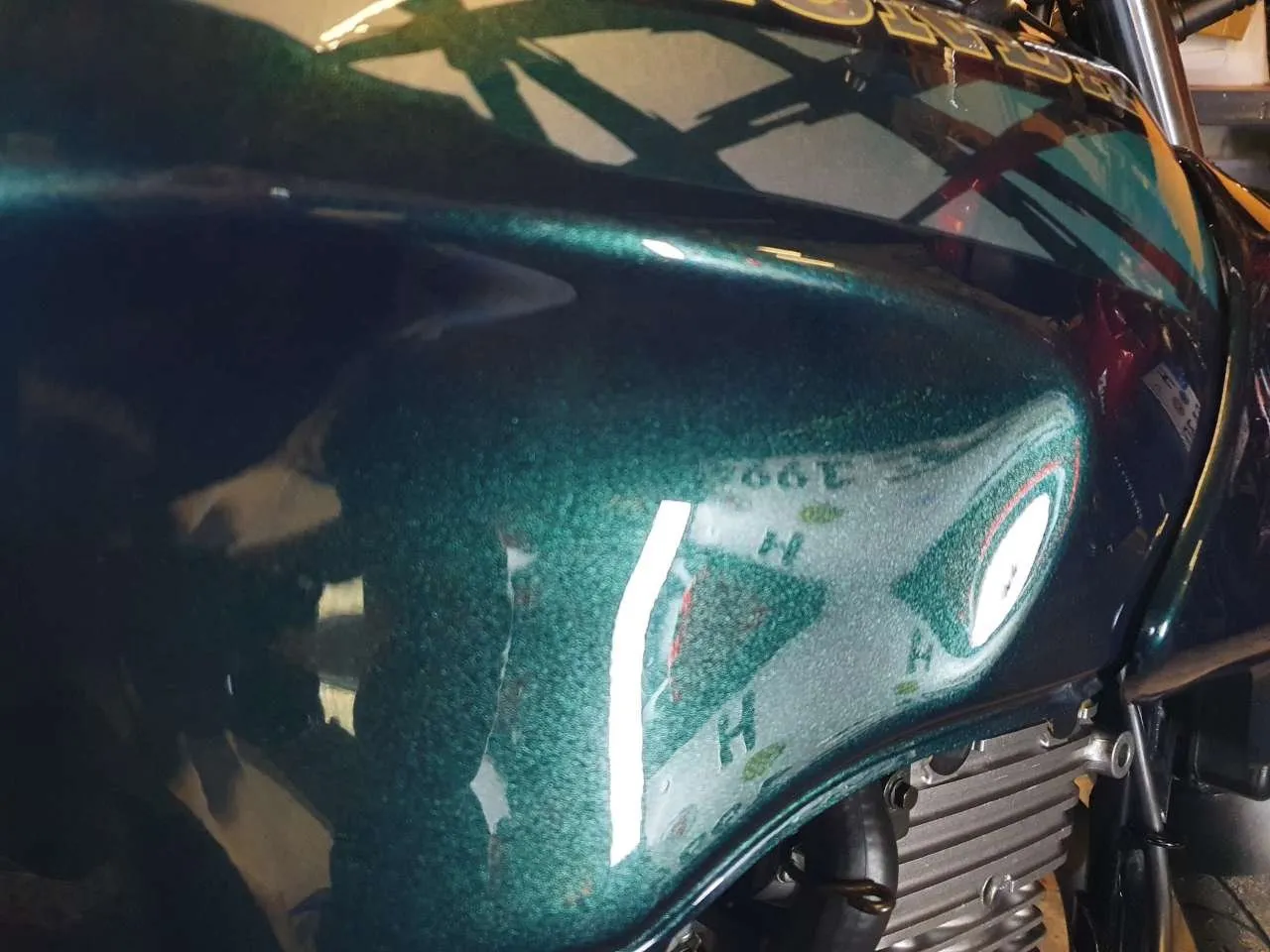

Re: Lackstifte

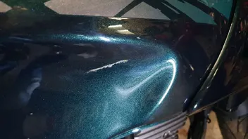

Dritter Schritt: nach Politur mit Rot-Weiß-Polierpaste
