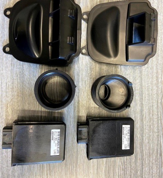

Ach so: der LuFi-Deckel ist natürlich umgebaut... dank günstiger Lieferung von "webike" aus Japan

Hallo Kutter
Ich fahre die US-ECU mit dem offenen US-Deckel (mein Post vom 14.Januar)

. Des mit dem OEM Rüssel mit ner US-ECU ist klar sinnfrei, aber sicherlich ja nur ein Zwischenschritt gewesen, davon geh ich jetzt mal aus, weil richtig laufen kann des natürlich nicht. Außerdem hat er ja jetzt den richtigen Rüssel drin.

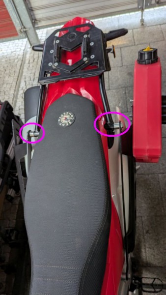

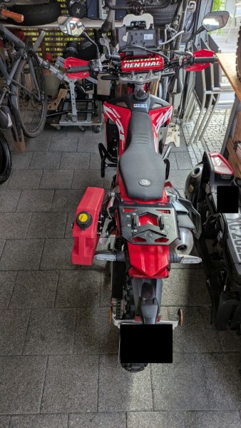

Moin zusammen,
vielen Dank für die Belebung der Diskussion und den input.
Ich hab gestern die extra Distanzhülsen (siehe Fotos) bekommen, um das H&B-Rack mit den side-racks von AS montieren zu können. Die originalen Distanzhülsen von AS konnte ich nicht verwenden. Der 1G Rotopax ist nur provisorisch befestigt, der soll noch auf die Innenseite wandern, da ist genug Platz.
Dann interessiert mich auch, wo genau das Loch in die AS Motorschutzplatte gebohrt werden muss, um den separaten "oil-drain" von works-connection anschrauben zu können (für den schnellen Ölwechsel). Wenn ich die Platte montiere, sehe ich ja die Lage der Ablassschraube nicht mehr. Kann ich das ausmessen? Stell ich mir schwierig vor. Oder aus stabiler Pappe eine Schablone bauen? Noch ne Idee?
Wenn das AS-Zeugs so instabil ist ... dann sollte ich vielleicht noch ne "Verstrebung" zwischen den beiden side-racks einziehen? Wird aber nicht ganz einfach, eher verwinkelt. Das Hinterrad liegt dummerweise dazwischen.
Wo war denn der Halter des AS-windshield genau gebrochen? Hab den ja jetzt auch drauf. Macht auf mich erstmal einen stabilen Eindruck.

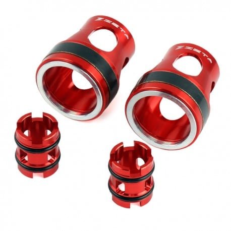

Und da ich halt doch schon Ü70 bin
habe ich noch diese Dinger eingebaut...
für mich ein Gewinn vor allem im Gelände...

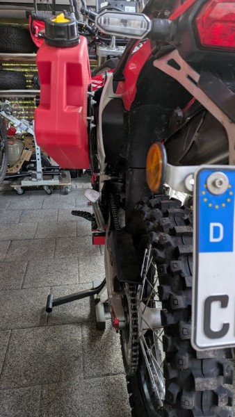

Servus Gemeinde
Wenn man Zeit hat zum Basteln...Tool-Box für Werkzeug & Kleinkram angefertigt.
Halter aus Flacheisen passend gebaut und aus einem Sanitärrohr eine Wasserdichte "Box" gebaut.
Mitte September soll es in die Westalpen gehen...hoffe das ich die Box nicht gebrauchen muss
