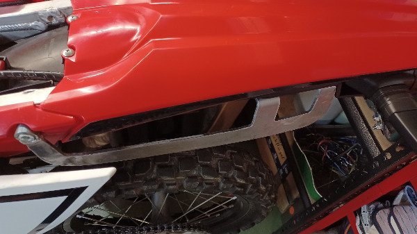

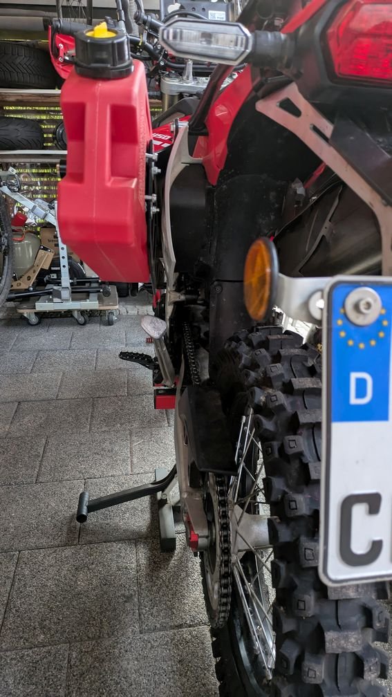

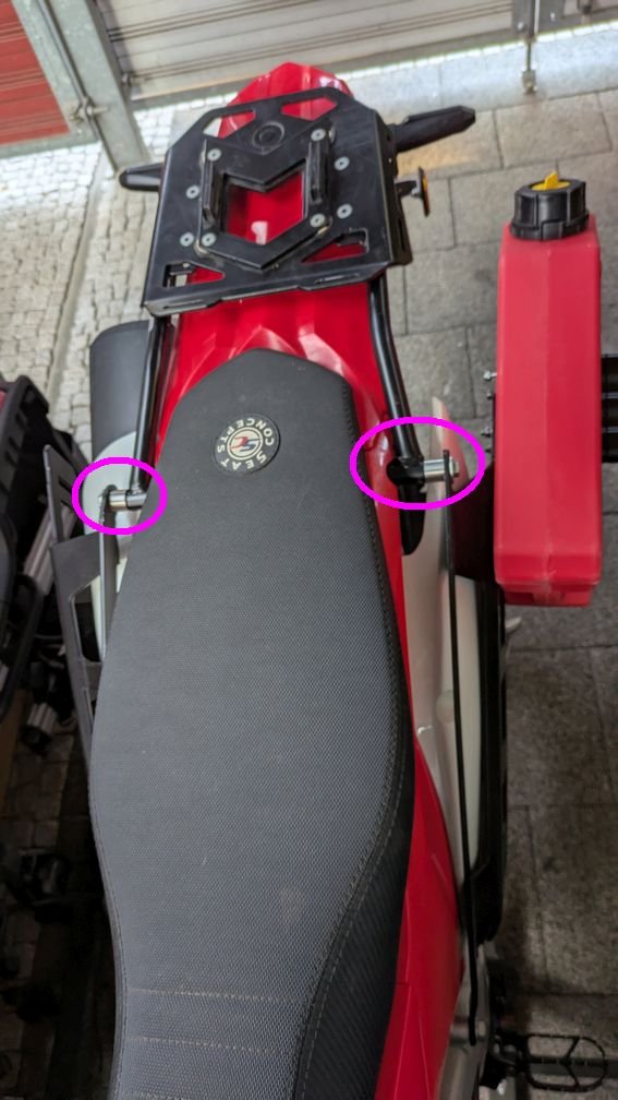

Ich hab gestern die extra Distanzhülsen (siehe Fotos) bekommen, um das H&B-Rack mit den side-racks von AS montieren zu können. Die originalen Distanzhülsen von AS konnte ich nicht verwenden. Der 1G Rotopax ist nur provisorisch befestigt, der soll noch auf die Innenseite wandern, da ist genug Platz.
Dann interessiert mich auch, wo genau das Loch in die AS Motorschutzplatte gebohrt werden muss, um den separaten "oil-drain" von works-connection anschrauben zu können (für den schnellen Ölwechsel). Wenn ich die Platte montiere, sehe ich ja die Lage der Ablassschraube nicht mehr. Kann ich das ausmessen? Stell ich mir schwierig vor. Oder aus stabiler Pappe eine Schablone bauen? Noch ne Idee?
Wenn das AS-Zeugs so instabil ist ... dann sollte ich vielleicht noch ne "Verstrebung" zwischen den beiden side-racks einziehen? Wird aber nicht ganz einfach, eher verwinkelt. Das Hinterrad liegt dummerweise dazwischen.
Wo war denn der Halter des AS-windshield genau gebrochen? Hab den ja jetzt auch drauf. Macht auf mich erstmal einen stabilen Eindruck.
