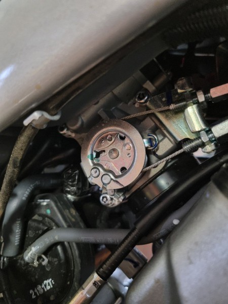

Ich habe nicht das Gefühl, dass der anders übersetzt ist. Habe die beiden Griffe jetzt nicht nebeneinander gehalten und das verglichen aber kann mir das irgendwie auch nicht vorstellen. Der Durchmesser der Kreisbahn auf der der Bowdenzug läuft müsste ja größer sein als original und ich denke das würde dann gar nicht mehr in das Schaltergehäuse rein passen. Tendenziell wäre die einfachste Variante dafür wahrscheinlich ein kleineres Rad unten an der Drosselklappe. Ich weiß allerdings nicht, ob sich das einzeln tauschen lässt und noch weniger weiß ich, wo es sowas gibt. Die CRF ist halt kein Rennmopped, da ist der Bedarf wahrscheinlich eher gering

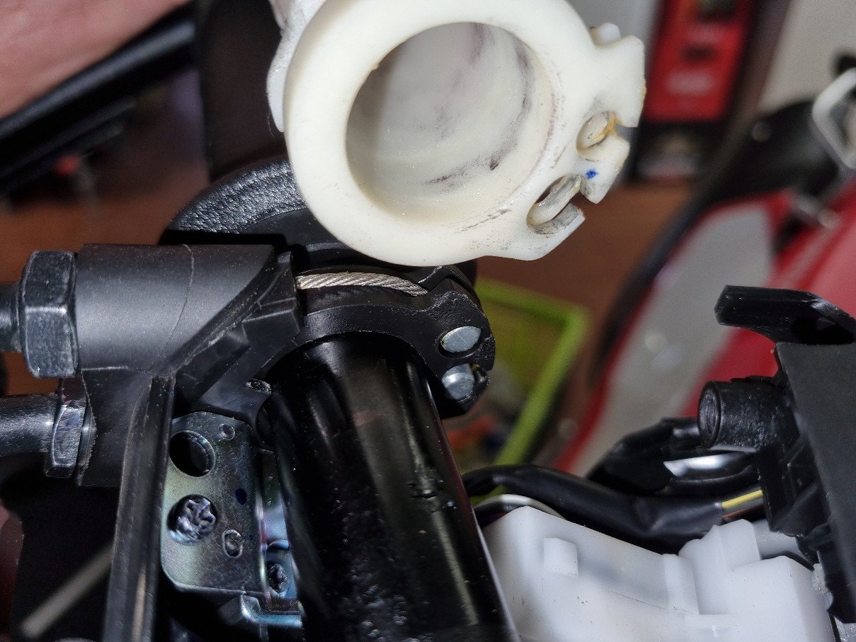

Ich hab mir das nochmal angesehen und der Tausch-Gasgriff ist nicht größer als der Alte.
Hab auch nachgemessen, dicke ist bei beiden gleich ca 5mm
Es würde auch gar kein größerer Griff ins Gehäuse passen. Der weiße ist der originale und wie man sieht füllt der das Gehäuse schon gut aus Meine Idee, unten an der Drosselklappe das Rad gegen ein kleineres zu tauschen wird wohl auch nix, da das Rad vernietet ist und auch insgesamt mit der dahinter liegenden Feder nicht allzu viel Platz bietet. Daher denke ich auch, dass Wildducks Idee mit dem "auskleiden" des Gasgriffs am ehesten Erfolg versprechen sollte. Du musst aber wie gehabt aufpassen, dass das nicht zu groß wird.
Und einfach nur ein Stück Litze einkleben wird wohl nicht funktionieren, da der Griff nur an einer kleinen Stelle genutet ist, der Rest der Auflagefläche ist seitlich nicht geführt (siehe erstes Bild)

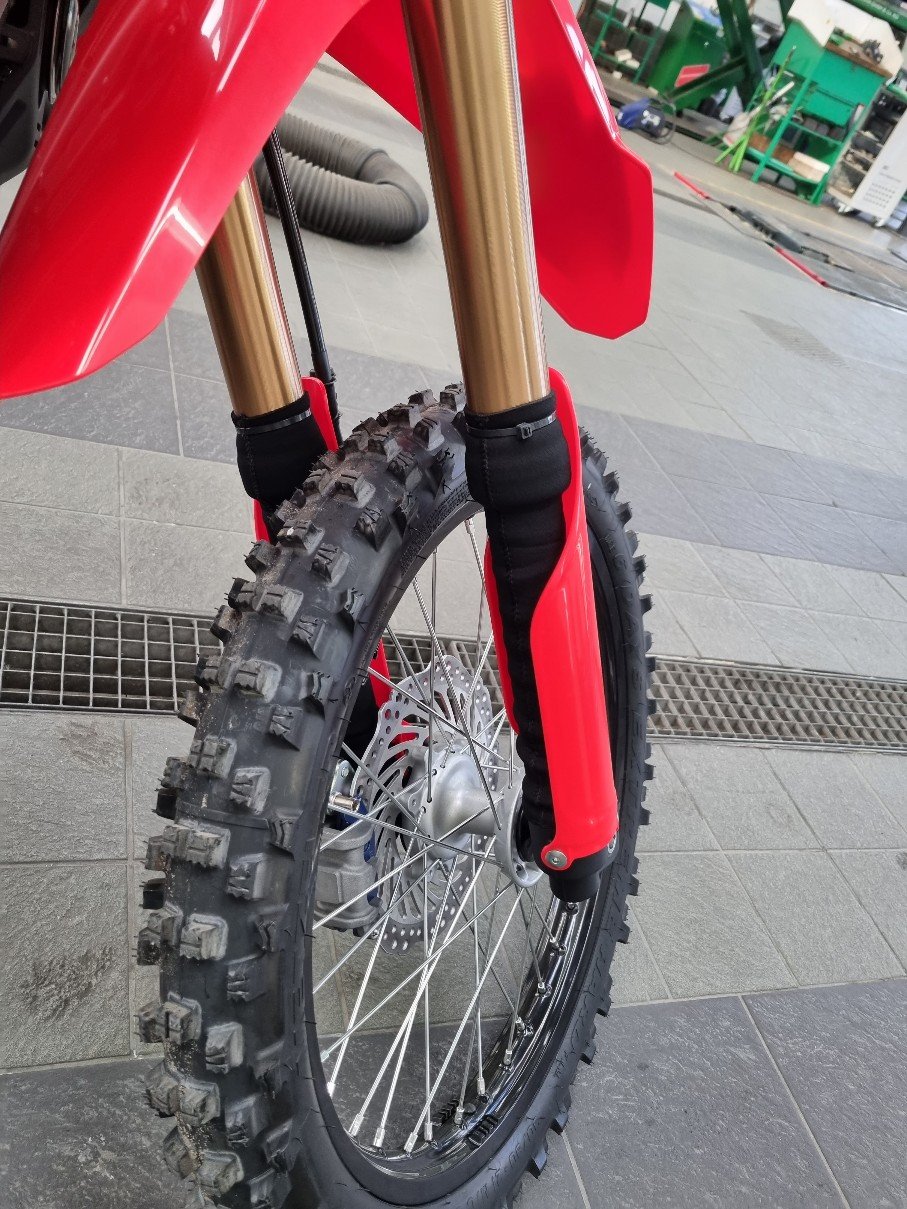

Ach ja, zu den Reifen wollte ich ja noch einen Beitrag machen.
Also ich fahre auf der 300er die Metzeler Six Days Extreme. Vorne in 90/90-21 und hinten in 120/90-21.

Hier mal Bilder der Reifen: Zum Fahren: Auf der Straße sind die Reifen ein Graus. Sehr laut und unbequem, radieren sich unverhältnismäßig schnell runter, man hat kein gutes Gefühl für die Straße und kippt in Kurven immer wieder unvermittelt über die Profilblöcke.
Wenn man einen signifikanten Offroad Anteil hat wendet sich das Blatt aber drastisch. Je widriger das Gelände, desto besser ist der Reifen. Schlammige, nasse Wiese ist überhaupt kein Problem. Der Reifen gräbt sich so dermaßen ein, dass man da überhaupt keine Probleme bekommt. Ich habe es nicht überprüft aber ich glaube ehrlich, dass der Reifen auf Matsch und sand besser greift als auf Asphalt. Man hat immer genug Grip, sowohl vorne für die Kurvenführung als auch hinten für den Vortrieb. Auch Hindernisse wie quer liegende Bäume nimmt er ohne große Mühen. Der Reifen ist auch nochmal was ganz anderes als "normale" enduro Reifen. Ich hatte vorher am Hinterrad den Michelin T63, der auch schon recht stollig ist
