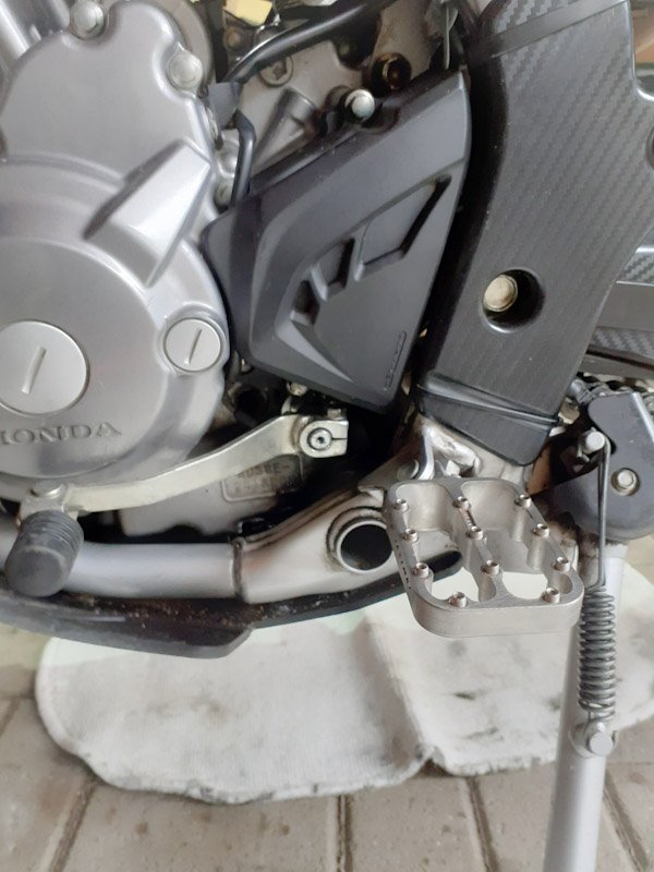

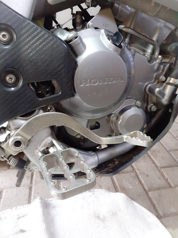

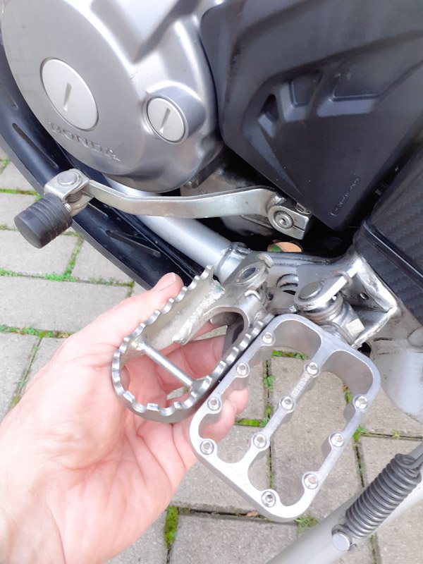

Vor zwei Wochen habe ich die Fussrasten gegen schicke aus dem Zubehör getauscht.
Fastway Evo 4.
Diese kann man sogar in der Höhe und im Winkel verändern,sowie die Zacken in der Höhe variieren.

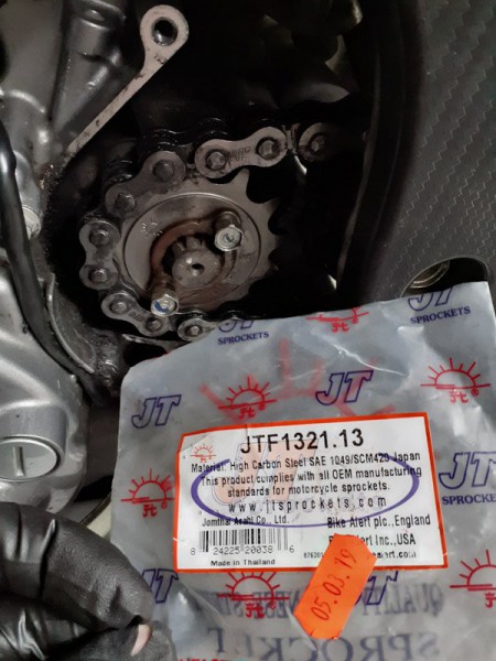

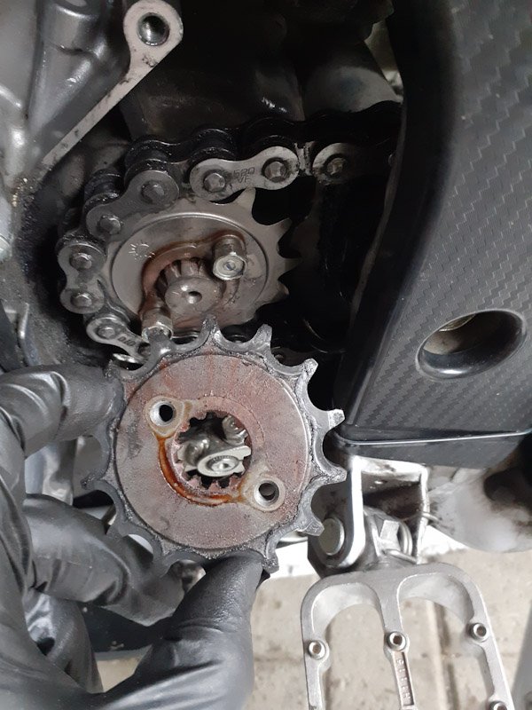

Weiterhin habe ich nun vorne mal das 13er Ritzel montiert.
Die Gänge sind nun kürzer übersetzt,die CRF dreht mal eben mindestens 1000 UpM mehr und ist schneller...laut Tacho :roll:
Laut Tacho 130 sind dann eher um die100 Km/h! :lol:
Alles ging leicht von der Hand,mit Kette spannen,in einer halben Stunde.

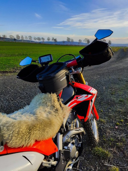

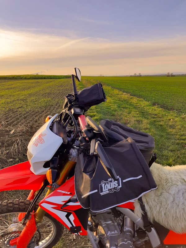

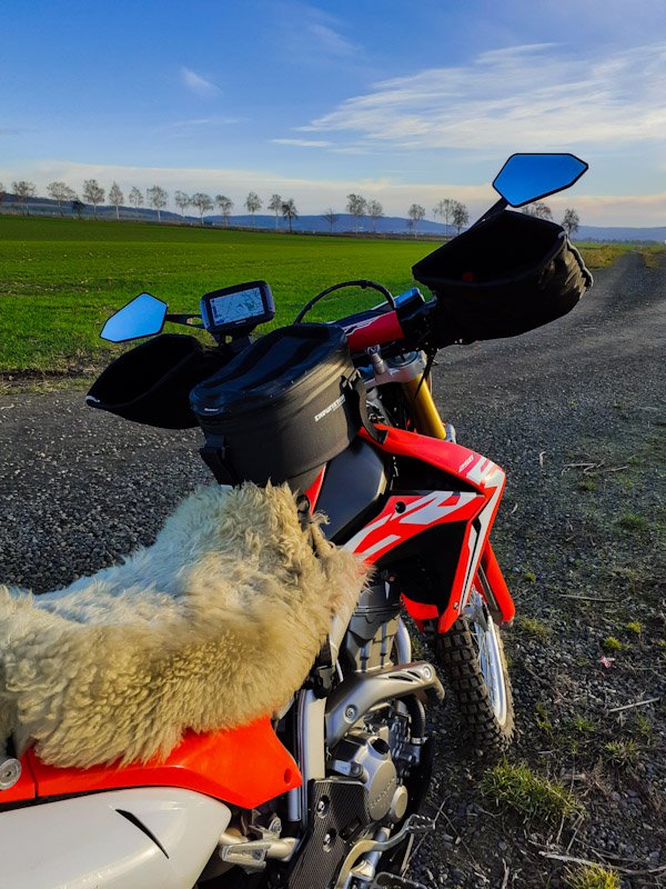

Seid Anfang Dezember habe ich nun wieder meine Lenker Stulpen dran.
Die Dinger sind von der Tante Luise und werden einfach über die Polisport Evo gestülpt. Vorher sollte man die zusätzlichen Plastik Teile von den Protektoren entfernen, dann passt das super und ich kann weiterhin mit dünnen Handschuhen fahren.

Diese oder ähnliche Fußrasten mit höhenverstellung habe ich auch.
Ich nehme an das dies wie bei mir durch hochdrehen der Spikes passiert.
Leider sind die im Vergleich zur Serie auf einem niedrigeren Niveau, was mir so nichts bringt.
Das 13ner Ritzel ist in der Endgeschwindigkeit nicht viel langsamer wie Serie da sie höher dreht in den oberen Gängen (habe das mal mit GPS gemessen), allerdings ist die Beschleunigung um einiges besser, dreht auch schöner/stimmiger hoch.

Hier in der niedrigen Version waren mir die Rasten auch zu weit weg von den Hebeln.
Für größere Personen ist das aber sicher nicht schlecht, denn, je größer der Fahrer, umso größer meist die Schuhe.
Die Höhe kann man durch ein Distanz Stück, welches man oben oder unten in die Rasten einsetzt, sowie durch die Spikes variieren.

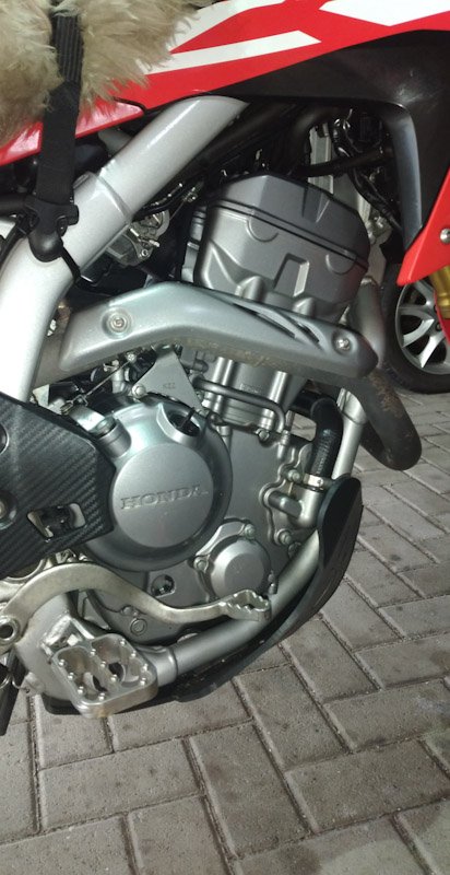

Hier in der höheren Version rechte Seite...
Und linke Seite

Das Ritzel

Die Stulpen
Von der Linken Seite
mit Ketten Öler
Und von hinten
