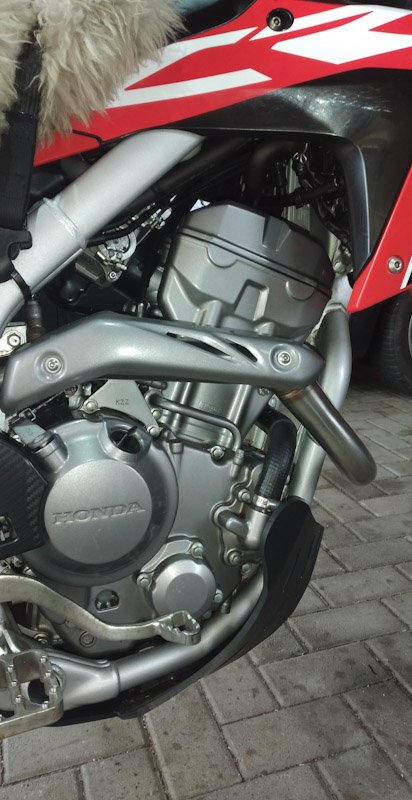

Beitrag von Mago » Montag 1. März 2021, 07:32
Oben Original, unten der von Arrow

Ich habe den Krümmer von Arrow gewählt.
Dieser ist schon wesentlich leichter als das Original.
Er passt Plug and Play und hat die Schellen für den Hitze Schutz dabei.
Der originale ESD ist mega schwer.
Das Mopped kommt ohne gleich mehr aus den Federn.
Ich konnte die Original Dichtung am Zylinder Kopf ein zweites mal verwenden,hatte aber vorsichtshalber eine bestellt.
Was doof gemacht ist:
Die Lambda Sonde darf man heraus schrauben,dass Kabel vorher abziehen ist aber kaum möglich.
Der Krümmer selbst war noch Rost frei.
Die Schweiß nähte am esd habe ich mit Rost Umwandler behandelt.
Das Mopped ist von 2018.
Ich bleibe erst mal beim Original ESD,da ich so ideal die Sattel Taschen befestigen kann und es auch mit der Original Verkleidung passt.
Sonst hätte mir der Arrow auch gut gefallen,will ihn aber erst mal in natura hören.

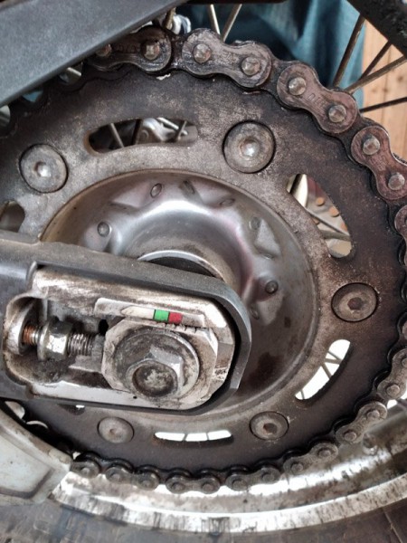

Da das Wetter so schön ist, ging es heute weiter.
Bei ungefähr 15432 kommt nun ein neues Kettenkit drauf.
Wäre noch was gegangen, aber ein paar Glieder waren fest.

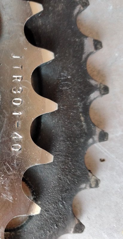

Ritzel und Kettenrad waren noch neuwertig
Ritzel alt und neu
Beiträge: 1866
Re: Mago's Special
Beitrag von Mago » Samstag 6. März 2021, 19:11
Weitere Bilder
Kettenrad neu und alt

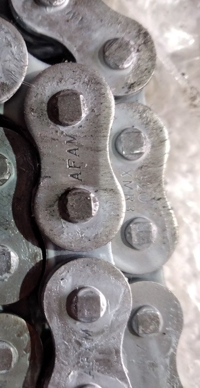

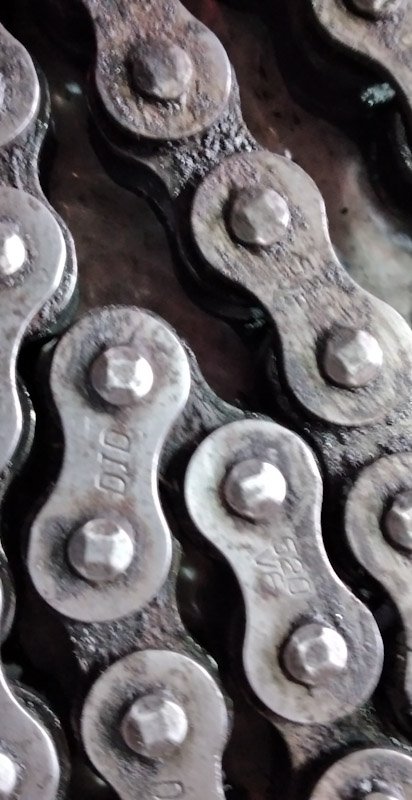

Die Kette im Vergleich
Die neue. Eine Afam
Die alte ...
