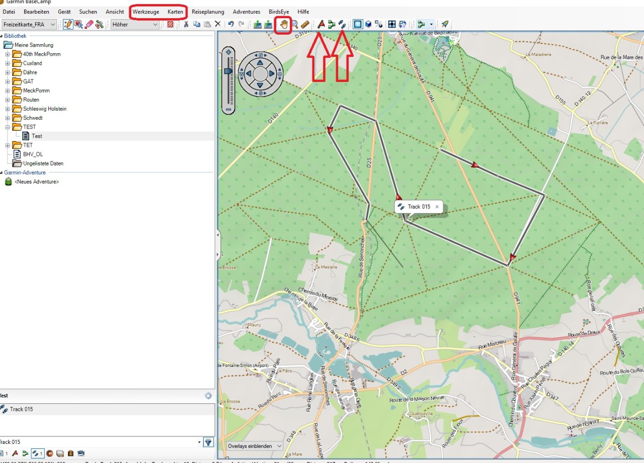

Strecke bauen / Track erstellen:

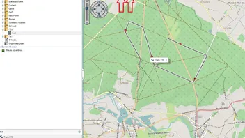

Oben in der Symbolleiste auf die „Schuhabdrücke“ drücken. In die Karte zoomen (Mausrad). Jetzt wird mit jedem Klick ein „Wegpunkt“ gesetzt. Man muss Kurven etc. mit mehren Punkten nachzeichnen. Einfach ausprobieren und mal eine Kleine Strecke bauen. 10 -20 Punkte reichen zum Testen. Wenn ihr die Karte verschieben wollt drückt ihr einfach auf die Hand in der Symbolleiste. In der Symbolleiste findet ihr auch eine Pfeil mit dem ihr einen Arbeitsschritt zurück springen könnt.
Wenn ihr euren Track in der Karte anklickt (auf die Linie) erscheint der Name (den ihr übrigen anklicken könnt, es öffnet sich ein Fenster und ihr seht verschiedene Informationen und könnt Name und Farbe ändern). Jetzt könnt ihr auf der Symbolleiste auf „Werkzeuge“ klicken und verschiedene Funktionen nutzen, z.B. Punkte verschieben, löschen und hinzufügen. funktioniert nur mit angeklicktem Track (sonst nicht Auswählbar). Damit ein wenig rumbasteln um die Funktionen zu testen.
Wenn euer kleiner Track fertig ist könnt ihr ihn über Auswahl „Datei“ in der Symbolleiste exportieren. Da ihr noch keine Ordnerstruktur angelegt habt, wird noch „meine Sammlung exportieren“ oder Auswahl exportieren angezeigt. Auswahl exportieren und dann euren Track auswählen, fertig. Jetzt ist der Track (GPX Datei)erstellt und man kann ihn überall hin kopieren/speichern. Ich packe die Tracks in der Regel auf eine Cloud oder schicke sie mir zum Navigieren via Mail aufs Handy, so kann ich sie von überall neu Laden oder auf ein Ersatzgerät spielen.
Die Ordnerstruktur zu erstellen ist auch simpel, einfach Rechtsklick auf „meine Sammlung“ --> neuen Listenordner und fertig. Ihr könnt den Track jetzt auch in den neuen Ordner ziehen. Macht euch einen Testordner, dort können dann alle „Basteltracks“ abgelegt werden. Später macht eine Struktur nach z.B. Ländern oder anderen Kriterien die Arbeit übersichtlicher.

POI´s auf dem Track markieren:
In der Symbolleiste findet ihr ein rotes Fähnchen, damit könnt ihr jetzt in der Karte eine Markierung setzen, z.B. eine Tankstelle oder eine Endurostrecke. Wenn ihr in die Karte klickt wird die Markierung gesetzt und es erscheint auch ein kleines Fenster an der Markierung. Klickt auf die Bezeichnung im Fenster (001). Jetzt könnt ihr einen Namen vergeben oder z.B. das Symbol ändern. Wenn z.B. die Tankstelle in der OSM Karte hinterlegt ist und ihr direkt in der Karte auf die Tankstelle klickt, wird die Bezeichnung direkt übernommen. Auf einem Track darf sich die Bezeichnung aber nicht wiederholen. Am einfachsten ist es die Sachen durchzunummerieren (Tankstelle1…Tankstelle2…).

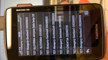

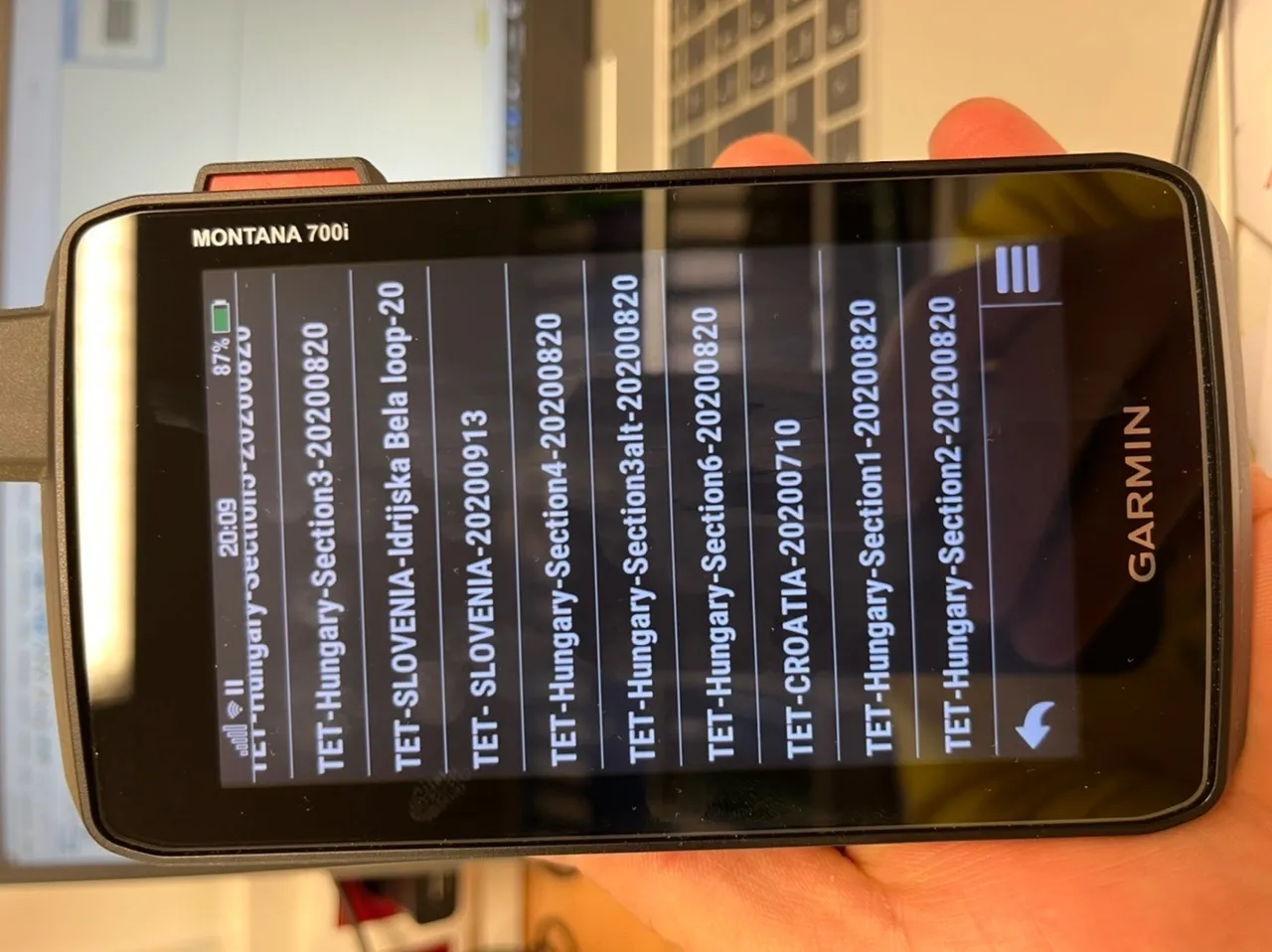

Gestern habe ich Stunden damit verbracht, die verschiedensten Garmin Apps zu installieren (Express, Connect, Basecamp,...) und versucht das Montana mit dem Laptop zu verbinden.
Was ich dann geschafft habe, ist den ungarischen TET auf die Basecamp App zu laden.
Aber wie krieg ich das jetzt auf mein Garmin? Über die SD Karte hab ich es nicht geschafft.

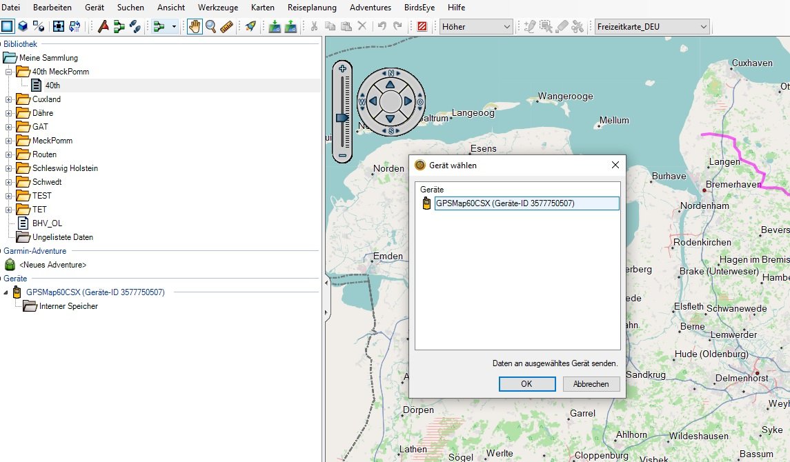

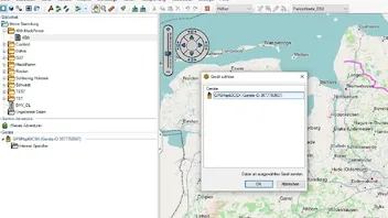

Nur zum Verständnis, Basecamp befindet sich auf deinem Computer?
Erkennt BaseCamp unter (Auswahlleiste oben) Gerät --> an Gerät senden, dein Garmin?
Sollte so aussehen:
Sollte so aussehen:

- Beiträge: 379
Re: BaseCamp GPX Touren planen (Kurzanleitung)
Danke lieber Sushi.
Jetzt hats geklappt.
