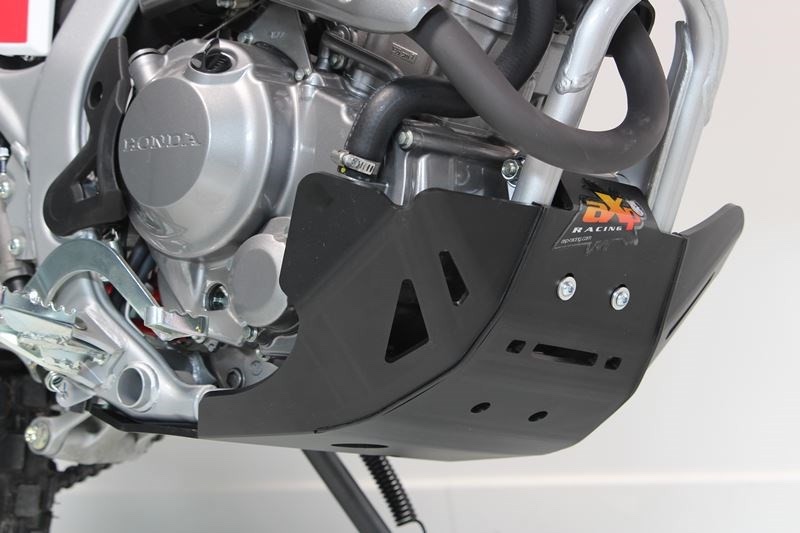

Hab mir gerade eben eine Plastic Skid Plate von AXP Racing für die CRF 300 L bestellt. Ich weiß zwar nicht genau warum, aber irgendwie finde ich Plastik besser als Alu..
https://www.axp-racing.com/en/product/2 ... ack-ax1607
Video: https://www.youtube.com/watch?v=S0rC4aSYvG8&t=5s
. Welche Alternativen gibt es noch ?

Den habe ich unter meiner CRF250L auch, ich finde den klasse. Schon, weil er bei der Montage nicht seinerseits den Rahmen zerkratzt wie viele Aluschützer. Kommt halt drauf an, was man mit der CRF macht. Wer auf Material fährt, wird an Alu länger (aber auch nicht endlos) Freude haben. Zum Endurowandern würde ich jederzeit diesen hier bevorzugen.

Den fahre ich seid zwei Jahren an der CRF 250l.
Vorteil gegenüber dem Alu Schutz.
Keine Beulen und der Motor dröhnt nicht so, wie bei einem Alu Schutz.
Ich kann ihn empfehlen.
Er passt auch bei meiner Plug an Play, einschließlich hinterem Einschub am
Rahmen.
Entgegen Micha habe ich noch die originalen Schrauben drin.
Da muss man schon vorsichtig sein, beim schrauben,sonst versaut man sich schnell das Gewinde.
Dadurch, dass die 300 noch nicht mal das Plastik Teil in der Mitte hat, ist ein Motorschutz zwingend erforderlich.

Habe gestern die AXP-Plastics-Skiplate für meine CRF bekommen und direkt verbaut.. Sie ist wirklich recht leicht, sehr einfach zu montieren und wenn sie am Bike montiert ist, dann wirkt das ganze sehr solide und robust - der erste Feindkontakt wird’s zeigen. Eine echte Empfehlung, wenn’s leicht sein und weniger scheppern soll.
Dabei war auch noch ein cooler Sticker, mein Sohn meinte „der muss da dran“. Na dann…

Nachtrag: Und was auch noch ganz cool ist… Ich glaube, ich habe jetzt einen schönen Platz für mein Boardwerkzeug, incl. der recht langen Reifenmontierhebel, gefunden. Diese Brotkiste am Heck bietet ja leider nur wenig Platz - entweder kommt die ab, oder ich funktioniere sie zu einer Kühlbox um
Auf der linken Seite ist ziemlich viel Platz zwischen Skidplate und Motor. Das ist der Tatsache geschuldet, dass der Motor auf der linken Seite ja deutlich schmaler baut als auf der rechten, die Skidplate aber symmetrisch ist. Was ja auch deutlich hübscher anzuschauen ist.
Und genau in diese „Wanne“ passt hochkant und seitlich am Rahmenunterzug befestigt eine Rolltasche oder ähnliches wunderbar hinein. Da werde ich mal recherchieren und mir was basteln…
