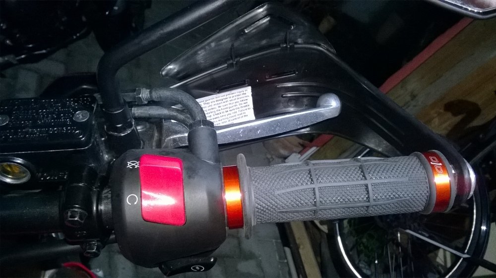

Ich glaube, das sind die Handschützer, die ich auch habe. Die werden außen mit einer Art "Spreizdübel" innen im Lenker geklemmt. Man muss halt aufpassen, dass man die Schützer mit minimalem Abstand zum Gasgriff montiert, damit der frei zurück dreht.
Innen haben die Schützer eine Art Kunststoffschelle, die unterhalb der Querstrebe den Lenker umfasst.
