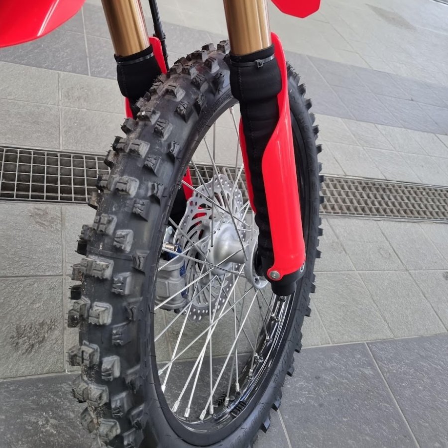

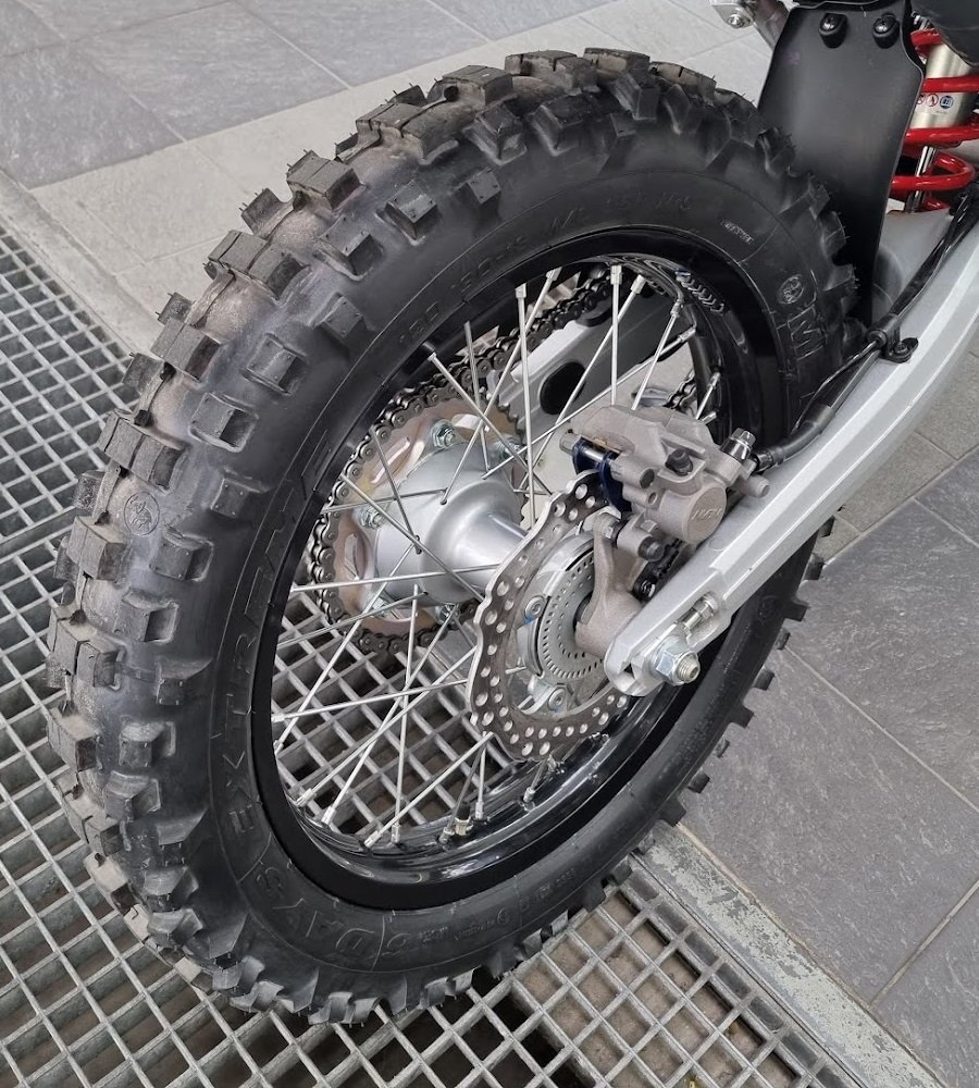

und so die Metzeler
Denke der Unterschied ist sofort offensichtlich. Viel mehr Negativprofil und die Profilblöcke gehen weiter um den Reifen rum. Welten Unterschied im Matsch oder Schlamm.
