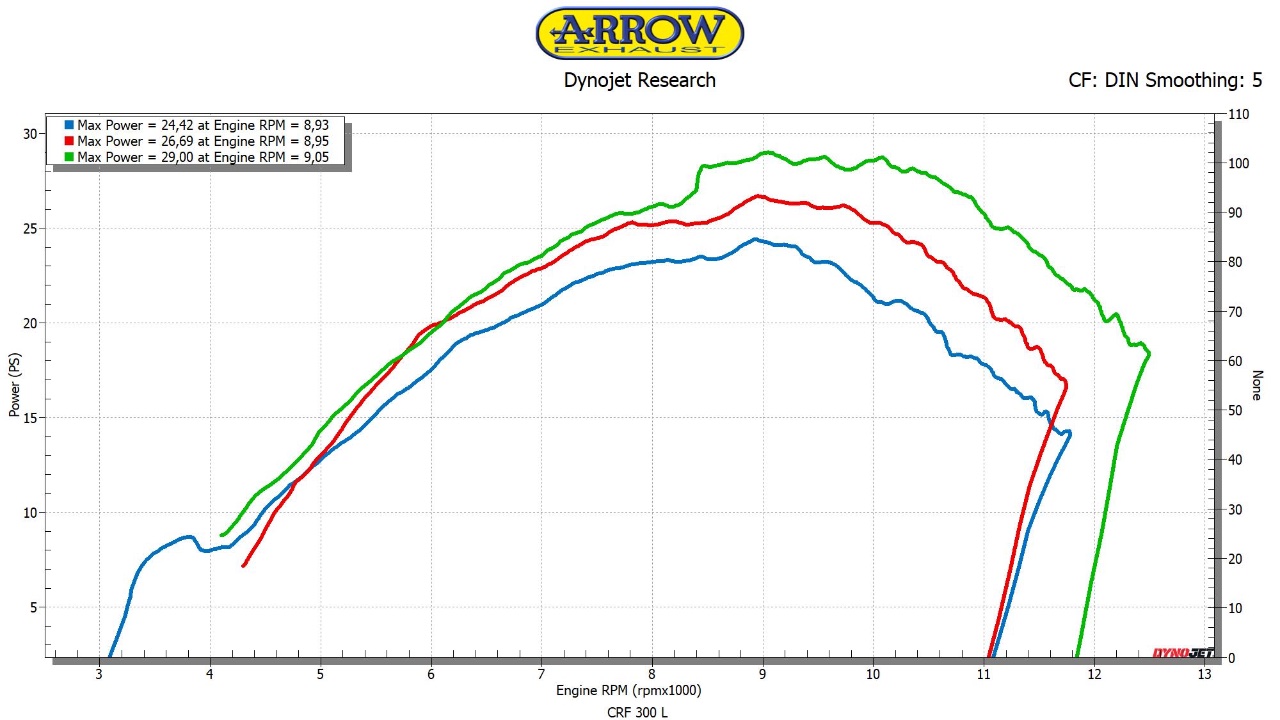

Arrow with catalyst link pipe (I repeated the below description under assumption):
Blue: original exhaust
Red: silencer and catalyst link pipe
Green: full system, with catalyst link pipe.

Arrow Exhaust with racing link pipe:
Red: silencer and racing link pipe
Green: full system, with racing link pipe.
Re: CRF 300 L - Arrow Full System
Beitrag von treefighter » Samstag 6. November 2021, 02:30
Der Leistungszuwachs ist beeindruckend. Dreht die 300er wirklich 12 tausend?
Beitrag von Wildduck » Samstag 6. November 2021, 08:18
Keine Ahnung! Das hab ich bei den Amis im Forum (advrider.com) gefunden.
Ich habe ja eine solche Anlage (Full System mit Kat)und empfand den Vergleich (im Abstand von 1h gefahren) zur Serie eher anders herum: unten etwas mehr und freier drehend, oben herum kein spürbarer Unterschied zur Serie.
